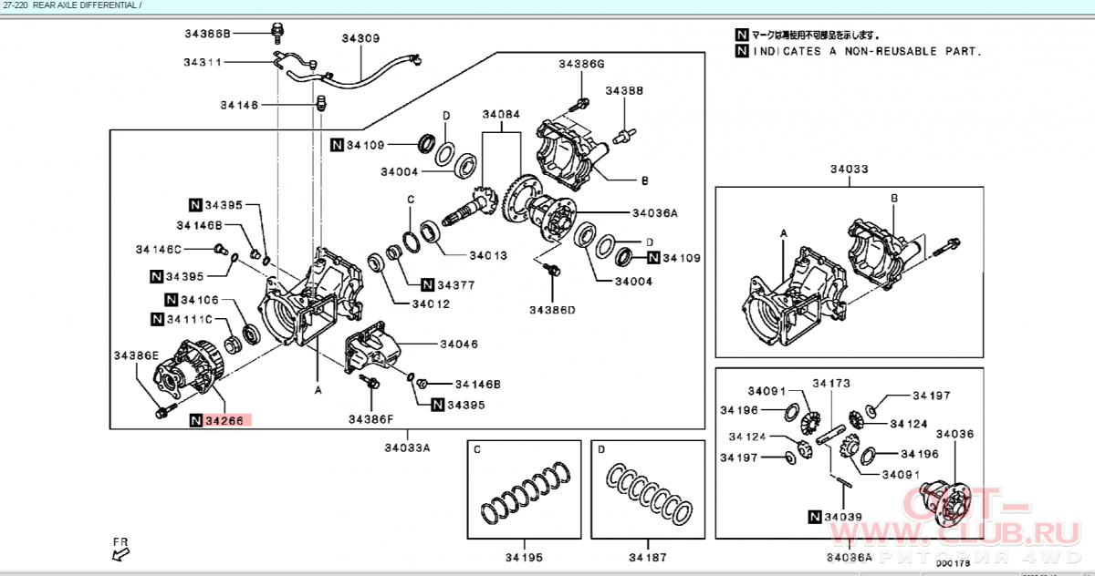

Вот схема заднего редуктора: 2 - муфта халдекс со своим картером и специальном маслом; 4 - дифферинциал со своим картером и трансмиссионным маслом.
SLS 08.02.2025 00:06
Re: Муфта полного привода.
В дифференциал входит примерно 500мл масла, в муфту полного привода примерно 700мл масла.
Dim-1976 10.02.2025 09:50
https://out-club.ru/board/imagehosti...aa111b6360.png
Судя по рисунку сливные пробки есть только на картере редуктора , на муфте 34266 сливных не вижу, вы сливали с нее масло? тма какието другие пробки есть?

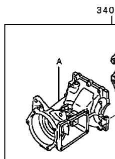

Dim-1976 10.02.2025 10:03
https://out-club.ru/board/imagehosti...393abc525c.png
Добавлено через 59 секунд
Либо картер А имеет разные полости и соответственно должны быть разные пробки слить/залить.
SLS 10.02.2025 17:00
Вложений: 2
Сообщение от Dim-1976 (Сообщение 3173420)
Сливной пробки, как на вагах нет. Только заливная, она же контрольная.
ИМХО: В муфте отложения (сопли) образуются вначале более интенсивно, поэтому считаю, что первоначально масло лучше заменить на 20-30 тыс. км, потом уже интервалы замены можно увеличить. При большом скоплении отложений на сетке насоса лучше промыть не только ее, но еще и картер муфты со снятием боковой крышки. Если отложений на сетке насоса не много, то достаточно произвести замену масла без снятия боковой крышки, процедура замены масла указана в теме "Стук при трогании".
1- насос. 2-заливная пробка.

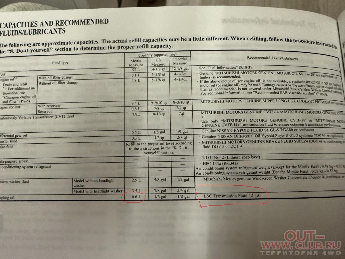

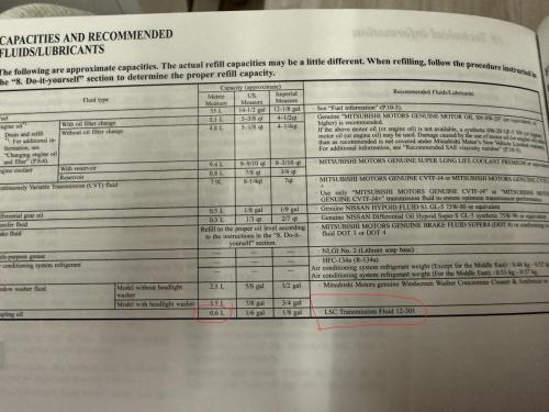

Dim-1976 11.02.2025 05:55
Спасибо! Понял Вас ! Не мог понять почему в букваре 2 типа масла , а все пишут про 3й вид. Теперь нашел ! https://out-club.ru/board/imagehosti...7e2064bd87.jpg

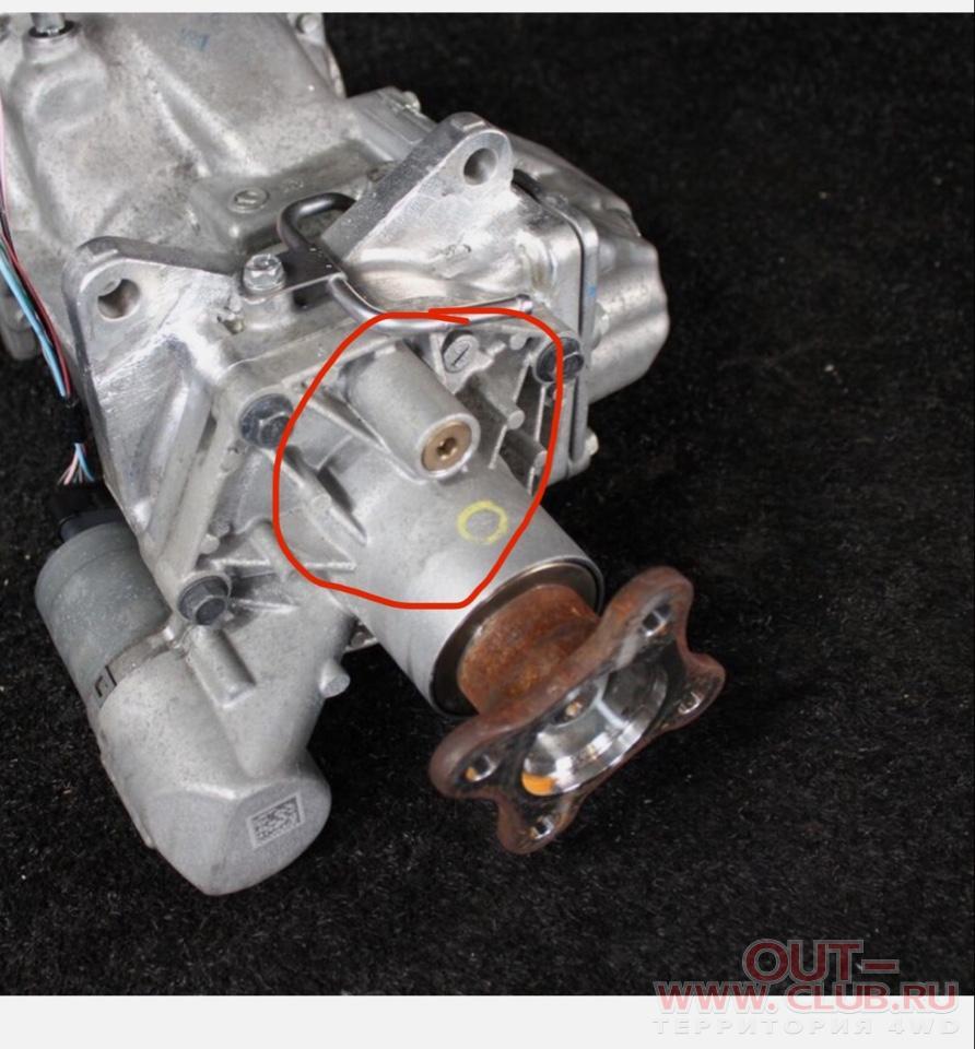

Что за пробка , не сливная ли с муфты?https://out-club.ru/board/imagehosti...e0817d0bb.jpeg
SLS 03.05.2025 19:49
Сообщение от Dim-1976 (Сообщение 3173488)
Это предохранительный клапан.https://www.drive2.ru/l/688252773497570190/
