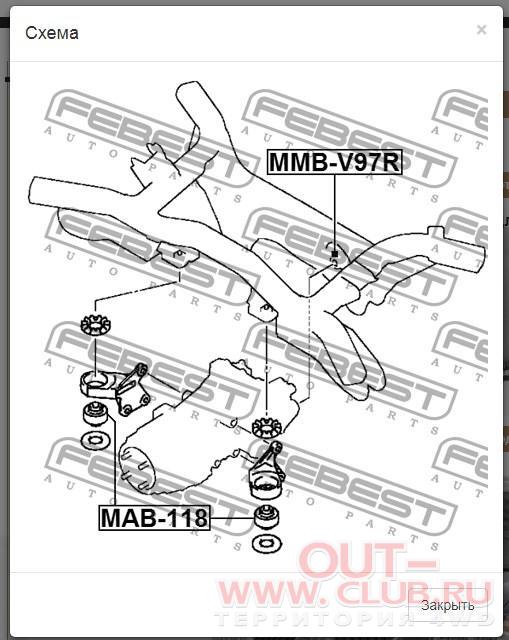

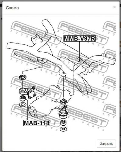

Clubber 14.05.2018 08:06
Re: Редуктор задний.
Номера сайлентов для крепления заднего редуктора покоя не дают, на сервисе отбраковали, хочу поменять.
Только 3501A057 - цена 6800 руб.
3517A003 по 1400 руб. за штуку, Итого почти 10 тыс. за 3 сайлентблока, не гуманно.
На задний сайлент Chrysler 05105 309AA - 4300 руб. или FEBEST MMBV97R - 927 руб. (очень сильное сомнение)
Или Jikiu BH23145 - 800 руб. (тоже неизвестно)
и плюсом 2*Jikiu BH23125 = 2* 578 руб.
Такой вариант по стоимости интереснее, чем 10 тыс. но что-то в качестве сомнение есть.
Какие будут мнения?
