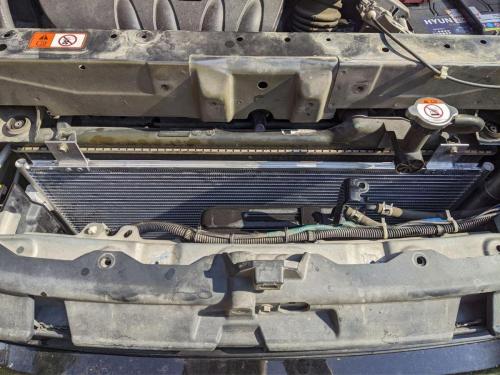

ZMS 14.06.2023 08:13
Re: Фреон уходит
Тоже кончился кондиционер, проверили на герметичность и заправили - через неделю пустой.
В результате самостоятельно заменил радиатор кондиционера на Luzar LRAC 1162 плюс два колечка уплотнительных оригинал.
з.ы. брал радиатор в Автодоке 6600, щас смотрю он на Озоне 5800 уже торгуется.
