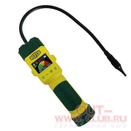

Старый 10.06.2019, 00:37   #14
Прокурор
Аватар для Прокурор
Авто: Lancer EX GT
Сообщений: 95
По умолчанию Re: Фреон уходит
Ещё раз хочу обратить внимание коллег - обращайтесь к тем кондиционерщикам, которые для поиска утечек используют не флуоресцентную краску, а течеискатели, примерно такие, как на фото
