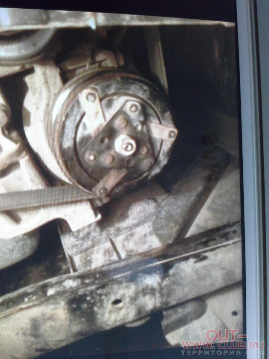

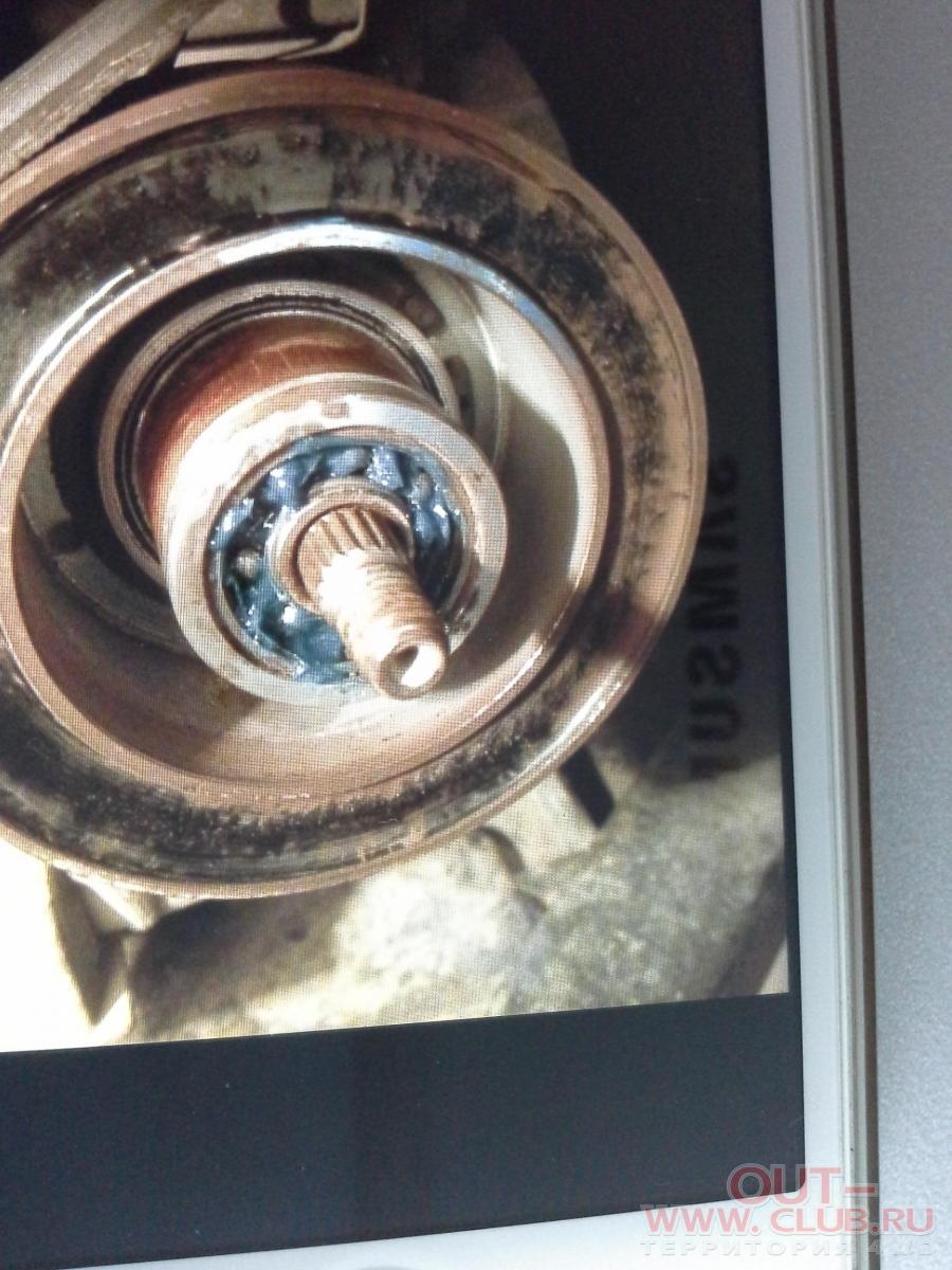

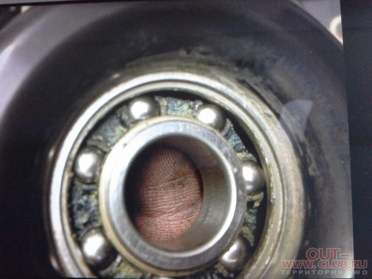

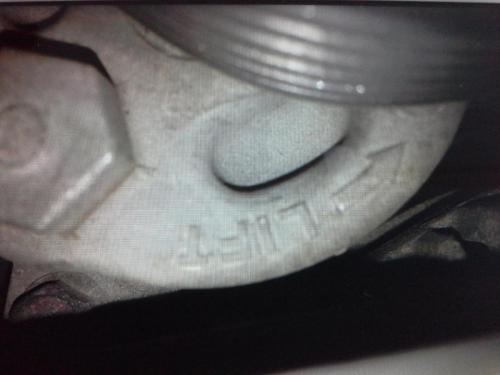

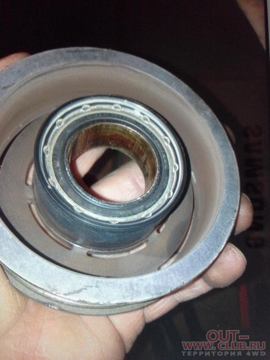

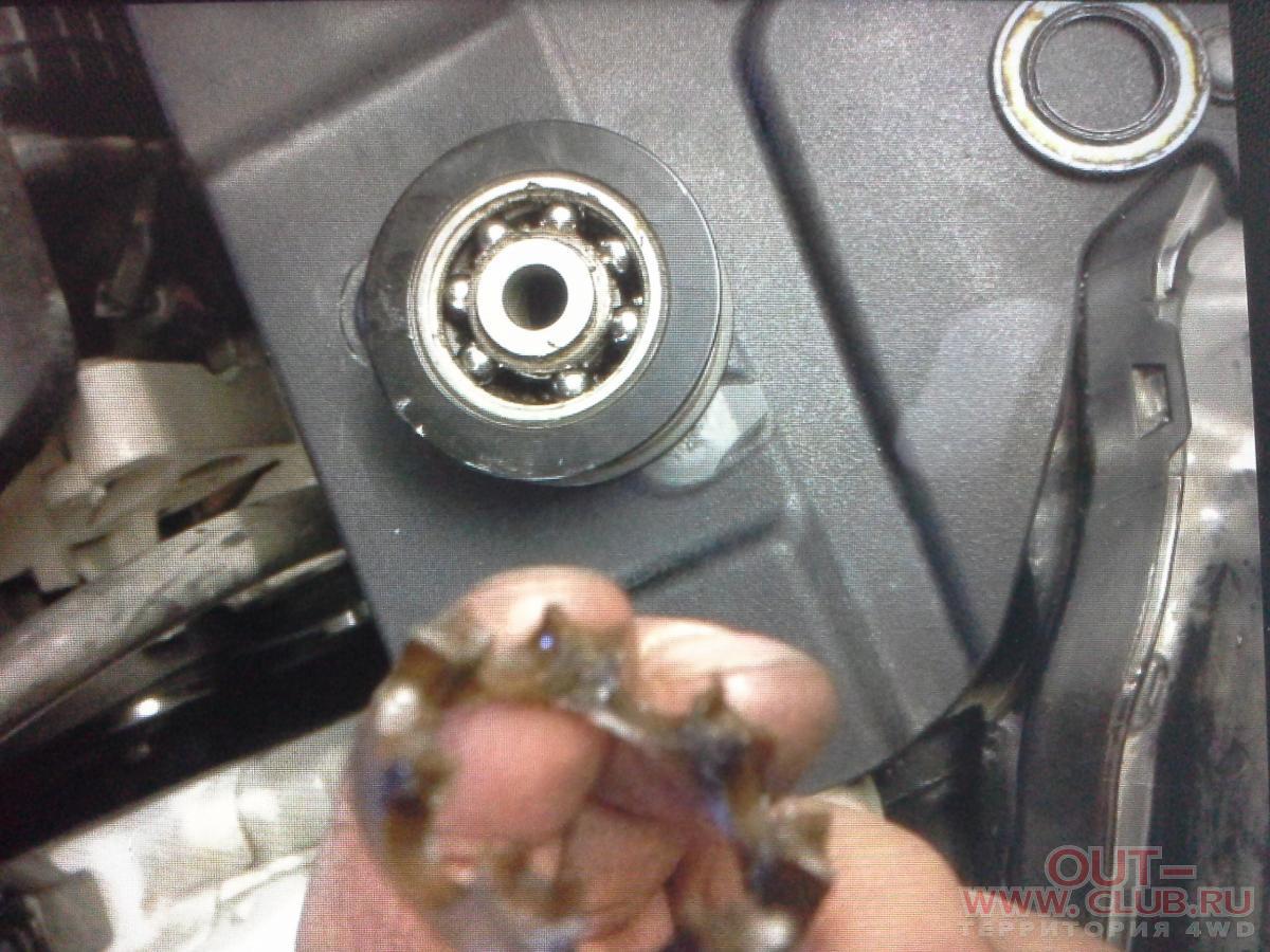

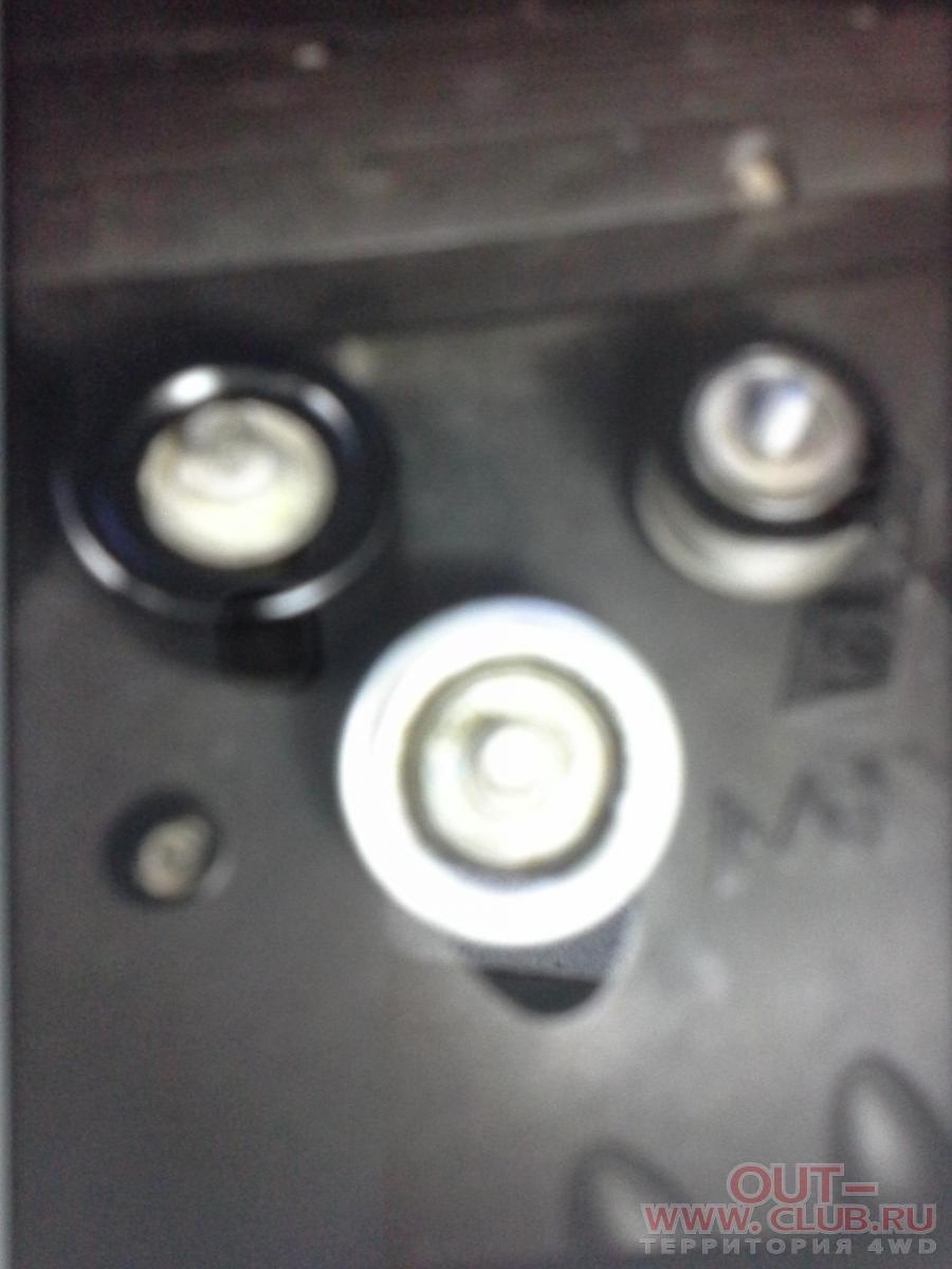

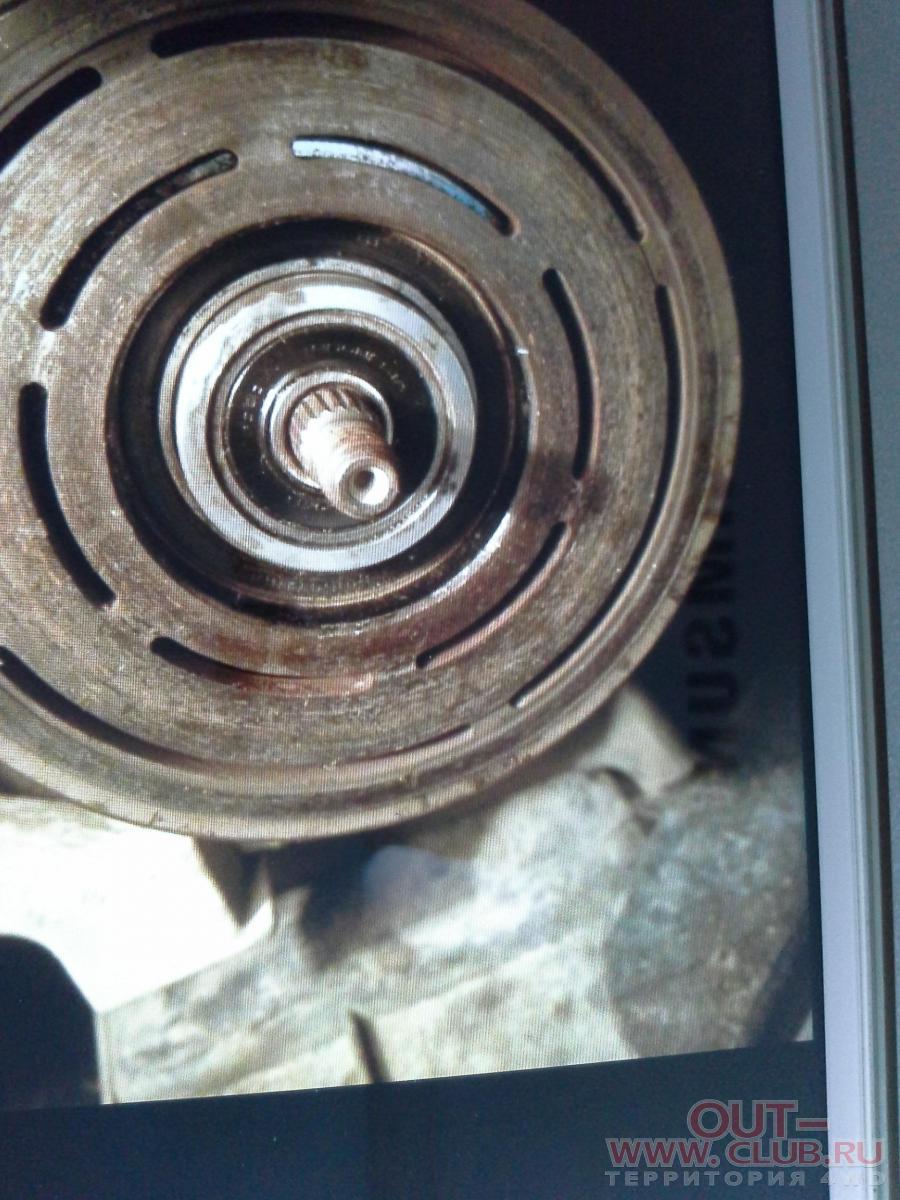

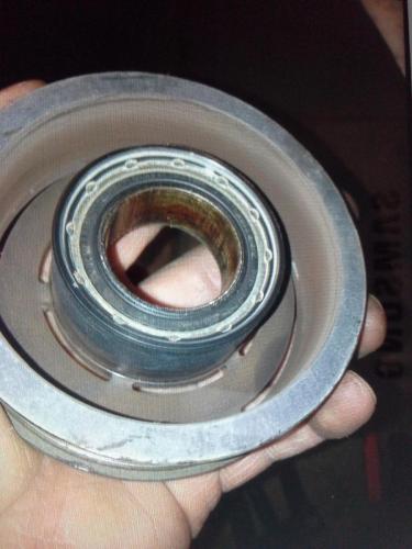

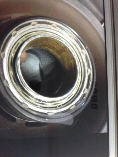

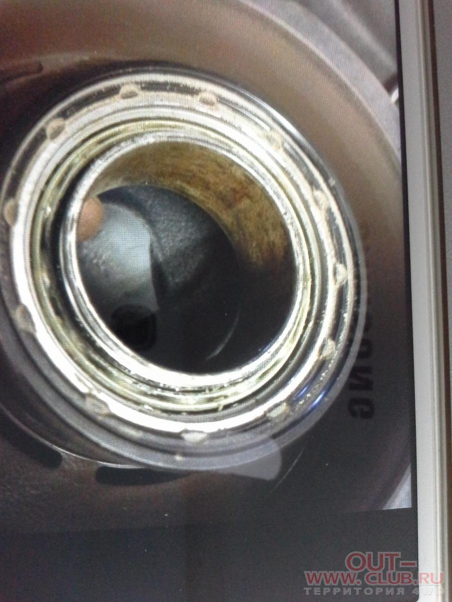

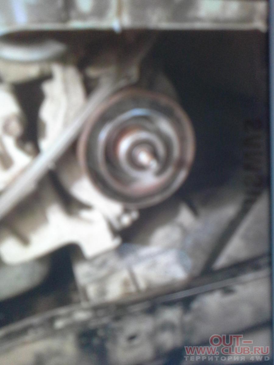

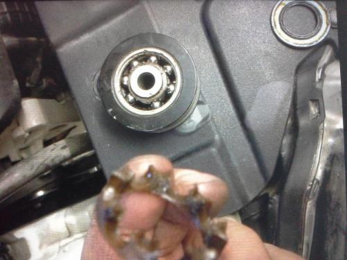

LANCER X AKULYA MORDA 05.03.2019 15:47
Re: Замена подшипников/роликов ремня навесных агрегатов
https://out-club.ru/board/imagehosti...2e878c4ee2.jpghttps://out-club.ru/board/imagehosti...2ff87545d0.jpghttps://out-club.ru/board/imagehosti...779e75d381.jpghttps://out-club.ru/board/imagehosti...58264952cb.jpghttps://out-club.ru/board/imagehosti...2f506ef386.jpghttps://out-club.ru/board/imagehosti...b355b25588.jpghttps://out-club.ru/board/imagehosti...7ca7facf32.jpghttps://out-club.ru/board/imagehosti...739a38db6d.jpghttps://out-club.ru/board/imagehosti...ce1b618fcc.jpghttps://out-club.ru/board/imagehosti...04b5e48ce2.jpghttps://out-club.ru/board/imagehosti...9a08de625e.jpghttps://out-club.ru/board/imagehosti...dcfc02756a.jpghttps://out-club.ru/board/imagehosti...edf5c3a22c.jpg

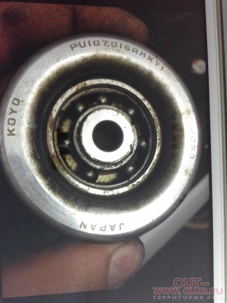

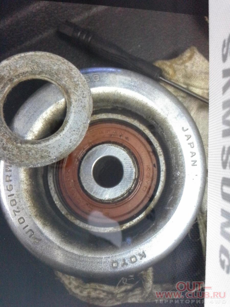

LANCER X AKULYA MORDA 05.03.2019 16:01
Смазал все! Тишина!

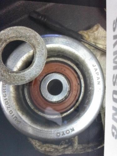

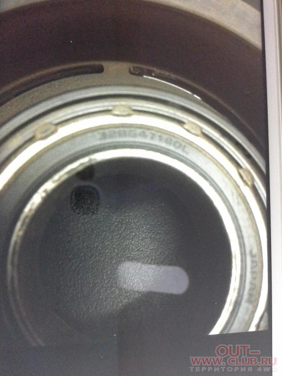

LANCER X AKULYA MORDA 05.03.2019 16:07
https://out-club.ru/board/imagehosti...7d09d302e3.jpg
ENZOnni 17.04.2019 16:54
Сергей, это получается можно паразитный ведущий ролик 1341A042 разобрать? Он уме тоже подшумливать стал.
Добавлено через 52 секунды
И заложить смазку. Правильно я понял. я его снял и Мне показалось что он не разбирается.
А 2600 не очень хочется за него отдавать.
Какой аналог будет получше, кто подскажет, чтобы ходил.
LANCER X AKULYA MORDA 17.04.2019 19:54
Они разбираются без проблем, главное аккуратно подцепить алюминиевые шайбы и сальники! Затем набить смазки! И тишина! А если он в хорошем состоянии зачем менять?!!! Раз в 30 тыров смазывать и следить за состоянием! И если будете ставить новый тоже посмотрите достаточно ли там смазки!

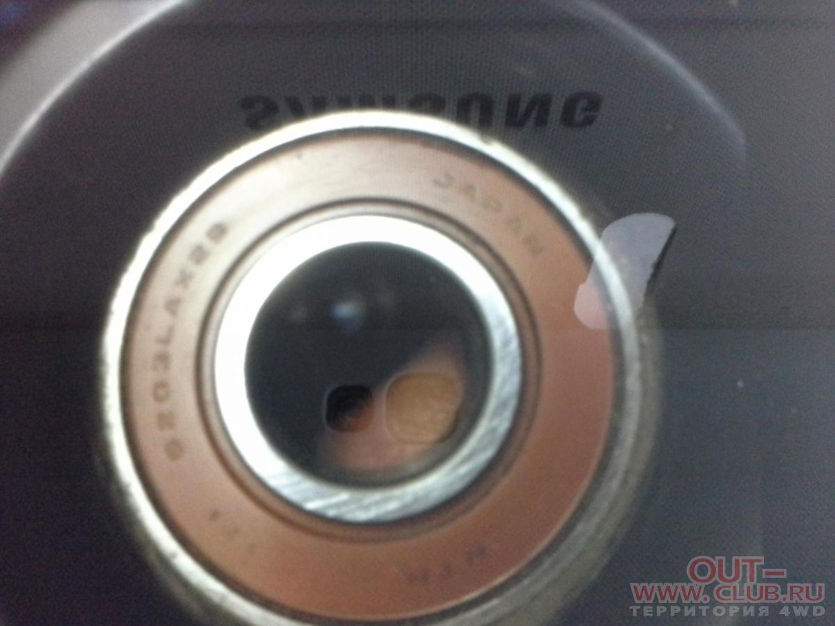

Aleksei Sergeevich 11.04.2020 22:57
Почитав тему, так и не нашел ответа по возможной замене подшипников в роликах.
Ролик натяжителя ремня 1345А090 : возможна замена подшипника на SKF 6203-2RS1 или аналоги.
