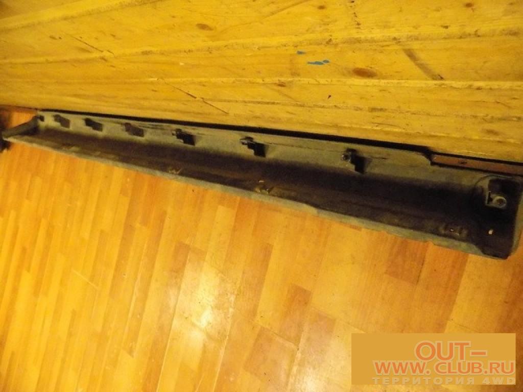

andrettyy 22.08.2020 16:58
Накладка на порог
Привет всем кто снимал защитные накладки на пороги?
Что на сколько у нас хорошо
6512A421

Кто нибудь антикорил снимал их?
Самодел 22.08.2020 21:38
Re: Накладка на порог
@andrettyy, Пороги снимал, в антикоррозийной обработке смысла нет там все девственно.
andrettyy 26.08.2020 22:21
Re: Пороги. Накладки от грязи и льда
А есть у кого видео как да что снимается? Я сегодня опять лазил под машину и где сливные точки тонкой проводкой пошарил все в земле хотя по полям и грязи не катаюсь, думаю сниму в скором времени и зафоткаю.
Самодел 26.08.2020 22:24
@andrettyy, Снизу откручиваешь саморезы и аккуратно сдергиваешь порог он держится на клипсах и сверху на двухстороннем скотче.

@andrettyy,
Там ещё со стороны переднего брызговика пистоном закреплён:
