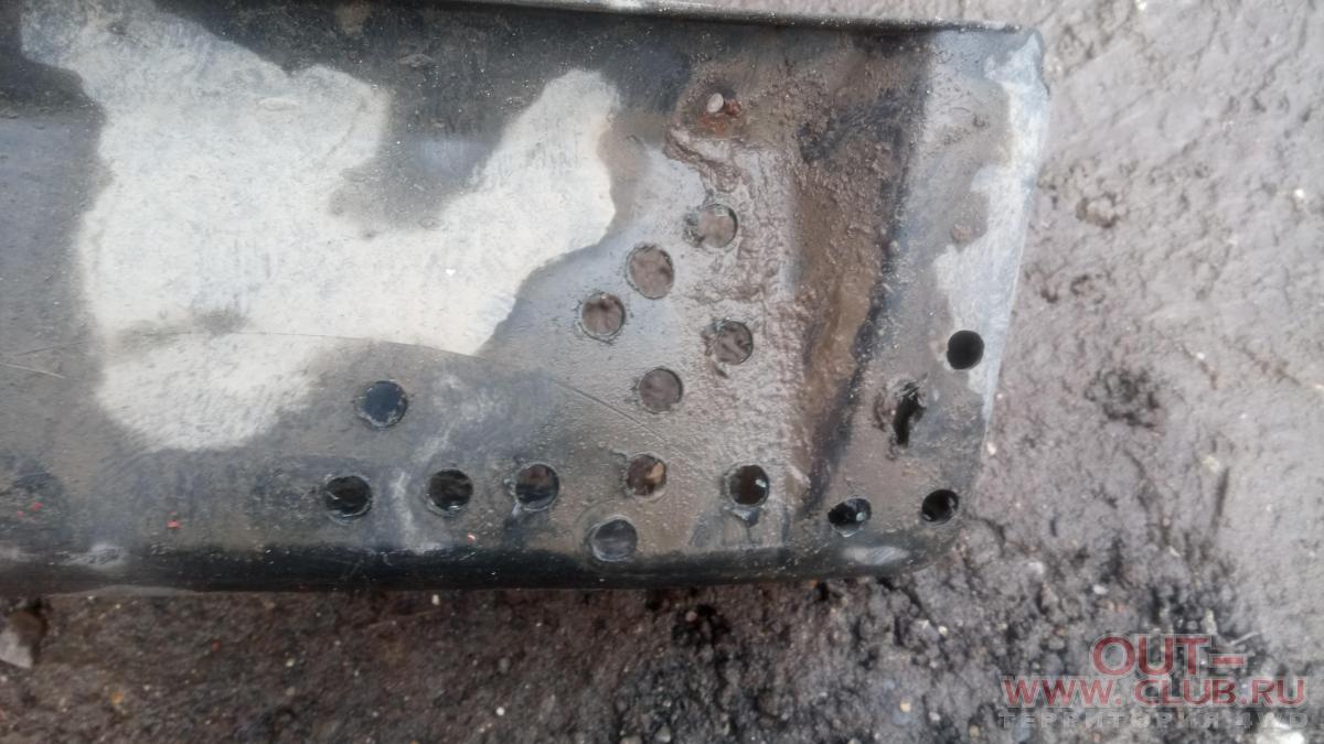

Ставим накладку так же как она стоит на машине, находим самые низкорасположенные места по краям и просверливаем отверстия при помощи фрезы от парктроников. Я сделал по два отверстия с нижней части, по краям, и еще несколько отверстий сверлом на 10 во внутренних желобах.
Спустя еще две недели заглядывал в во внутрь порогов через прорезанные отверстия, грязи вроде нет. Через год узнаем отвалится ли порог очередной раз…

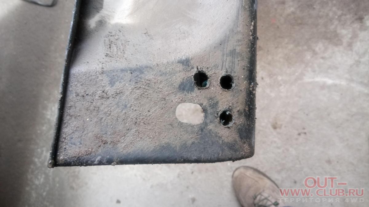

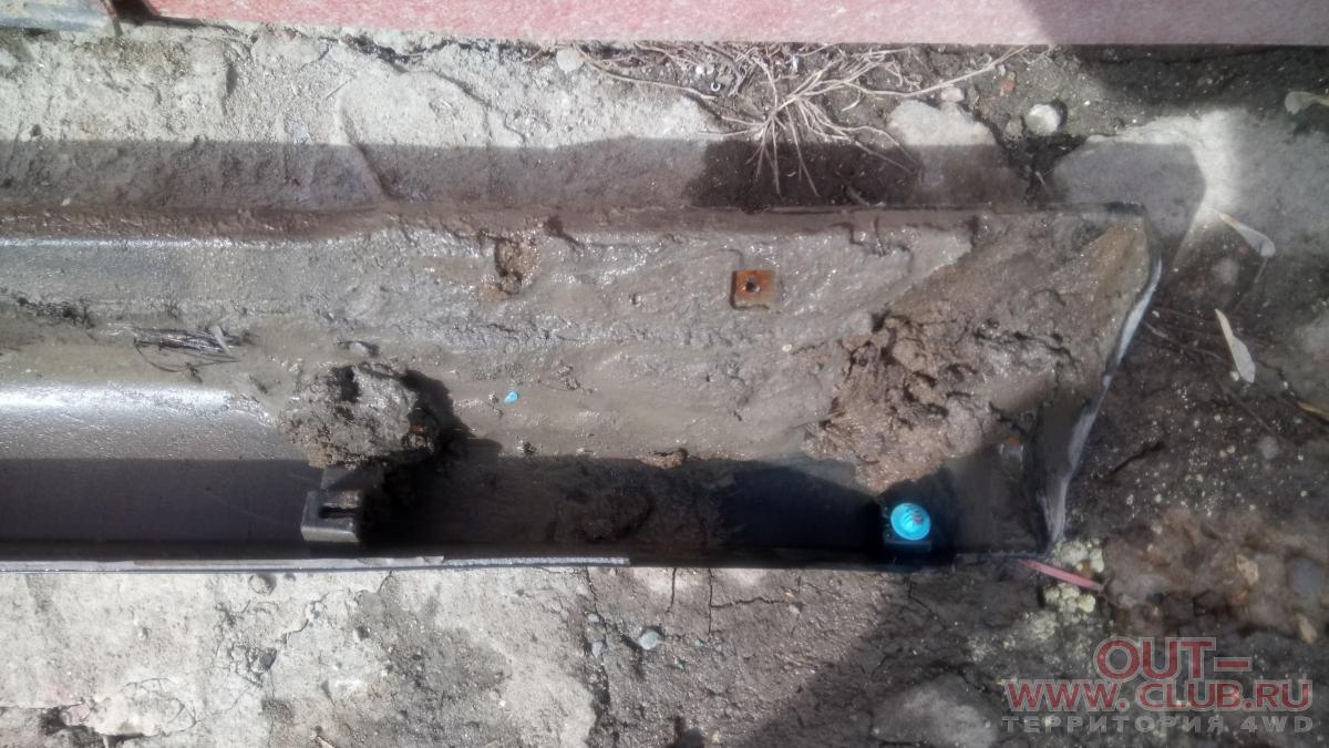

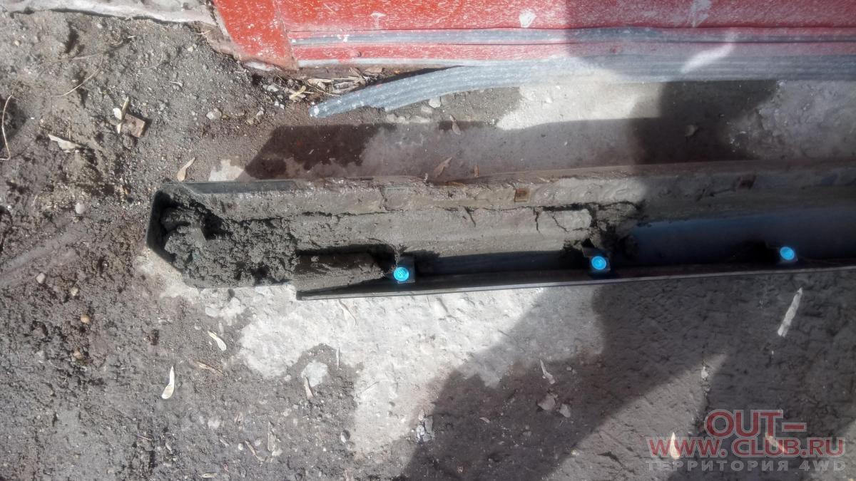

Продолжение. Решил просверлить несколько дырок в накладке порога,что-бы вся эта "жижа" могла от туда вытекать. Просверлил 3 отверстия в разных местах в накладке, но там всё забито грязью.((( Снял накладку и оху*л... Спереди примерно см 50 вдоль накладки всё забито, сзади совсем немного. Всё прочистил, промыл и насверлил отверстий. Фото прилагаю.
