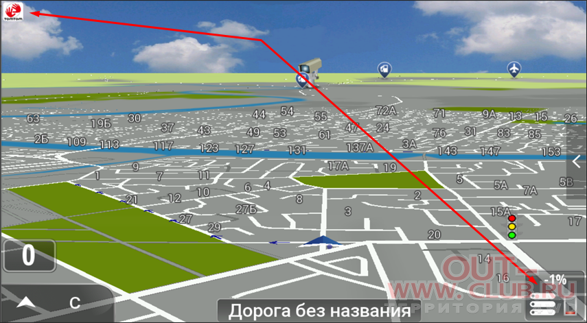

Навигационная программа для установки на нештатное головное устройство под управлением Android OS
iGO Primo NextGen
ver. «Basarsoft» 9.18.27.736574
https://out-club.ru/board/attachment...dtjqedrefj.png
с подключенным атласом Россия 2019 + Крым, со вложенными POI, схемой расстановки дорожных знаков, камер скорости (на середину декабря 2019), с ТМС (информацией о событиях на дорогах), с контролем движения на участках измерения средней скорости и... и многим другим.

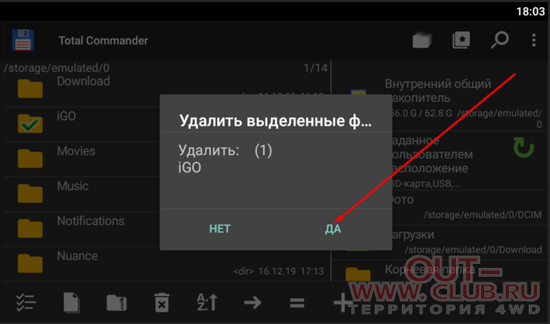

Извлекаем из архива папку "Nuance" и копируем её на SD-карточку «GPS»;
Далее, папку «Nuance» копируем в корень внутренней памяти головного устройства;
В "Проводнике", слева, в разделе дисков головного устройства, выбираем диск "Память":
https://out-club.ru/board/attachment...gsvdthqyes.png
И нажимаем кнопку, указанную стрелочкой:
https://out-club.ru/board/attachment...ncfhkp0xte.png

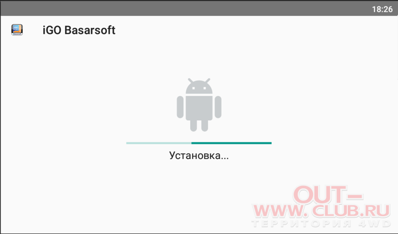

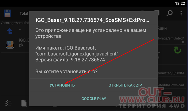

В "Проводнике" возвращаемся снова на нашу SD-карточку, на диск "GPS". Отсюда запускаем установку "nuance.tts.apk";
В процессе ЭТОЙ установки могут возникнуть нюансы:
Из-за включенной в Настройках ГУ защиты от установки любого ПО из неизвестных источников, Вы можете получить такое сообщение (это нормально):
https://out-club.ru/board/attachment...bprzuq3dfw.png
Далее, пройдите в Настройки, устраните возникшие препятствия и завершите установку "TTS Nuance", руководствуясь картинками:
https://out-club.ru/board/attachment...phubansfte.png
https://out-club.ru/board/attachment...rvx2tzfnkz.png
https://out-club.ru/board/attachment...pnatjunyaw.png
https://out-club.ru/board/attachment...wpxjwfmuet.png
https://out-club.ru/board/attachment...zzaxc5vweq.png

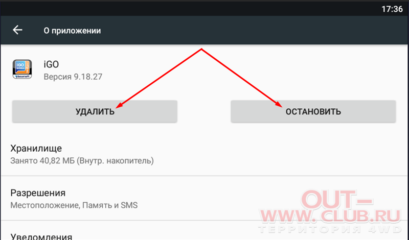

4. Заходим в раздел "Настройки" головного устройства:

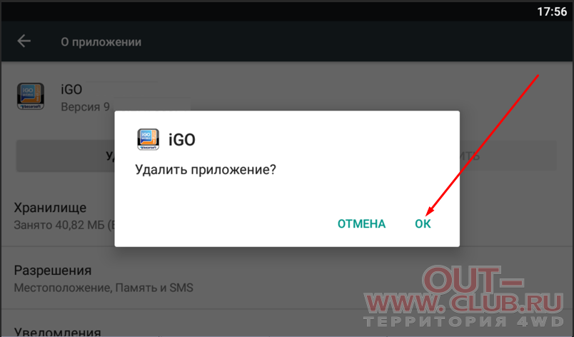

Заходим в "Настройки" головного устройства, находим здесь, среди "Приложений", программу «iGO»:
https://out-club.ru/board/imagehosti...516b289f36.png
и сначала "Останавливаем" ее (если это возможно),
https://out-club.ru/board/imagehosti...2ec4d1f8e4.png
потом "Удаляем ее данные", потом "Удаляем программу":
https://out-club.ru/board/imagehosti...61382674bf.png

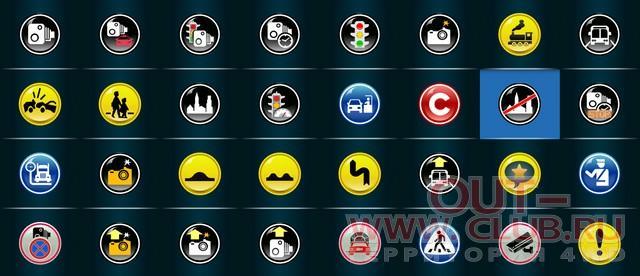

  • Стационарный радар
  • Стрелка
  • Видеоблок
  • МУЛЯЖ
  • Маломощный
  • Средняя скор. начало
  • Средняя скор. конец
  • Контроль светофоров
  • Поток
  • Камера поста ДПС
  • Грузовой контроль
  • Мобильный грузовой контроль
  • Контроль остановки
  • Тренога
  • Мобильный Пост
  • Мобильная засада
  • Пост ДПС
  • Ж/Д переезд
  • Камера наблюдения
Такую актуальную базу данных радаров, можно скачать средствами головного устройства, например, по этой ссылке с ресурса SpeedcamOnline.ru (или любого другого, известного Вам ресурса спидкамов). Главное, чтоб выбранные Вами спидкамы соответствовали стандарту «iGo PRIMO».
На картинке я их выделил красной рамочкой (это важно):

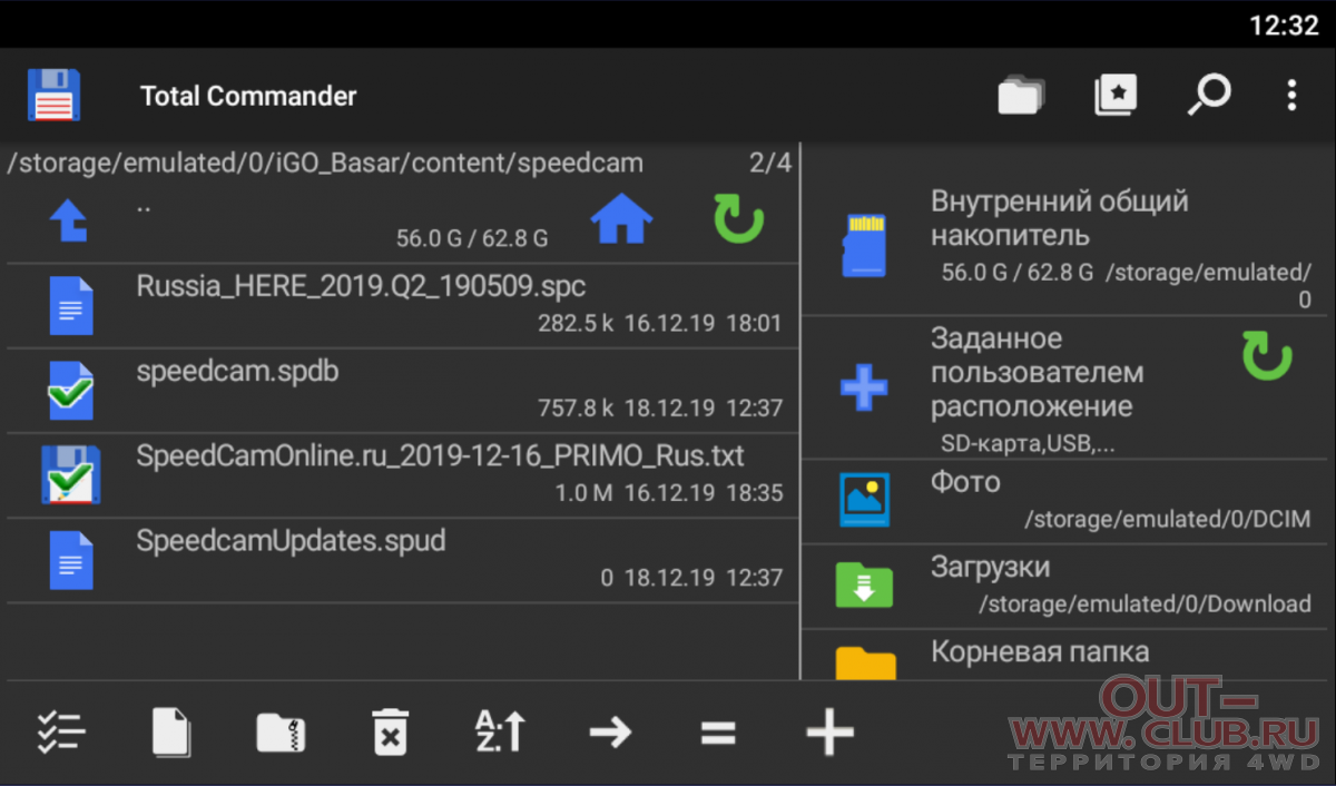

Загрузить файл вида *.txt необходимо в папку программы: \iGO_Basar\content\speedcam
https://out-club.ru/board/imagehosti...1e26e80270.png

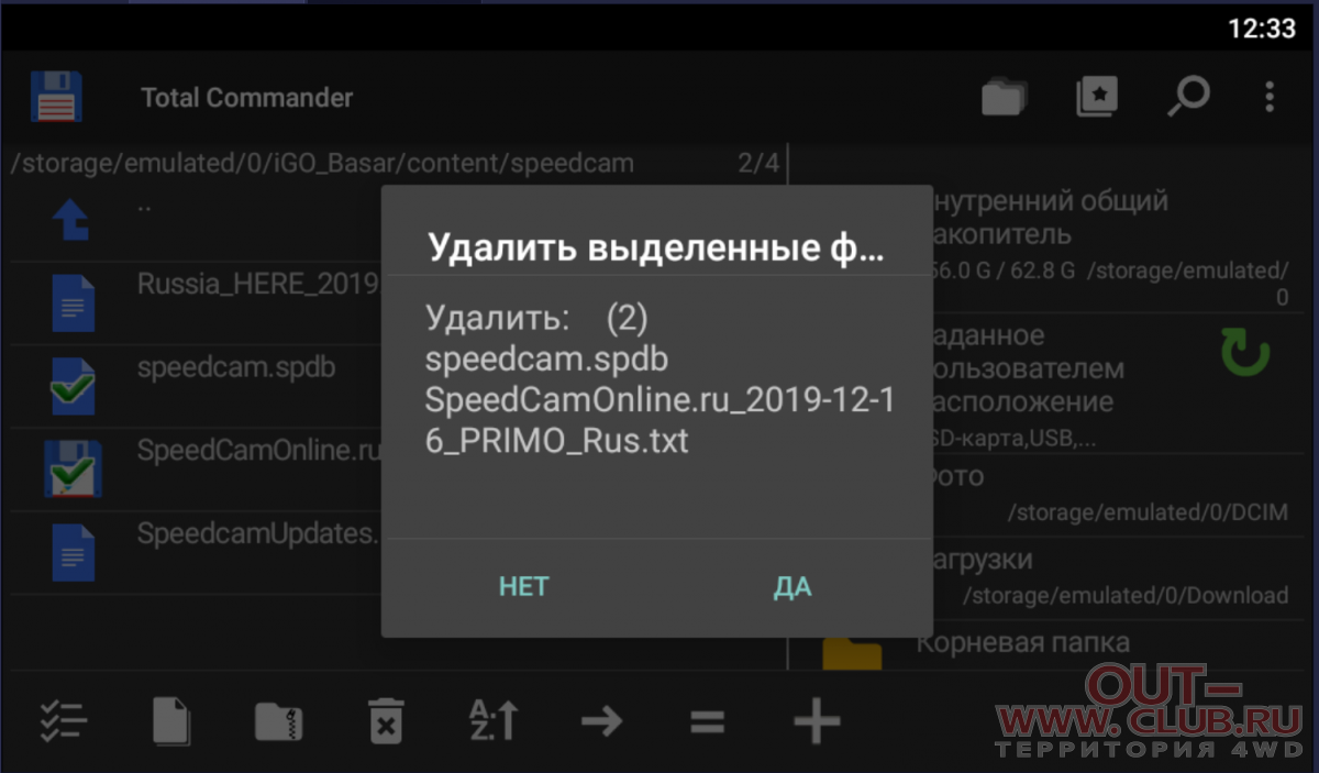

ОЧЕНЬ важный нюанс: если в папке УЖЕ присутствуют СТАРЫЙ файл спидкамов вида *.txt, а так же файл базы данных спидкамов speedcam.spdb, то их следует удалить, дабы избежать дублирования данных.
Картинка:
Кроме того, удаление полезно при каждой актуализации данных (обновлении) спидкамов, которые Вы можете делать хоть каждый день и не по одному разу. Я, к слову, добавил ссылку в "Избранное" на головном устройстве и загружаю свежие спидкамы легко и без затруднений.
https://out-club.ru/board/imagehosti...2ffd5495b4.png
https://out-club.ru/board/imagehosti...287d81b133.png
При перезапуске программы файл базы данных программы speedcam.spdb создастся автоматически.

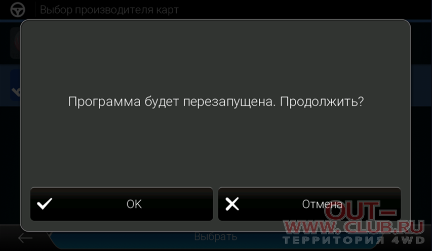

— В программу я сознательно подгрузил ДВА различных картографических атласа производителей «HERE» и «TomTom». По умолчанию, почему-то, при первом включении, программа выбирает «TomTom». Сам я, обычно (или по привычке) использую карты «HERE». Но иногда бывает очень полезно посмотреть и сравнить наполнение или детализацию карт: вдруг у «HERE» или «TomTom» это отрисовано лучше.
Сменить производителя карт можно через меню "Настройки" —> "Выбор производителя карт»:
https://out-club.ru/board/imagehosti...467ccf7974.png
https://out-club.ru/board/imagehosti...eb56ffefcf.png
https://out-club.ru/board/imagehosti...76bf972c3e.png
https://out-club.ru/board/imagehosti...ac511f5135.png
Сравнивайте атласы, переключаясь между ними и используйте тот и тогда, какой Вам покажется более детальным, точным и актуальным действительности.

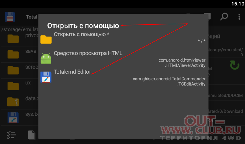

Эта проблема решается путем редактирования записи в файле sys.txt (который лежит в корне папки программы \\iGO_Basar\sys.txt:
Необходимо, прямо средствами головного устройства открыть для редактирования этот файл и в секции [android] поменять цифру у значения
navigation_audio_stream= на одну из выше перечисленных. Например, на 4.
Код:
[android]
navigation_audio_stream=4

1. Качаем комплект из трёх файлов:
• Файл «speedcam zip»;
• Файл «speedcam_mod_V2_Back_TE_ASE.zip»;
• Файл «SpeedCam_Skin32_Full_Back_RUS_*.txt».
2. КОПИРУЕМ все три файла на SD-карточку и идём в автомобиль (или, как вариант, делаем это прямо средствами ГУ не уходя из машины, используя интернет и данное сообщение в качестве ссылок);
3. Любым файловым менеджером переходим в папку \\iGO_Basar\ux основной памяти устройства и копируем с SD-карточки сюда оба файла ZIP. При этом, необходимо убедиться в ПЕРЕзаписи оригинального «speedcam.zip».
4. Далее, любым файловым менеджером, переходим в папку \\iGO_Basar\content\speedcam и КОПИРУЕМ сюда с SD-карточки текстовый файл самих спидкамов (взятый ранее здесь). Для корректного отображения камер и прочей дорожной информации, рекомендую УДАЛИТЬ из папки \\iGO_Basar\content\speedcam все, ранее лежащие там файлы, кроме файлов *.spc, если они там есть: это файлы предупреждений от производителя картографии.

speedcam.spdb из папки speedcam при обновлении speedcam.txt можно не удалять. Удалять speedcam.spdb при каждом обновлении speedcam.txt передается еще со времен начала iGO 8 серии и полностью устарела, но на всех сайтах повторяют эту байку из года в год.
Добавлю кодировку чтобы не искать по всему белу нету.
CODE SPEEDCAM
NC (New Code) Speedcam.txt V32
New Code v32
https://out-club.ru/board/attachment...mvgnvn3ypd.png ID0 = 1or192 - стационарная камера контроля скорости
https://out-club.ru/board/attachment...slattgsel3.png ID1 = 5or193 - мобильная камера контроля скорости (засада)
https://out-club.ru/board/attachment...w3fjtzactj.png ID2 = 2or194 - встроенная камера контроля скорости
https://out-club.ru/board/attachment...jdurugcthk.png ID3 = 4or227 - камера контроля средней скорости
https://out-club.ru/board/attachment...tybgvakg1k.png ID4 = 3 or 68 - контроль проезда на красный
https://out-club.ru/board/attachment...9tpderfsdw.png ID5 = _or197 - фото-радарный комплекс, скорость и контроль ПДД
https://out-club.ru/board/attachment...m5jlkcvmjd.png ID6 = 6or198 - железнодорожный переезд
https://out-club.ru/board/attachment...ddbf7lngfz.png ID7 = 7or199 - камера на полосе общественного транспорта
https://out-club.ru/board/attachment...yxdrlgzaem.png ID8 = 8or200 - аварийно-опасный участок, перекресток
https://out-club.ru/board/attachment...fnkbxwuuyv.png ID9 = 9or201 - школьная территория
https://out-club.ru/board/attachment...eqdbtdfaxs.png ID10=10or202 - въезд в населенный пункт
https://out-club.ru/board/attachment...ngqpvxfhah.png ID11=11or203 - светофор с контролем скорости и проезда на красный
https://out-club.ru/board/attachment...qbajeman8y.png ID12=12or204 - пункт оплаты
https://out-club.ru/board/attachment...wtmtpuemfm.png ID13=13or205 - больница, медпункт
https://out-club.ru/board/attachment...9kekvfyccz.png ID14=14or206 - пожарная часть
https://out-club.ru/board/attachment...qrhalzbxxp.png ID15=15or207 - контроль оплаты Платон, BelToll
https://out-club.ru/board/attachment...hranbqdqrm.png ID16=16or208 - пункт весового контроля
https://out-club.ru/board/attachment...pw7bejseuz.png ID17=17or209 - мобильная камера Тренога
https://out-club.ru/board/attachment...mkyxs5rhmz.png ID18=18or210 - лежачий полицейский
https://out-club.ru/board/attachment...kswhkvumwk.png ID19=19or211 - участок плохой дороги
https://out-club.ru/board/attachment...rauzhcykvk.png ID20=20or212 - опасный поворот
https://out-club.ru/board/attachment...tvxyqnatgk.png ID21=21or213 - въезд в тоннель
https://out-club.ru/board/attachment...hfjkzny2fd.png ID22=22or214 - объекты POI
https://out-club.ru/board/attachment...bn5yfddbmr.png ID23=23or215 - стационарный пост ДПС
https://out-club.ru/board/attachment...ujpwpnmdzk.png ID24=24or216 - камера контроля остановки
https://out-club.ru/board/attachment...mwpnst6ghk.png ID25=25or217 - съезд с автострады
https://out-club.ru/board/attachment...psp3tjcqsg.png ID26=26or218 - информационное табло скорости
https://out-club.ru/board/attachment...j6ycvteavs.png ID27=27or219 - интеллектуальный светофор
https://out-club.ru/board/attachment...phup1kqhye.png ID28=28or220 - ограничение высоты (узкий, или низкий проезд)
https://out-club.ru/board/attachment...aj5eegvuru.png ID29=29or221 - пешеходный переход
https://out-club.ru/board/attachment...busjekravt.png ID30=30or222 - камера наблюдения или муляж
https://out-club.ru/board/attachment...rqwpdgh2xf.png ID31=31or223 - опасный участок дороги
