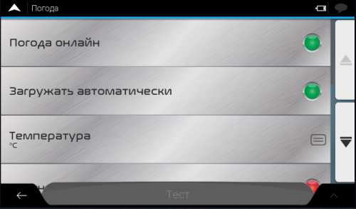

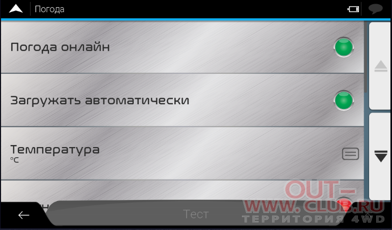

4. Для работы программы не требуется интернет. Однако, если его предоставить, то программа будет информировать Вас о погоде, о дорожной обстановке на маршруте (если такая услуга доступна в Вашем регионе) и предоставлять онлайн-поиск объектов.

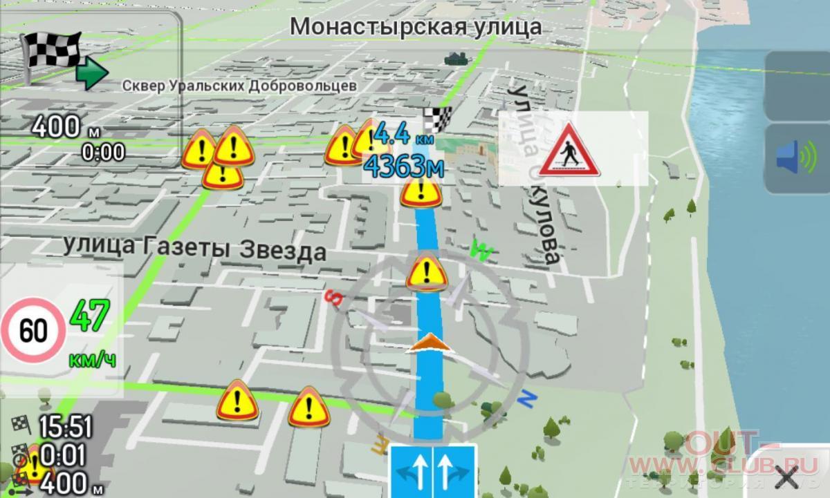

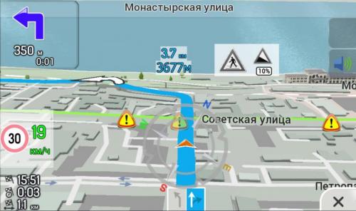

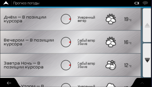

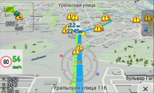

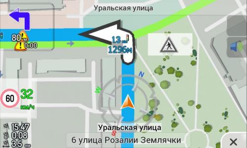

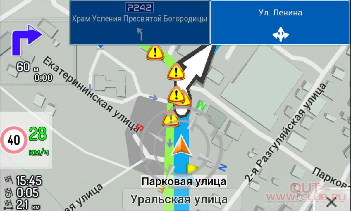

Несколько картинок с экрана:
Актуальные спидкамы:
