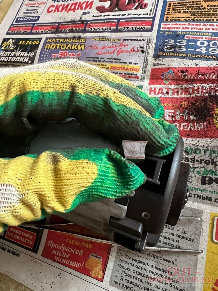

mr.fix 01.11.2022 20:42
Re: Мотор печки
Вложений: 1
Сообщение от holodsun (Сообщение 3105827)
Может это быть предохранитель? Не найду в описалке какой из них за печку отвечает.
Отопитель?

Доброго всем! Кто менял щетки, или просто кто может знает размеры щеток? Пока не снял моторчик, ездить надо, а без него в зимних условиях никак, переодически включается, но вот вот.... . Думаю прикупить щетки, пусть даже размером побольше, главно не меньше, да и подогнать под наши. Вот нужен размер щеток. Спасибо!
Самодел 11.12.2022 12:38
Re: Мотор печки
Сообщение от Динич (Сообщение 3109231)
@Динич, Держи:угольная щетка для автомобильной печки (8*8*20 мм)

тоже думал щетками обойдусь - а фиг там у меня ламельки на роторе сточились.... купил Luzar на первое время.
На праздники поеду в Казань там отдам родной моторчик под восстановление.
каким нужно быть чудаком, чтобы советовать угольные щетки, да еще и меньшего размера. Нужны меднографитовые 9х9х20мм. Угольные сотрутся в пыль - моргнуть не успеешь
Электромеханик 09.02.2023 18:06
Re: Мотор печки
Сообщение от ewgenhome (Сообщение 3113828)
При идеальном гладком коллекторе угольные служат довольно приличное время. Конечно меднографитные служат дольше, но главное не переборщить с процентными составами графита и меди. А то может получиться как в том анекдоте , приговор механика:-масло еще хорошее, а двигатель пора менять.
Slavyanych 26.05.2023 22:58
Re: Мотор печки
Доброго времени. Хотел уточнить размер щеток, действительно ли 9х9 мм, т.к. я намерил 8х8 мм. У меня перестал работать моторчик, точнее останавливался. Разобрал, прочистил, смазал и собрал, пока работает. Но щетки сильно изношены. Хотел подискать для замены, т.к. износ коллектора некритичный, втулки также без люфта. https://out-club.ru/board/imagehosti...72a62688e6.jpg
Самодел 27.05.2023 07:50
Re: Мотор печки
@Slavyanych, Всё правильно размер наших щеток 8х8 мм.
