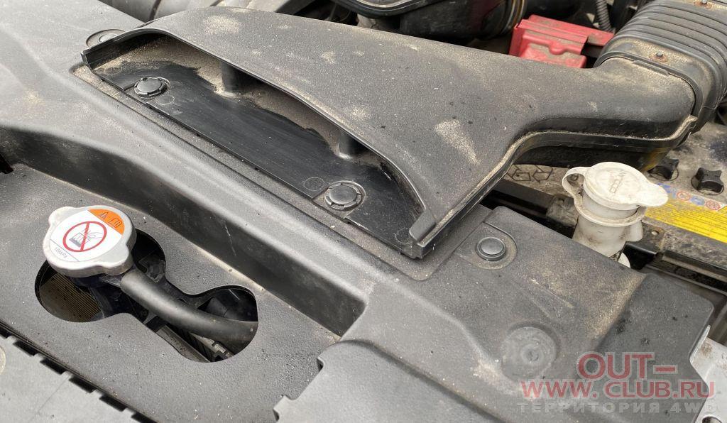

Греется машина на трассе
Вложений: 1
Добрый день,
появилась проблема с охлаждением на Outlander.
На трассе (100-110 км/ч) поднимается температура на 3-4 деления выше рабочего. И так и держится. Если после трасы сбросить скорость до городского режима (60) - возвращается в рабочее. ОЖ в норме и по уровню и по составу. Протечек нет. Вентиляторы работают. Но по ощущениям сам радиатор холодный, при этом все патрубки (и сверху и снизу) в том числе и горловина радиатора - теплая.
Два года назад менялся радиатор из-за небольшого повреждения. То есть он скорее новый, и уж точно не забитый. ОЖ тоже менялась тогда.
Знающие люди, подскажите - на что похоже и что смотреть в первую очередь.

Поменял термостат. Проблема не исчезла от слова совсем - на трассе 100-110 греется, при 60 - норм. Радиатор холодный. Патрубки сверху горячие, снизу где примыкает к радиатору - холодный как и сам радиатор. Какие мысли куда смотреть дальше? Воздушная пробка? забитая система? помпа?

Самодел 31.03.2023 10:41
Re: Греется машина на трассе
@Sharcus, Крышку на радиаторе попробуйте заменить,возможно перестал работать клапан.

Sharcus 31.03.2023 11:01
Re: Перегрев двигателя. Термостат?
А каким образом это может решить проблему? крышка радиатора просто сглаживает избыточное давление и сбрасывает антифриз в бачок при его превышении, она никак не блокирует контур радиатора. А пробка - так это вообще пластмаска - она у меня целая, сухая, защелкивается как надо.
https://out-club.ru/board/imagehosti...6202ddb775.jpg
chundga 31.03.2023 11:05
Сообщение от Самодел (Сообщение 3119122)
@Sharcus, Антифриз выбивает из расширительного бачка?если да то пробита прокладка ГБЦ.
Возможно из за этого и воздушная пробка.
