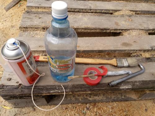

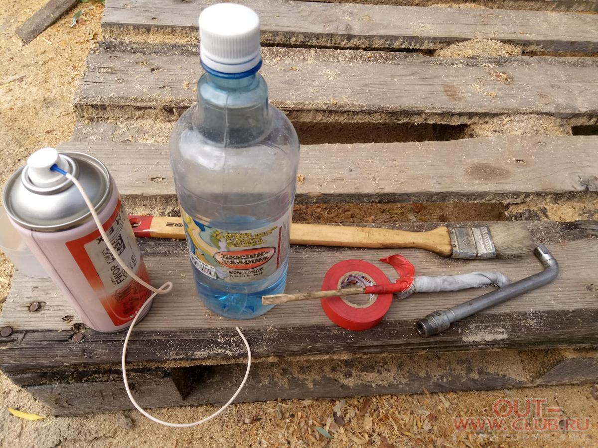

Почистил. Отсутствие под рукой привычного набора инструментов побудило почистить без демонтажа.
Жена при вкл зажигании нажимала на газ, а я плакал и тер. 90%того, что снялось, снялось почти сразу кистью, остальное дотер квачом.
В месте примыкания заслонки к корпусу осталось темное кольцо, я так понял, что это молибден с заслонки, сильно напрягаться не стал...
Из набора приспособ на фото процесс, думаю, понятен.

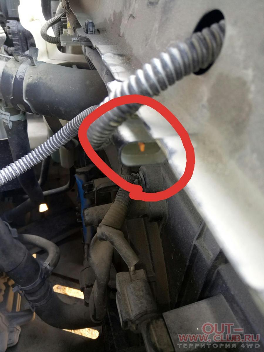

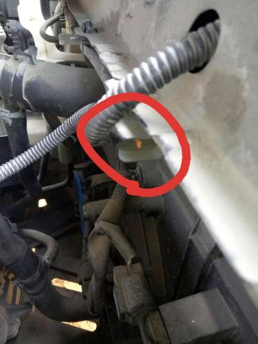

Нашел в под датчиком закрытия капота ни к чему не подключенный разъем, может, это для версий дороже интенс.
https://out-club.ru/board/imagehosti...a2335d8f7b.jpghttps://out-club.ru/board/imagehosti...4ed2401c07.jpg

Сообщение от СашаНВ (Сообщение 2704854)
Похоже на разъем для замка капота

Ну, и пара наблюдений тем, кто решит сделать такую же экспресс чистку.
Кисточка для покраски батарей, которая на фото, отлично подходит для чистки дросселя, но размер лучше брать шириной поменьше, я от безысходности взял то, что было под рукой- 38мм(1.5"), лучше 25мм(1"), или даже меньше.
Бензин галоша отмывает не хуже спецсредств.
Когда заводишь, лучше, наверное, отсоединить сначала зажигание, покрутить стартером секунд 20-30 и только потом заводить. А то, пока продуешь, да заведешь, энергично моргает чек(наверное, пропуски зажигания) . Или просто оставить с открытой заслонкой на часик. После запуска чек гаснет и не появляется.
Само расположение заслонка для чистки на месте удобное, а вот демонтировать ее без привычного хорошего инструмента я не решился, неудобно шланги и пр.
