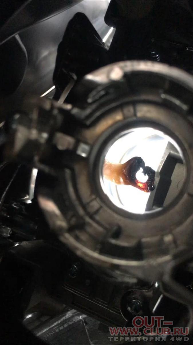

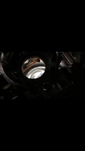

BZLP 16.07.2018 01:08
Re: Все вопросы по фарам и лампам в Outlander 2013-2014-2015
Доброго времени суток форумчане, подошли к замене мои ксеноновые лампочки и тут я обнаружил, что что то у меня в фарах оплавилось :(. Было у кого такое? И что делать?
https://out-club.ru/board/imagehosti...999e4b6900.jpghttps://out-club.ru/board/imagehosti...0ba7f9127b.jpg
ewqeniy 16.07.2018 09:16
Было такое. Снял фару, длинным зажимом аккуратно всё это выломал. Изменений в освещении никаких не заметил.

Сам держатель лампы, после того как вставили до упора, надо немножко повернуть вокруг своей оси(в какую сторону - уже забыл).
Сообщение от avnalobin (Сообщение 2712134)
Это чего получается, будешь двигаться в гору по кочкам, и габариты будут выпадывать внутрь постоянно?! :biggrin:
Чтоб этого не случилось - перед тем как вставить - сделать один виток тряпочной изоленты вокруг держателя, держит так, что тяжело снять.
