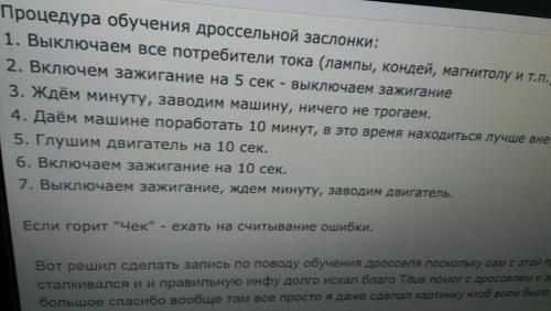

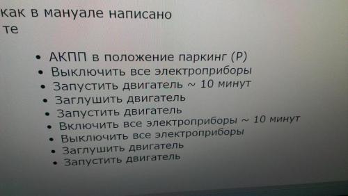

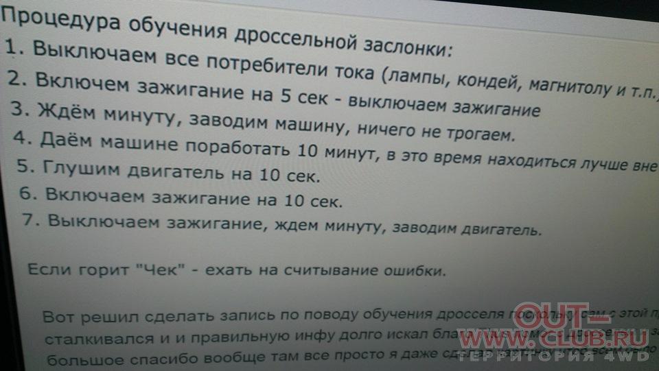

Сталкер78 21.11.2018 22:38
Re: Обороты холостого хода
Всем Спасибо!
https://out-club.ru/board/imagehosti...7d24d03e84.jpg
https://out-club.ru/board/imagehosti...73f95b16bc.jpg
