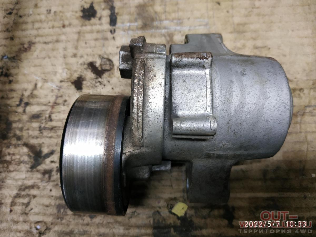

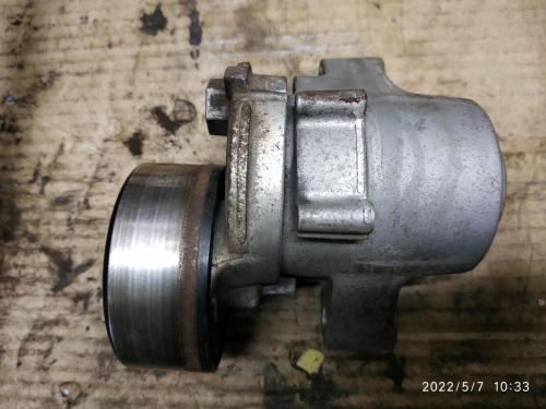

Aleks33 27.05.2022 11:41
Re: Замена подшипников/роликов ремня навесных агрегатов
Если Вы про пыльники, то они снимаются, в сети много видео. В марте искал причину свиста на "холодную", разбирал ролики, проверял, 2 подшипника смазывал, один заменил, практически не помогло. В майские праздники поменял механизм натяжения и ремень до кучи (пробег 165000 км), теперь тишина. Износ ремня не критический, а вот натяжитель немного уводил его в сторону от плоскости, нагружая паразитный ролик.
Aleks33 27.05.2022 11:59
Кому интересно, пробег 165000, натяжитель: https://out-club.ru/board/imagehosti...fbdd937755.jpg
MishaL 27.05.2022 12:28
А что с натяжителем? Почему он уводил ремень?
Это от износа его ролика, или самого механизма натяжителя?

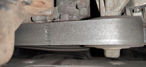

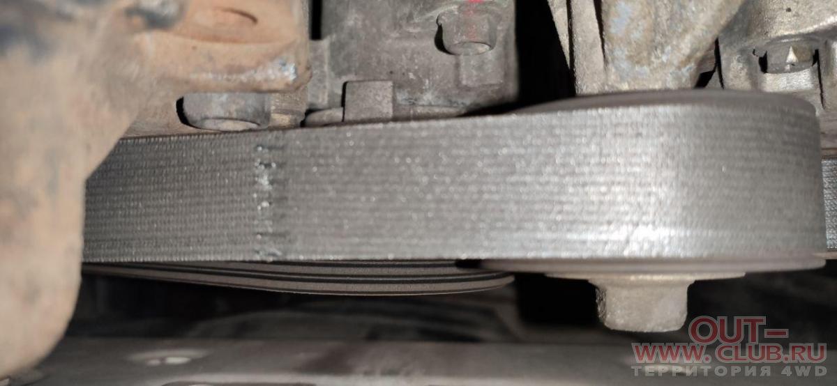

Bell® 05.06.2022 13:42
Помогите определить, плохо ли это и как можно исправить?
При обследовании подкапотного пространства взгляд пал на оттопыренный ремень.

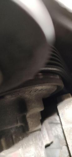

обратная сторона ролика

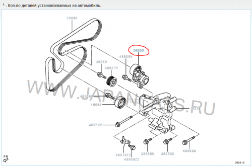

правильно ли я определил что это 1345A090 Натяжитель приводного ремня?

Забыл задать основной вопрос. это сильно плохо? менять или подтянуть достаточно?
Самодел 05.06.2022 14:19
Re: Помогите определить, плохо ли это и как можно исправить?
@Bell®, Подтянуть не получится,ослабьте ремень и проверьте ролик на люфт если люфта нет то меняйте натяжитель.
