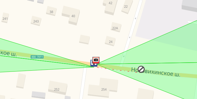

FAQ Mod Back, VB (Vehicle Back), VBO
Красный радар в данном случае это основная камера работающая на поток движущийся с востока на запад, но многие камеры работают как на встречный поток так и на попутный.
Итак, синяя камера это и есть красная работающая для потока движущегося с запада на восток в спину (Back)
https://www.upload.ee/image/11020878/Back.bmp
Мод Mod Back, VB (Vehicle Back), VBO это разделение в speedcam.txt, а именно:
Камера на выделенной полосе для общественного транспорта (в спину)
Тренога (в спину)
Фото-радарный комплекс (в спину)
Камера контроля скорости (в спину)

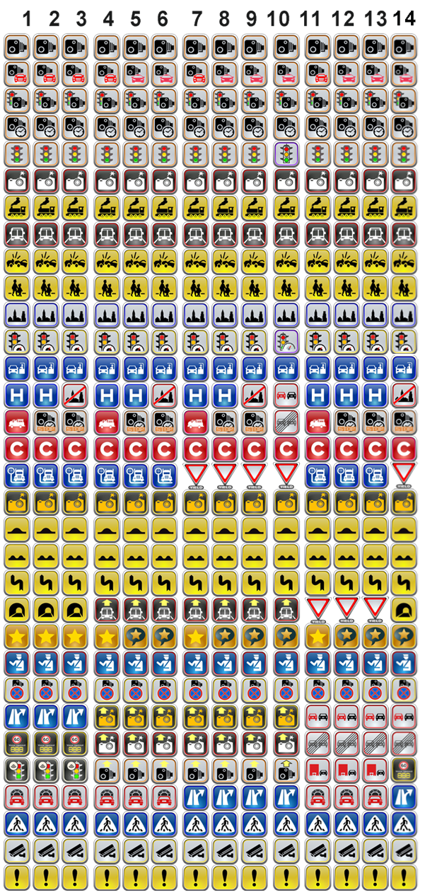

Andrey_Form 23.01.2020 20:44
Выбор speedcam_mod | speedcam.txt
speedcam_mod
Визуально-сравнительный подбор:
1 NC кодировка 2019 г.
2 NC кодировка 2019 г. ACE
3 NC кодировка 2019 г. ACE TE
4 Back
5 Back ACE
6 Back ACE TE
7 Vehicle Back (VB)
8 Vehicle Back (VB) ACE
9 Vehicle Back (VB) ACE TE
10 Vehicle Back (VB) Overtaking
11 Yield
12 Yield ACE
13 Yield ACE TE
14 Vehicle Yield ACE TE
Готовые сборки speedcam.txt
Mod plugin - speedcam.txt
iGO NextGen - skin pongo
UX - plugin Mod ST, NC - skin pongo
Full ( папка Speedcam skin NC )
Pro ( папка Speedcam skin NC )
UX - plugin Mod Vehicle Back (VB), Vehicle Back (VB) Overtaking - skin pongo
Full Back (в спину) ( папка Speedcam skin Mod_A_F )
Pro Back (в спину) ( папка Speedcam skin Mod_A_F )
UX - plugin Mod Back - skin pongo
UX - plugin Mod Vehicle Back (VB) Overtaking (при наличии в названии Mod)
Плюс Отдельные файлы
ID13=13or205or45 - Обгон запрещен
ID14=14or206or46 - Конец зоны запрещения обгона
UX - plugin Mod + TE (при наличии в названии Mod)
Плюс Отдельный файл Конец Населенного Пункта
( TE | Town End | Конец населенного пункта )
ID13=13or205or45 - конец населенного пункта

Andrey_Form 27.01.2020 10:18
Пример КСС
На плане движение с запада на восток
запись speedcam.txt для скина pongo
46.706274,54.465884,227,60,1,101 - старт
46.715136,54.463328,227,5,1,116 - финиш
https://www.upload.ee/image/11038123/______-______.bmp
В случае когда в speedcam.txt старт и финиш снова старт
46.715136,54.463328,227,60,1,116 - старт (секция не закрывается)
https://www.upload.ee/image/11038127/______-______.bmp
