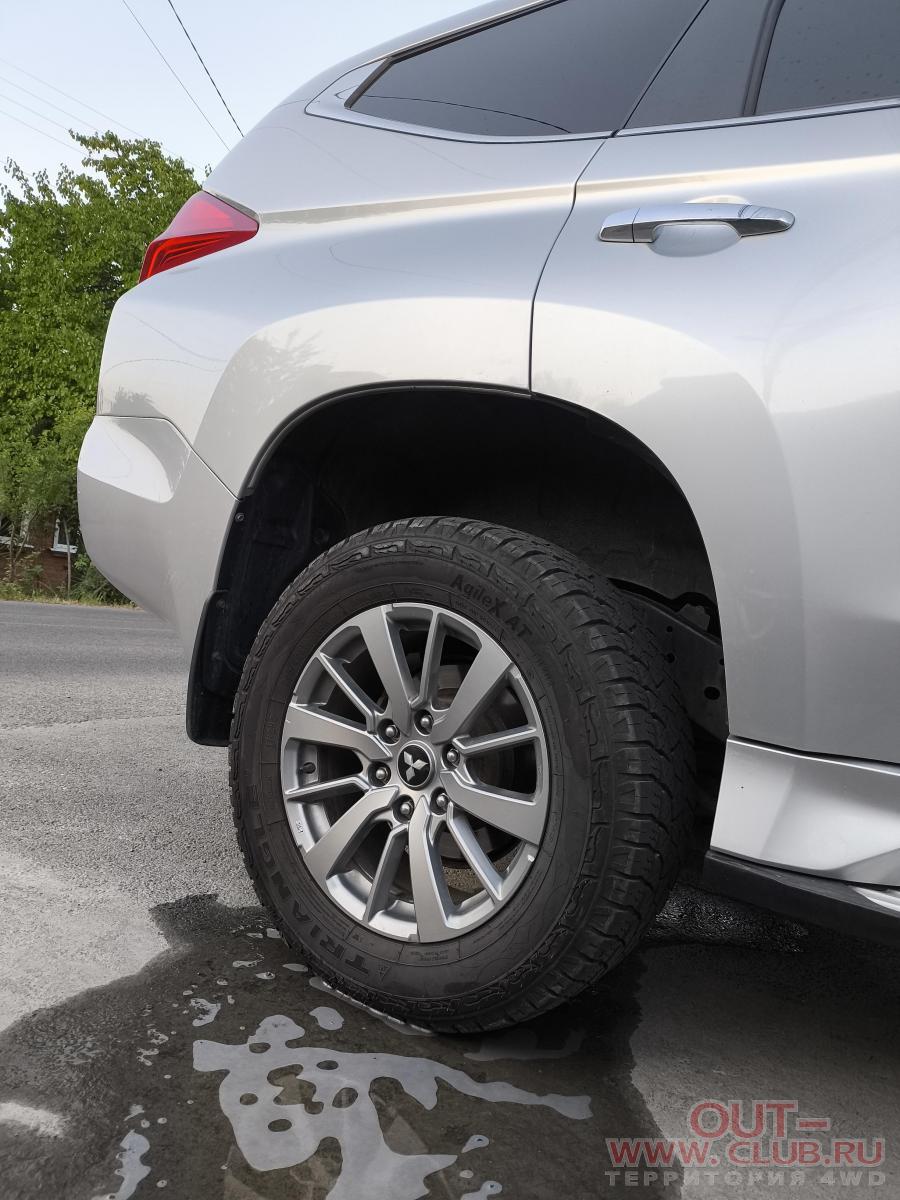

Denwer136 07.08.2023 19:53
Re: Просели задние пружины
Вложений: 2
Сообщение от эрмак (Сообщение 3129139)
@Denwer136, в сервис тебе надо, в хороший. Я сейчас стал писать список что может быть и где можно посмотреть, и на 5-6 пункте понял что писать ещё долго а угадайка будет фиговой темой. Подушки умерли, стаканы погнули, "большой список чего ещё" погнули, передняя пружина сдохла и так интересно перекосила весь кузов, и т.д.... Продолжать можно будет долго.
И перечисленные тобой допы на +100 кг не тянут, вообще, тоесть что-то там ещё лишнего по весу может быть.
Подушки посмотрел, вроде бы живые. Про переднюю подвеску мне,кстати, дилер тоже говорил. Левый нижний отбойник чаще срабатывает, судя по пятну контакта. И расстояние там меньше, если в пальцах то слева один с трудом, справа два легко :)
