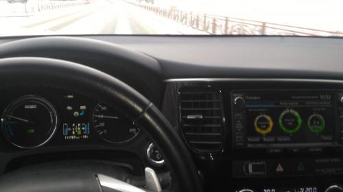

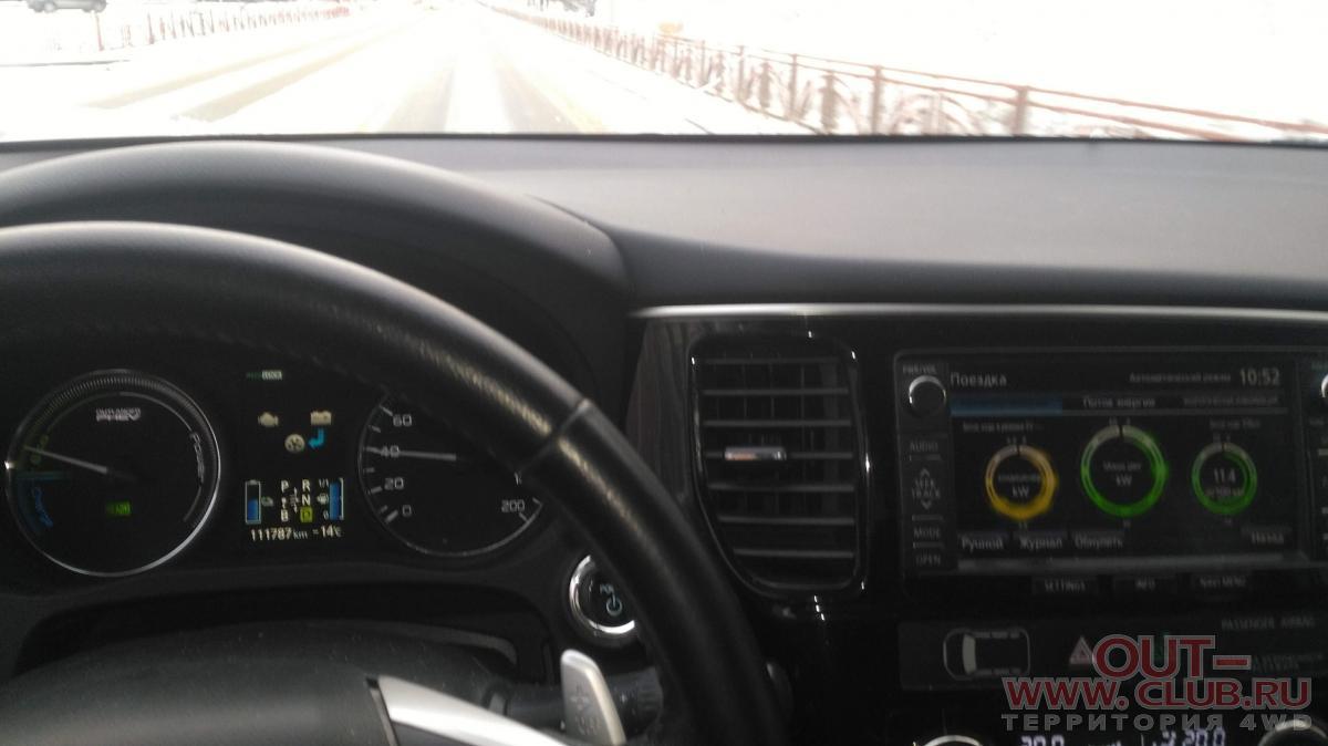

HAV 13.01.2019 06:13
Re: Силовая батарея на PHEV
Сообщение от HAV (Сообщение 2749945)
Порой обращал внимание на следующее:
На замерзшей батарее, в процессе движения, по мере оттайки, пробег на ней ещё не показывается, а авто уже едет на эл-ве!
Как раз такой момент сегодня выловился.https://out-club.ru/board/imagehosti...e1bdd8a046.jpg
