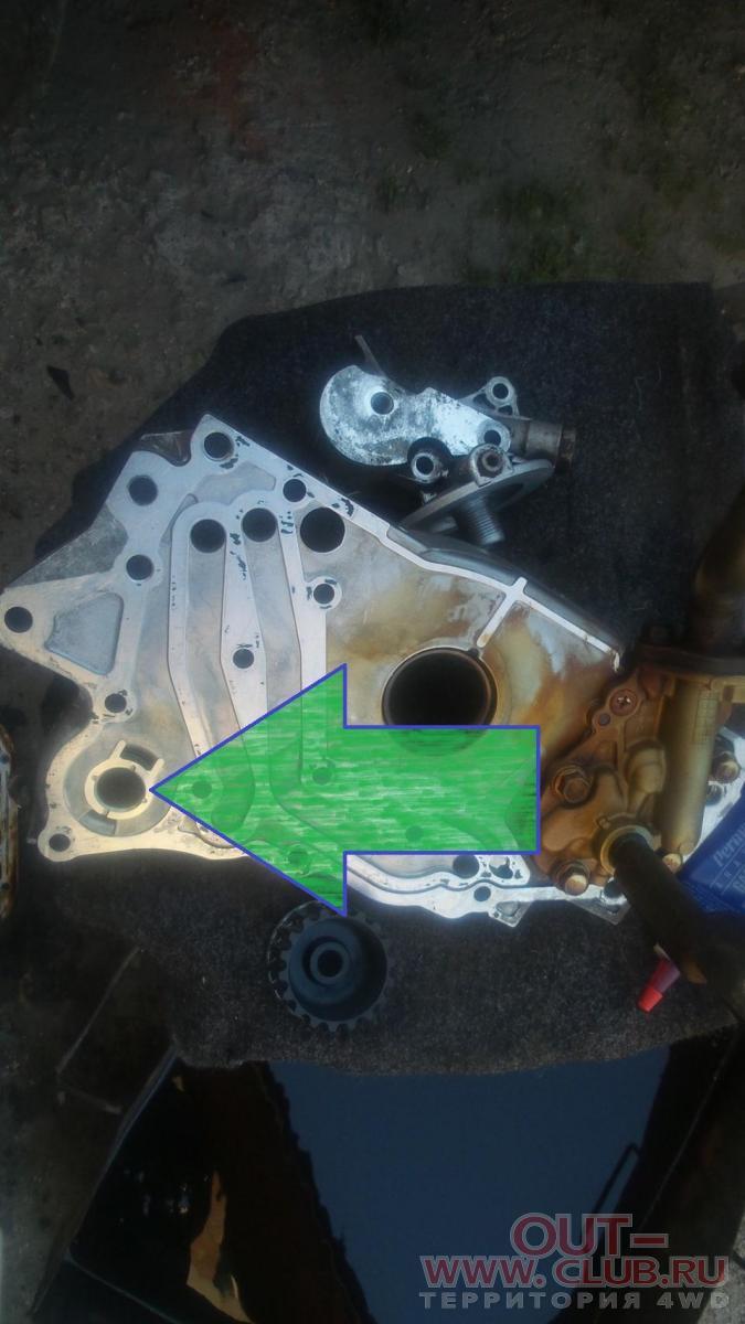

Nikolay69 23.07.2020 12:21
Re: Давит сальник балансира
https://out-club.ru/board/imagehosti...046f03df41.jpg
Вот еще интересный момент. Если посмотреть на крышку масляного насоса сзади видно, что масляный канал идет не только к самому валу, но и к обратной стороне крышки, в которой -тадам- стоит боченок втулка и печально вылетающий сальник. То есть все сделано для того, чтобы обеспечить маслом и подшипник скольжения, по которому этот сальник работает. И вот тут появляется момент - на сальник при излишне неплотном прилегании этого боченка (выработке) может подаваться избыточное давление масла и этим маслом его давить. По мануалу при замене сальника боченок нужно переворачивать другой, не выработанной, стороной. Чего до этого не делали ни разу.

ilia. 27.07.2020 09:15
Масло на вал и сальник. попадает через вкладыш.
А в крышке и в блоке нет канала, в районе бочёнка - каналы указал красным, там где нет - зеленым:
https://out-club.ru/board/imagehosti...bdccafa8df.jpghttps://out-club.ru/board/imagehosti...b976e7fc0a.jpg
Может я что-то не замечаю?
Nikolay69 27.07.2020 15:37
Жёлтые каналы глухие? Тогда получается что масло уходит из этого кармана самотёком через нижнее отверстие в крышке насоса где сальник, его на фото нет потому что перегородка выломана. Все остальное не меняется.
