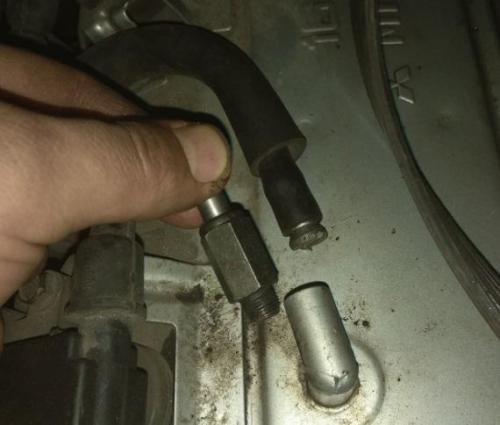

А как проверять?
По фильтру понятно-замена на самый дешевый.А перепускной клапан-это болт под фильтром,на искосок стоит.внутри пружина и еще какая то штучка(не разбирал на японцах),но принцип работы у всех одинаковый.Избыточное давление давит на этот клапан.он открывается и сбрасывает в поддон.Его нужно разобрать и промыть от грязи.
Вот он.С твоей фотки скрин сделал.
[IMG][/IMG]

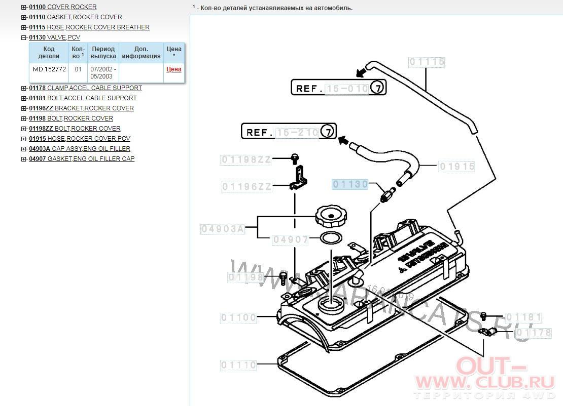

А у тебя такой стоит. Просто у меня по каталогу вот такой:
Фото: [/url]

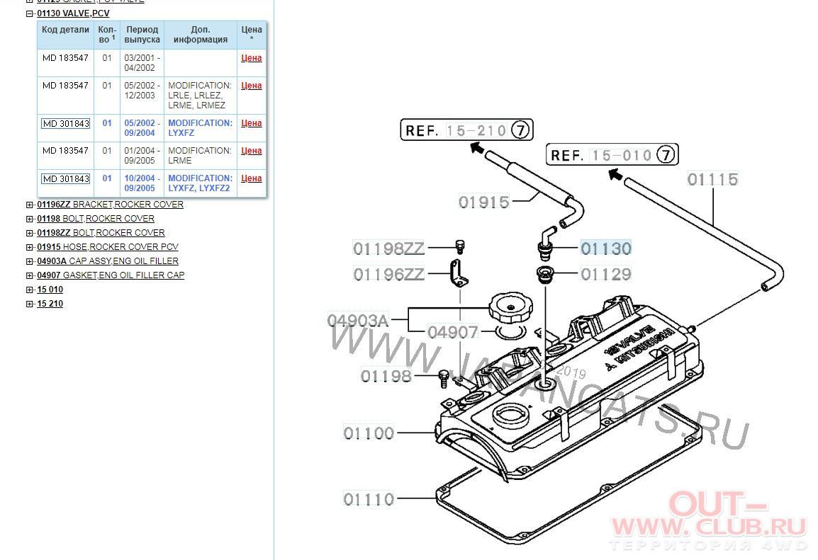

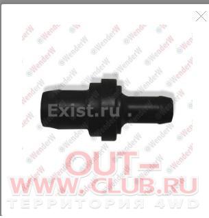

А по твоему номеру пробивается такой:
Вот фото: [url="https://out-club.ru/board/imagehosting/2019/01/16/26de313ecd.jpg"]
