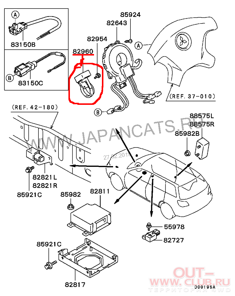

Через оригинальный каталог, я через экзист захожу на джапанкэтс. Выбираешь электрику кузова----РЕЛЕ и ДАТЧИКИ, после находишь иммо
https://out-club.ru/board/imagehosti...60ab22206c.png

[QUOTE=peruoH70;2776166]Через оригинальный каталог, я через экзист захожу на джапанкэтс. Выбираешь электрику кузова----РЕЛЕ и ДАТЧИКИ, после находишь иммо
https://out-club.ru/board/imagehosti...60ab22206c.png[/QUOT
А как узнать какой чип стоит в ключе. То что у вас отмеченно зто MitsubishiMR 587312
Блок управления.
Блок управления.
MR 587312 это и есть иммо, дальше тупо вбиваешь его в яндексе и тебе кучу ссылок на профильные темы и где купить выдает. Для аутов первого поколения шли два типа чипа id46 и 4d61. т.к. я в первый раз не знал об этом, то купил самый распостраненный id46, теперь купил другой
