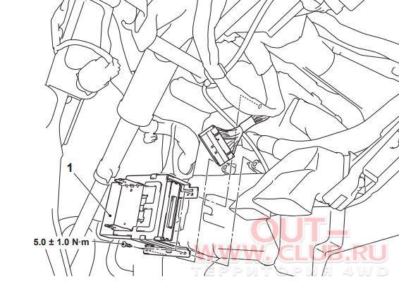

@antibiotik343, кронштейн блока кос крепится к печке, над ногами водителя. Номер 8637Axxx (8637A391, скорее всего).
https://out-club.ru/board/imagehosti...db7e6161e2.jpg
