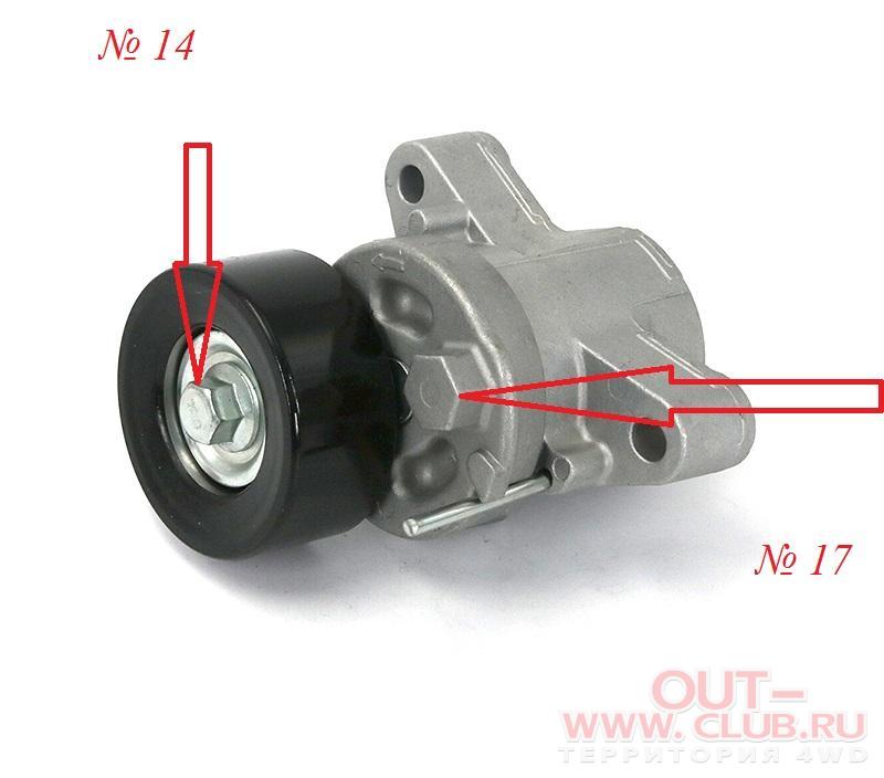

Vyacheslav111272 28.02.2024 12:37
Re: Замена подшипников/роликов ремня навесных агрегатов
Натягивать и ослаблять натяжной ролик при замене ремня нужно за центральный болт, расположенный по центру ролика № 14 или за нижний литой в корпусе натяжителя № 17? На нескольких видео видел делают и так и так, только если за нижний литой в корпусе то нужно снимать колесо и защиту . Спасибо.https://out-club.ru/board/imagehosti...2960757c0.jpeg
kovkonst 28.02.2024 15:29
Только при этом нужно использовать хороший, не прослабленный, накидной ключ, т.к. головка туда не лезет. У себя умудрился сорвать грани болта, пришлось целиком снимать ролик в сборе с натяжителем, и менять болт, который там с левой резьбой, и его ещё найти надо...
Vyacheslav111272 29.02.2024 03:54
понял спасибо
