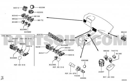

Вот что нашел. Но артикула нет :(

https://out-club.ru/board/imagehosti...c72055b567.jpg
Сама розетка MN177355
Верхняя крышка MN177354
