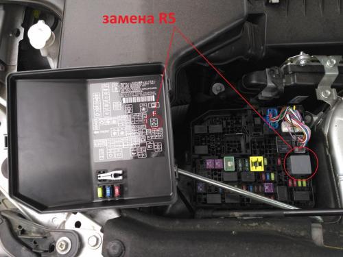

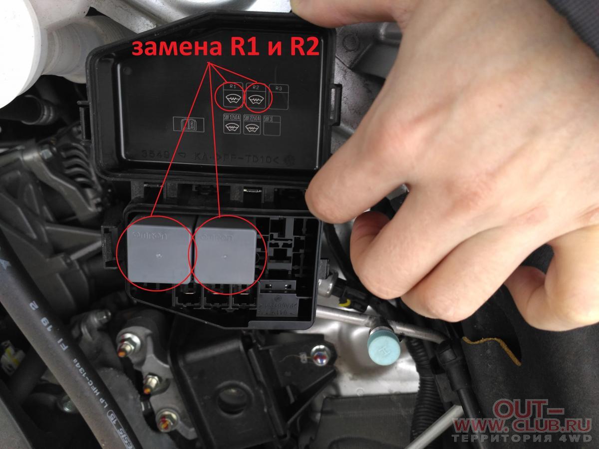

fecity 11.03.2018 19:07
Re: Росстандарт сообщает об отзыве 33 406 автомобилей Mitsubishi Outlander
https://out-club.ru/board/imagehosti...1738507deb.jpghttps://out-club.ru/board/imagehosti...fc82b8580b.jpg
Заменили в общей сложности три реле. Одно реле R5 блока управления двигателем (у меня было реле розового цвета) и два реле R1 и R2 обогрева лобового стекла. Пометил замененные реле красным цветом
rooter 12.03.2018 08:32
Сообщение от fecity (Сообщение 2669416)
Вчера ездил в Рольф-Химки, заменили 2 релюшки в "маленньком блоке", розовую в "большом блоке" оставили. Стоит ли начинать волноваться по этому поводу?
fecity 12.03.2018 08:51
Сообщение от rooter (Сообщение 2669506)
как мне сказал мастер, меняются реле в связи с тем, что у поставщика старых реле, которые устанавливались с завода, предельно допустимое значение отказов превысило какой-то там норматив и для того чтобы избежать больших проблем в будущем, решили сменить поставщика релюх и отозвать те авто, где были установлены реле именно этого производителя. Но он сказал это не значит, что все реле у "проблемного" поставщика неисправны и их надо менять. Может имелось ввиду что реле надо проверять перед заменой, не знаю...
У меня же мастер спросил, есть ли какие нибудь проблемы. Я сказал что нет, но мне показалось что лобовое стекло греется как-то долго. Он сказал понятно. Может это послужило поводом заменить "розовое" реле управления двигателем... Но у меня на авто не проверяли исправность реле, их просто все заменили.

fecity 12.03.2018 09:58
Сообщение от konstantin941 (Сообщение 2669531)
Думаю не показалось . У меня тоже самое . Но я связывал с сильным похоладинием. Возможно это и есть признаки неисправности реле. С другой стороны блок управления двигателем так же реагирует на включение подогрева стекла. Обороты подпрыгивают сразу.
Я тоже подумал про сильные морозы, но в сервисе сказали стекло должно отогреваться за время до 10 минут, мне кажется как раз в эти холода у меня больше времени требовалось...Может я конечно и придираюсь.
Хотя обороты движка до замены реле при включении обогрева тоже увеличивались.
К примеру, после замены этих реле, сегодня с утра было все стекло в инее и температура за бортом была минус 2-3 градуса, отогреться стеклу понадобилось 20-30 секунд.
