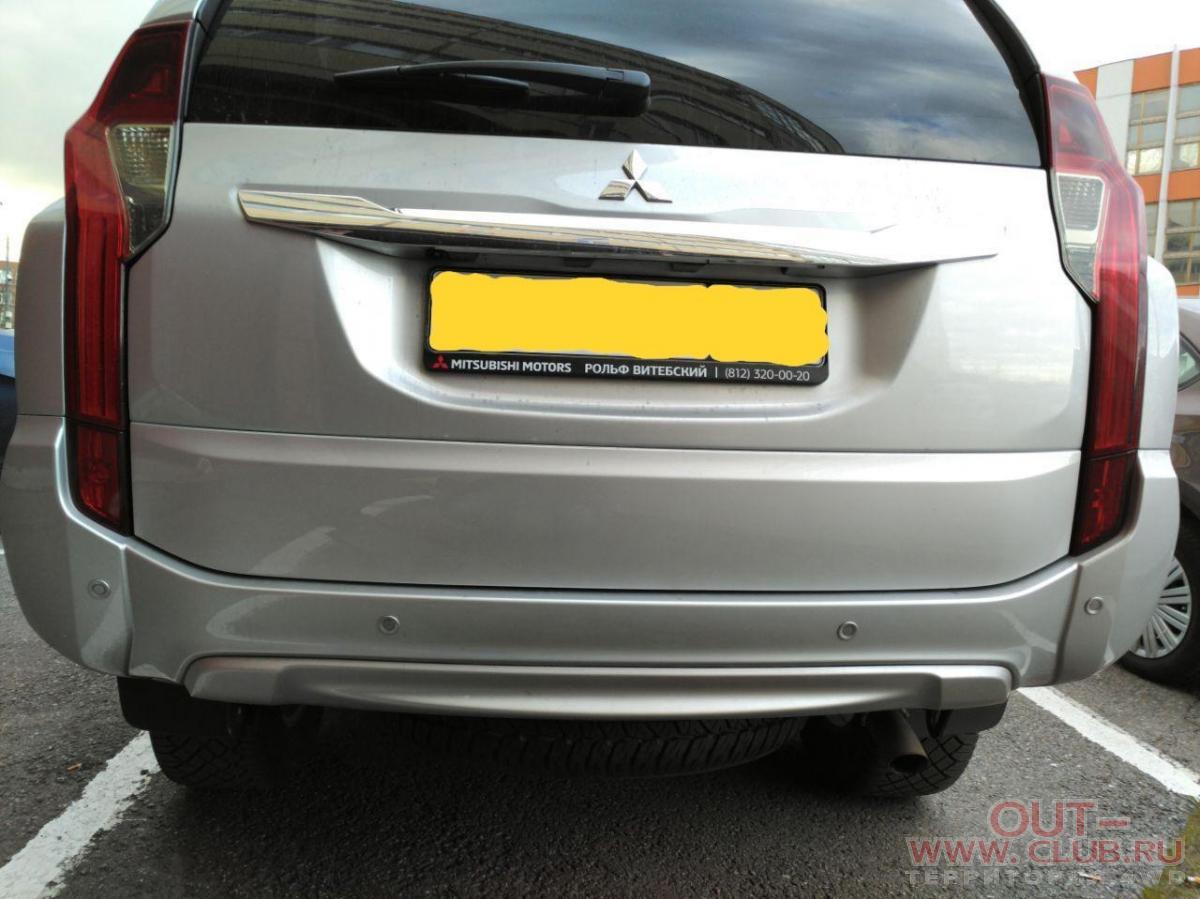

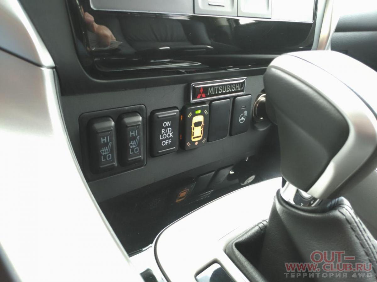

geospider 27.10.2018 18:17
Re: Установка штатных парктроников и системы контроля «слепых зон» в Паджеро Спорт
Установил задний парктроник из каталога Mitsubishi MZ330939, Mitsubishi MZ330964 у ОД. Кнопка постоянно подсвечивается и отличается по тону от общей подсветки. https://out-club.ru/board/imagehosti...413533da31.jpghttps://out-club.ru/board/imagehosti...38f002b3c4.jpg
KSergeyA 28.10.2018 15:30
Можно ли к этой же кнопке подключить передним парктроники? Не охота ставить еще одну кнопку. Во сколько обошелся комплект?
geospider 28.10.2018 20:23
Сообщение от KSergeyA (Сообщение 2740711)
Около 20 000+10 000 установка. Передний думаю что нет.
