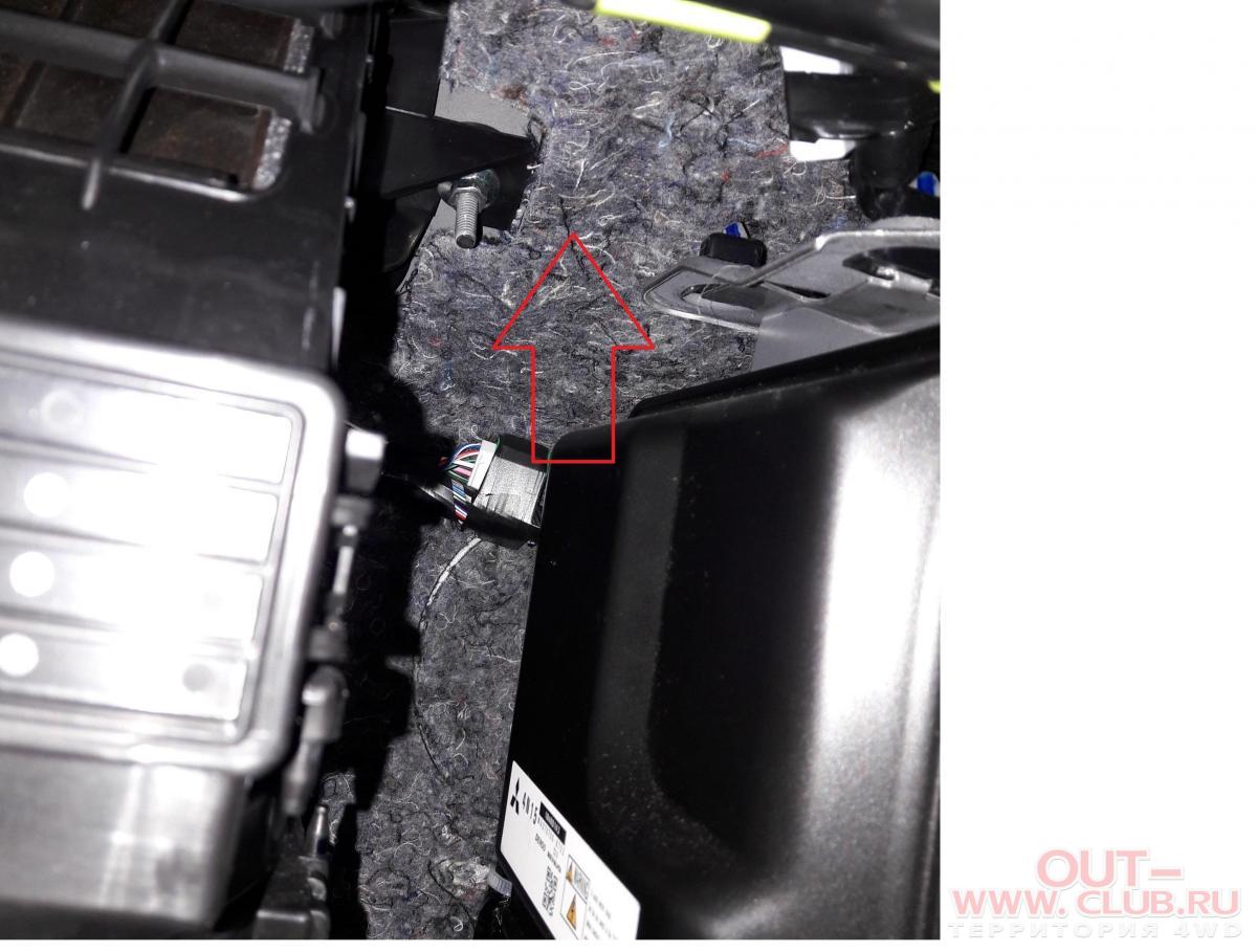

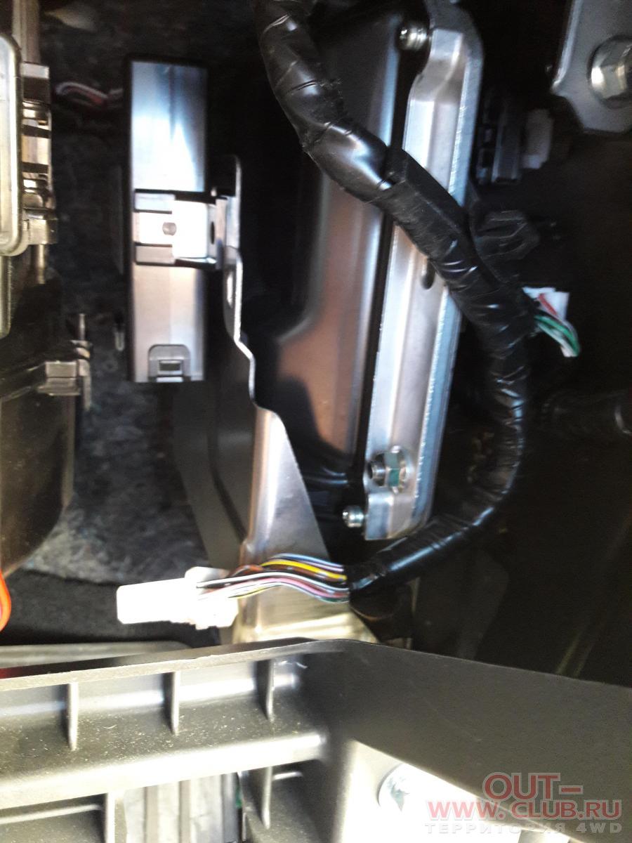

Всем доброго дня.
Помогите пожалуйста. Заказал блок парктроника, он уже едет. Куда его крепить не знаю. Расположен примерно как на картинке (надеюсь я угадал), номер 8638A106 или 8638A185. Чтобы это увидеть, надо снять бардачок, работы на 5 минут, никто не сфотографирует? Спасибо.
Главврач вне форума   Вверх Ответить с цитированием

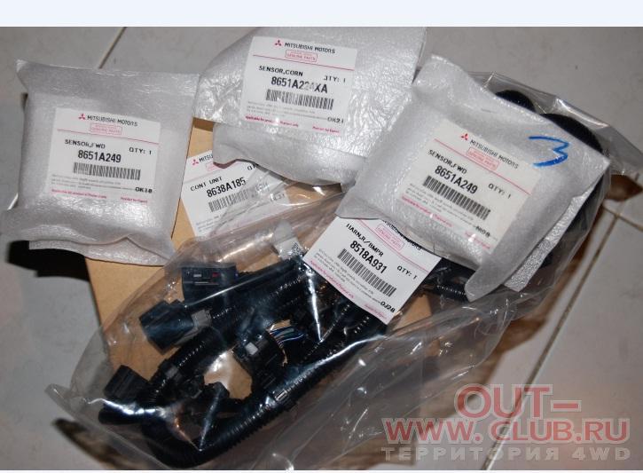

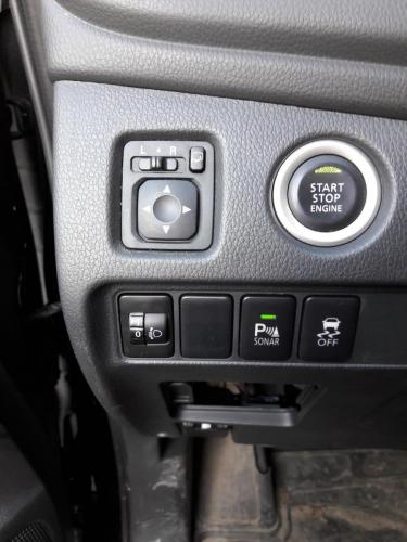

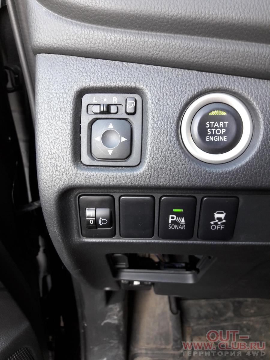

Всем привет. Продолжаю. Спасибо всем, кто откликнулся и сфоткал блок парктроника!

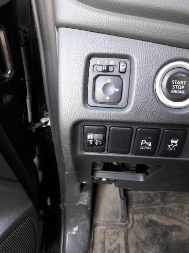

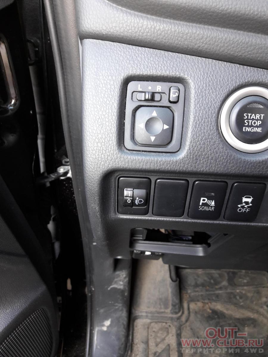

Получилось пока вот так:
В выходные заменю решетку переднего бампера, может быть поставлю все 6 датчиков, в задний бампер пришли все датчики, но один не тот=) Фото отчет будет позже

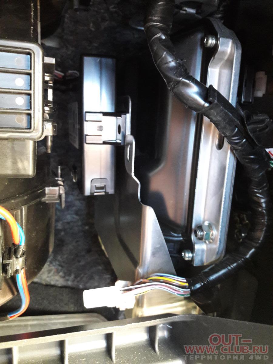

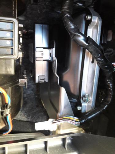

@Главврач,
Для блока существует свой кронштейнНажмите на изображение для увеличения
Его номер 8639А166

Сообщение от seva77 Посмотреть сообщение
@Главврач,
Для блока существует свой кронштейнВложение 172985
Его номер 8639А166
На фото выше он и стоит Даже болты оригинальные
