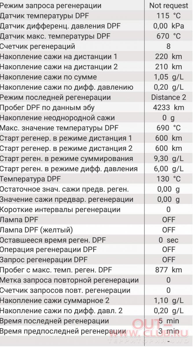

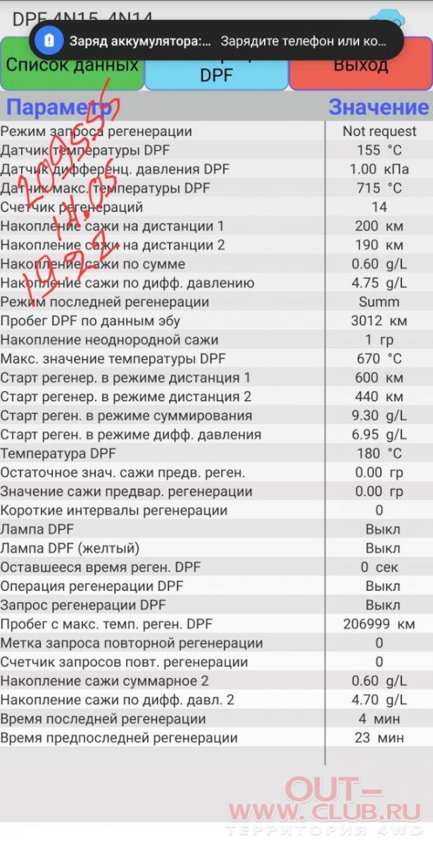

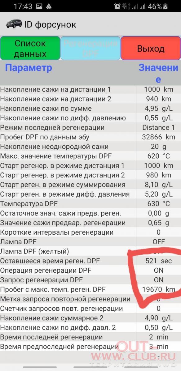

просто пример после ремонта, у человека обслужили форсунки, поменяли датчик дифф.давления
https://out-club.ru/board/imagehosti...d8906a9640.jpg
на 100% проблему правда так и не решили, но это уже по желанию владельца было остановится на определенном этапе

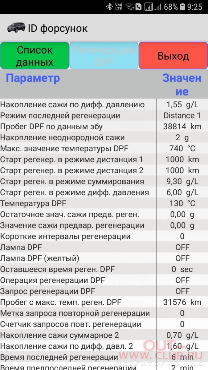

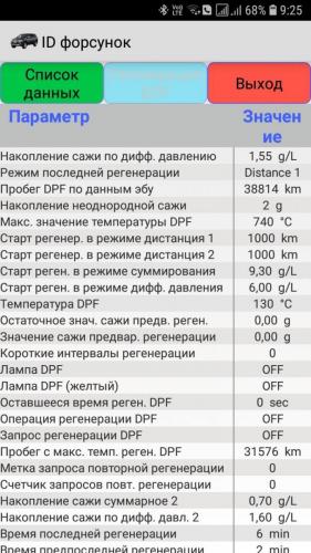

akrutsko 25.08.2023 16:41
Re: DPF - (сажевый) фильтр твердых частиц выхлопа
Сообщение от vvld (Сообщение 3130627)
Поделитесь им, коль не секрет?

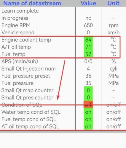

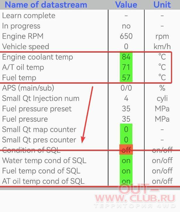

три параметра температур те же что для SQL (критерии те же самые, они много где в моторе и называется это "Engine: after warm-up" в мануале, расшифровка есть в МУТ-3 если кликнуть на эту строчку):
https://out-club.ru/board/imagehosti...3563e04694.jpg
плюс к этому - "Vehicle speed: 40 km/h or more"
ну и последнее это отсутствие чека по егр, отсутствие чека по температурам ЕГТ, ЕГР, КАТ, и САЖИ, плюс корректная работа датчика противодавления
ну и непосредственно сам триггер - или счетчик накопленной сажи или счетчик пробега
соотв если зимой коробка недогрета, или топливо остывает - фиг а не прожиг, если толкаемся в пробке медленнее 40кмч - фиг а не прожиг (но не значит что надо фигарить +100кмч), если подвисает ДЗ - фиг а не прожиг, если треснула гофра на охладитель ЕГР - фиг а не прожиг, если забита или замята трубка на датчик дифдавления - тут или фиг прожиг, или запустит но будет фигарить прожиг 30мин и нальет два уровня масла
и да, прожиг останавливается всегда, если скорость ниже 40кмч, а то что на остановке оно еще держит высокие обороты - продувка трубы чтобы (!) например трава не зажглась под машиной, сам прожиг оно уже остановило ранее..., стоять "тарахтеть" - не такое себе, все равно прожиг будет незакончен
а запустить без движения на неподвижной машине можно только принудительно МУТом или нмсп-диагом или лаунчем
