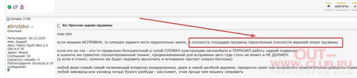

akrutsko 29.05.2023 17:50
Re: Просели задние пружины
еще раз
если машина ИСПРАВНА, то клюшка заднего мота параллельна земле, а плоскость площадки пружины параллельна плоскости верхней опоре пружины
если это не так - кто-то предельно безграмотный и тупой СЛОМАЛ конструкцию автомобиля и ПОРУШИЛ работу задней подвески
и коненчо же грамотно спроектированный тюнинг, предназначенный для исправных авто туда стать не может и НЕ ДОЛЖЕН
(а если и станет, конечно же будет норовить выскочить и мгновенно протрет нахрен баллоны)
любой даже самый самый начинающий владелец внедорожника, даже в самой далёкой деревне, прекрасно знает как исправлять нежелательные довороты подвесок, любой нивоврод или уазовод ночью бухого разбуди - расскажет, этож проще чем машину заправить

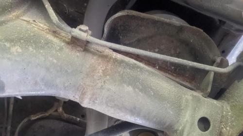

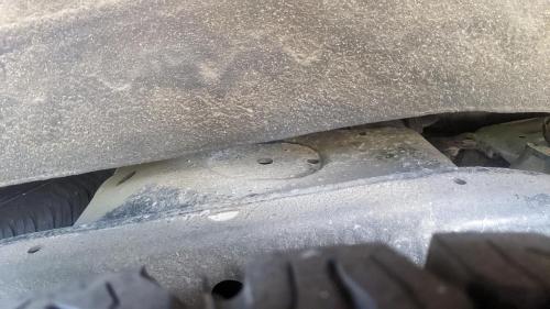

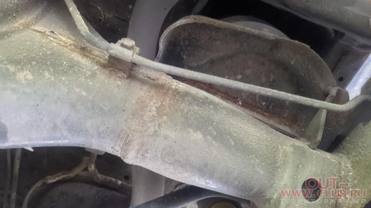

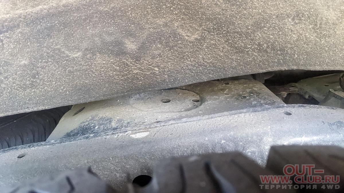

akrutsko 29.05.2023 19:29
а легко, я же не форумный пустомеля, я всегда все наглядно подтверждаю :)))
https://out-club.ru/board/imagehosti...73dd08f54e.jpg
https://out-club.ru/board/imagehosti...eb2608cdf2.jpg
https://out-club.ru/board/imagehosti...37d0109121.jpg
нижняя плоскость площадки пружины параллельна верхней, именно как я и писал сразу:
https://out-club.ru/board/imagehosti...87b395edb5.jpg
Добавлено через 29 секунд
и кстати панара тоже почти параллельна мосту
Добавлено через 49 секунд
и все это прекрасно видно :)))
а выкручивает их когда подвеска задрана гаражным дурнем и задрана криво, тогда нижняя площадка уходит далеко вниз и доворачивается вместе с мостом и даже сама пружина становится "бананом"

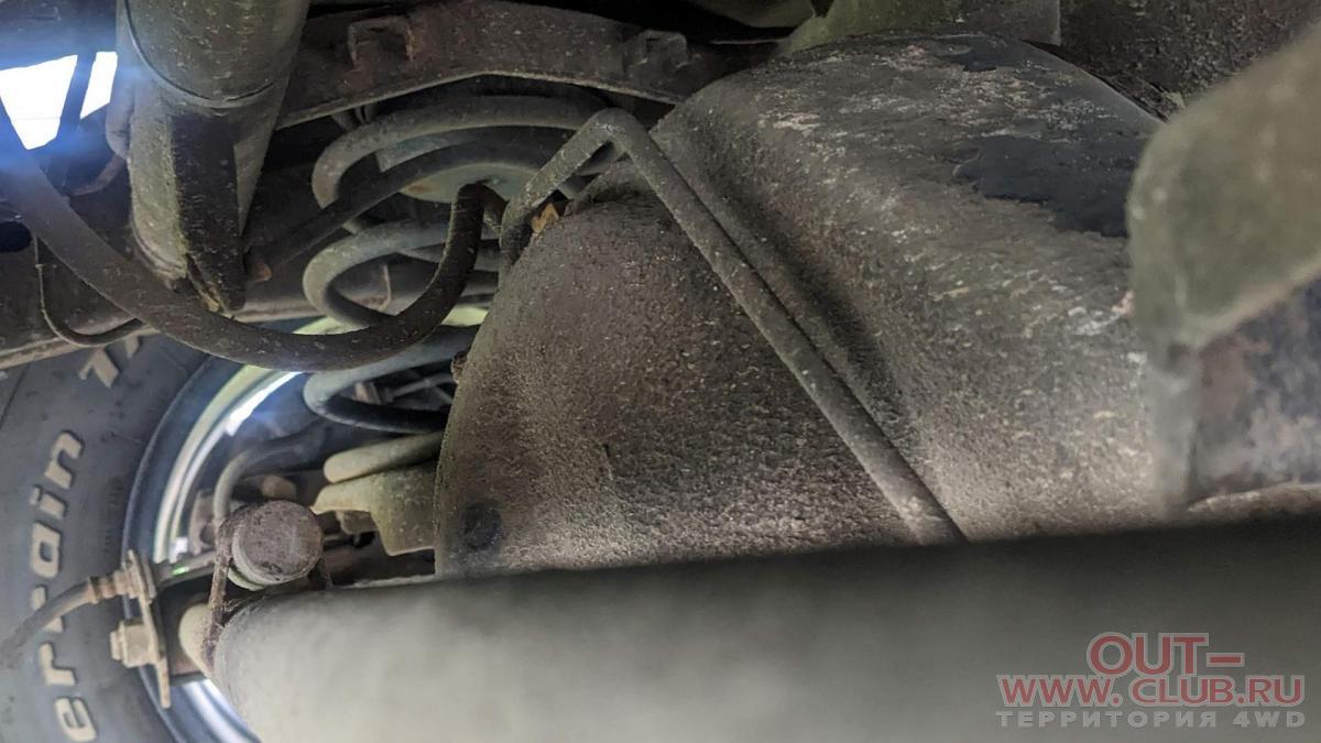

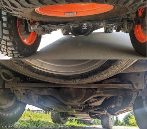

akrutsko 29.05.2023 19:40
вот наглядный пример уколхошенной просто в какахи задней подвески и нормальной подвески с параллельной мосту панарой и параллельными земле продольными клюшками
и даже на этом сравнении уже видно как сильно довернут мост и смещен, если усрать подвеску, хоть сами пружины и перекрыты запаской
https://out-club.ru/board/imagehosti...140cd77d2e.jpg
