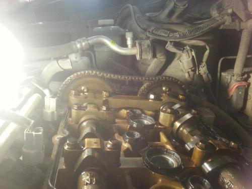

Вобщем снял крышку посмотрел цепь.
Визуально не видно что она висит, под давлением пальца конечно получается ее продавить.
Как выглядит растянутая или подлежащая замене цепь?

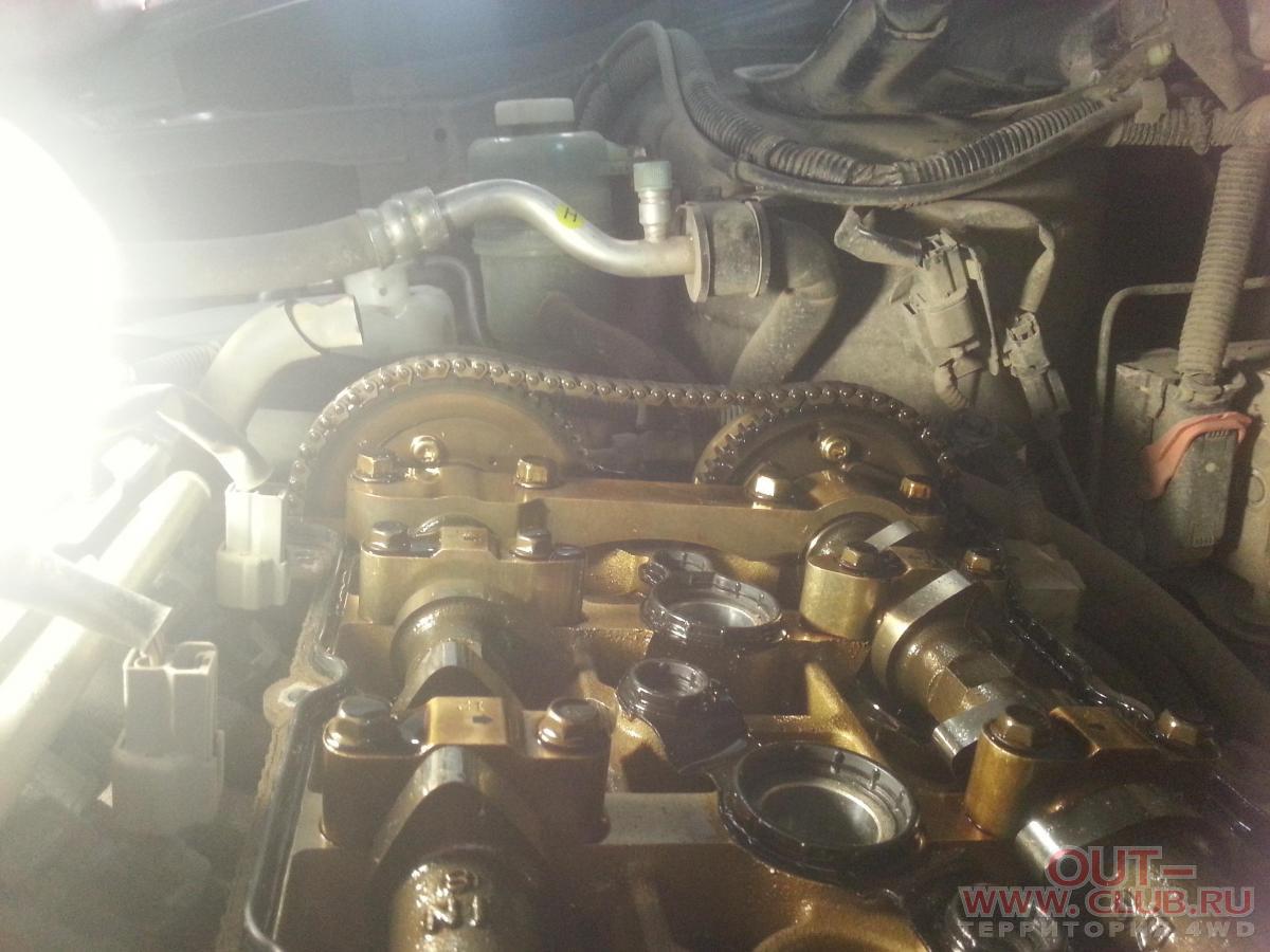

Пора менять?
https://out-club.ru/board/imagehosti...db64ef7228.jpg
--FaNaT-- 30.07.2018 15:44
Re: Замена цепи на 2,4
Буду менять прокладку ГБЦ, стоит ли попутно поменять цепь или еще походит?

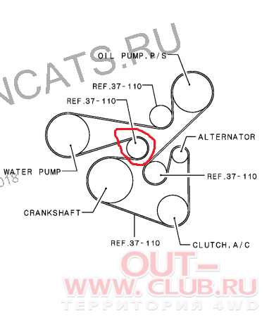

Всем ДД!!! В общем, есть лязганье в двигателе, как здесь: https://youtu.be/u1W7dAzaaok
При снятом ремне звук, в основном четче слышно в районе ролика (на фото). Кто как думает? Цепь? В положении рычага КПП "Р" или "N" этот звук почти не слышен, а вот на "D" или "R" очень хорошо слышиться.

chgpbase 30.08.2018 12:57
Сообщение от Arshafeev (Сообщение 2721020)
https://out-club.ru/board/imagehosti...31ad74a927.png
По звуку похоже как у меня, только менее четко. https://out-club.ru/board/showthread.php?t=95692
У меня причиной была цепь маслонасоса.
