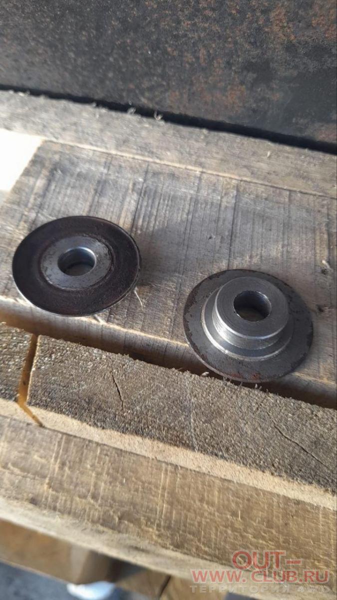

У меня был не оригинальный ролик, в котором стоял подшипник NSK 6004 и были 2 вот такие "проставки"https://out-club.ru/board/imagehosti...ae7905019.jpeg

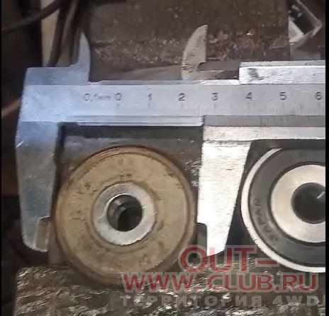

Для информации - подшипник 42*10*13 Koyo 6302RMX оказался маловат - провалился. Размер родного подшипника 43,5*10*13 мм. Найти пока нигде не получается, видимо придется заказать ролик в сборе, что как минимум + 1000р к цене просто подшипника:o_o: Аут 2014гв, 2.0, 4WD

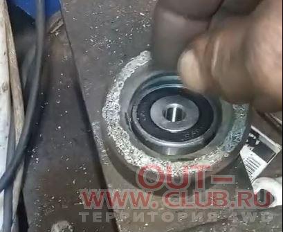

встроился без проблем. В заказанном было маловато смазки, пришлось добавить.

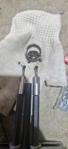

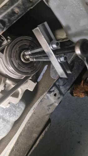

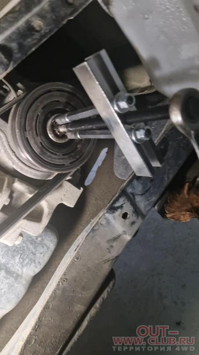

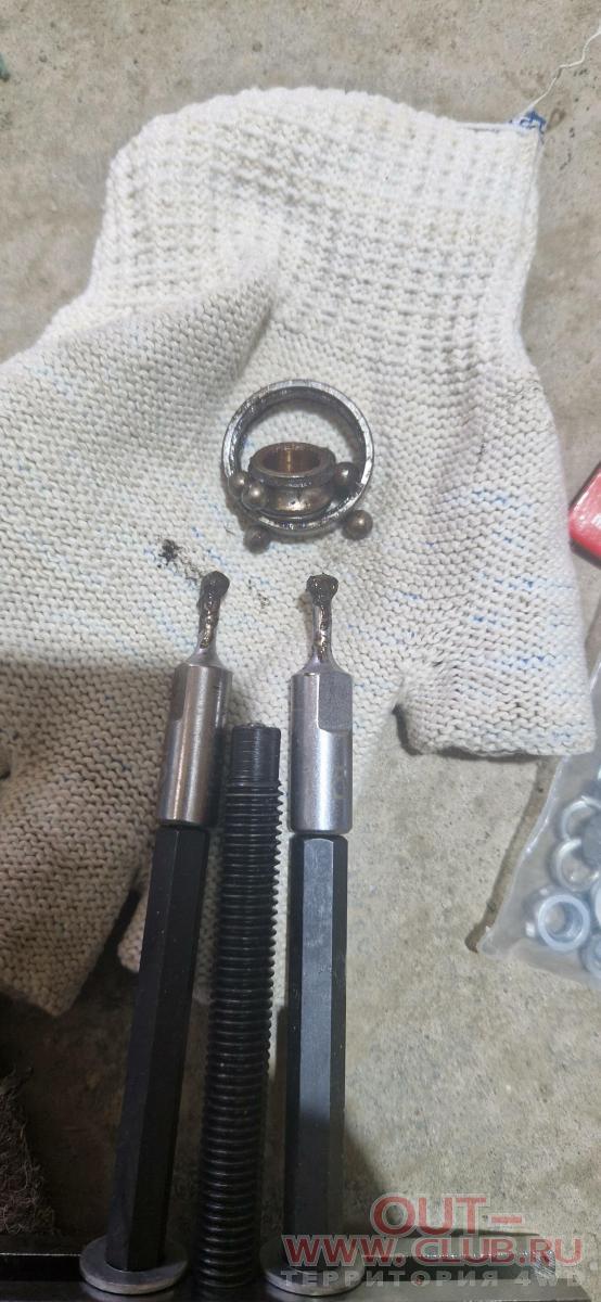

подшипник вала кондёра можно несложно поменять без разбора и перезарядки системыhttps://out-club.ru/board/imagehosti...0abebc3235.jpghttps://out-club.ru/board/imagehosti...c4166de9be.jpg
MishaL 22.11.2024 08:32
Re: Замена подшипников/роликов ремня навесных агрегатов
@StasKS, а нет номера подшипника кондея?
Какой фирмы поставили?
chundga 22.11.2024 08:38
Сообщение от MishaL (Сообщение 3169922)
Он в соседней теме рассказал: https://out-club.ru/board/showthread...15#post3169915
