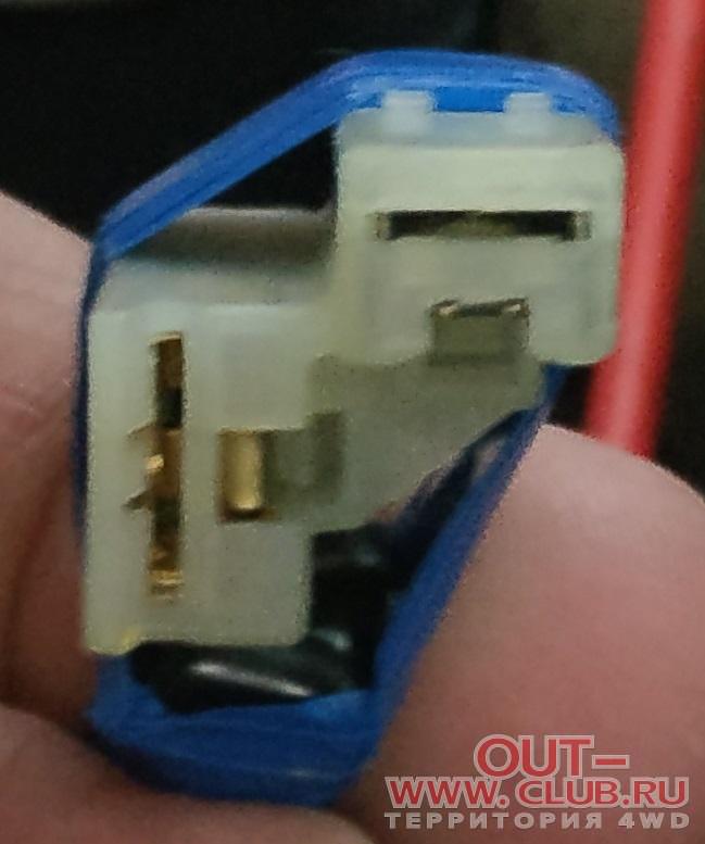

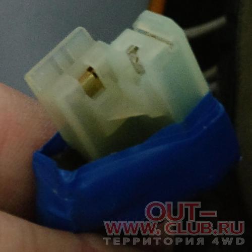

Ищите клемы обёрнутые синей изолентой. Я тоже несразу нашёл

Примернр под шайбой переключения режимов 4h
Там их две клемки соеденёные вместе и обёрнутые синей изолентой
А может вы и правы. У меня тока один разьем usb
GOCHA 69 12.03.2018 13:58
Re: Прикуриватель в вещевом ящике
Я тоже сразу не нашел. Он был завернут фиг знает где. А у некоторых прямо рядом с дыркой лежит можно пальцем нащупать. Его видно сразу он желтоватого цвета перемотан синей изолентой.

Ищите лучше. Должен быть.
У меня полная комплектация с двумя USB и HDMI.
Разъем именно такой, как на фото у Игоря (GOCHA 69).
Я когда его нашел, даже подумал грешным делом, что это в России выдергивают розетки. Иначе - зачем синяя изолента.
