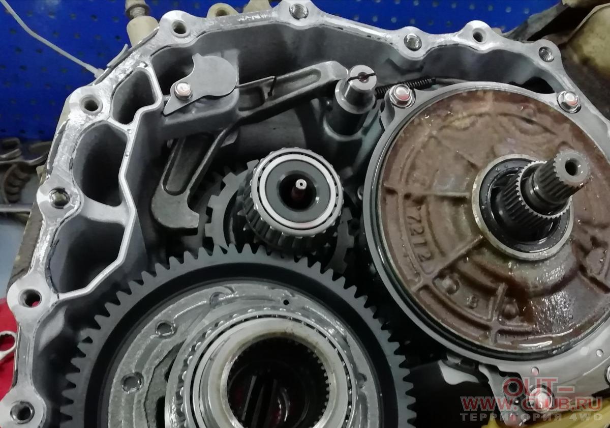

Интересная картинка. Я всегда думал, что просто штифт входит в отверстие и все. А судя по картинке действительно перескакивать может.
Правда не совсем понятно как деталь2 взаимодействует с деталью 3. Может там все жестко...

Вот фото моей коробки. Обратите внимание на механизм вверху.
Лапка подпружинена, при постановке на паркинг пружиной её поджимает и она входит в зацепление с шестеренкой. Зуб небольшой, под нагрузкой мне кажется вполне может проскочить.
