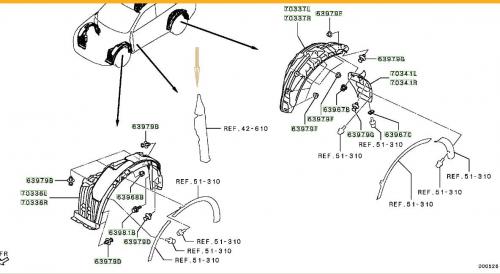

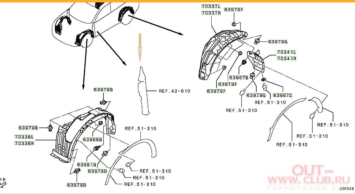

Недавно было обсуждение этой проблемы. На машинах дорестайлинга эти штуковины из пластика. Их, например, на Фарпосте можно купить. Цена около 1200р за штуку. Меня они тоже напрягают. Запихивал глубже, так они опять вылезли.

@papsi, Т.е. это те, о которых я говорил?
Сообщение от Sergei_VRN (Сообщение 3067034)
papsi 07.02.2022 16:14
Re: Вопросы по Outlander 2016 - 2021
@Sergei_VRN, я не знаю, говорим ли мы об одном и том же. Я ставил локера или как их там называют, то есть те, что всё закрывают внутри арки.
Sergei_VRN 07.02.2022 16:53
@papsi, Ясно. Я, видимо, о другомhttps://out-club.ru/board/imagehosti...38d624e70f.jpg

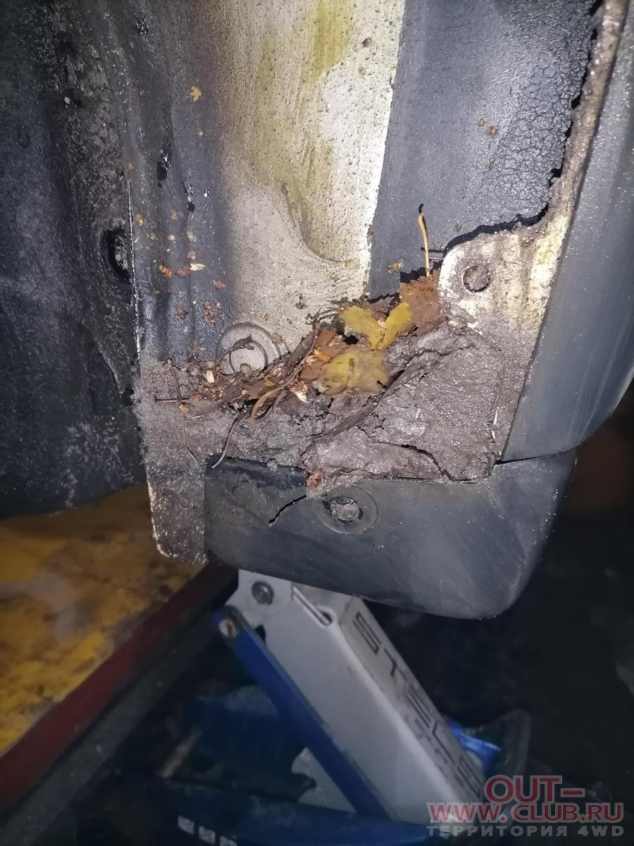

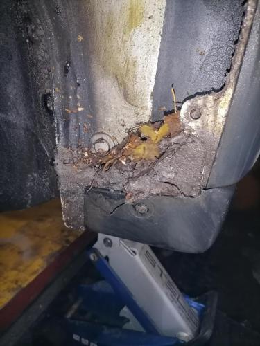

Ветром точно нет, может ухудшиться звукоизоляция, но лучше пусть так, чем гнёт крыло, вчера их выкинул! Там снизу песка ещё капец просто, полный пластиковый порог, теперь до лета, вымывать буду. Как так можно, ума не приложу, пластиковая защита входит в пластиковый порог (по всем законам должна быть поверх), тем самым провожая туда весь песок, грязь, воду!
Maxim 48rus 10.02.2022 12:39
https://out-club.ru/board/imagehosti...c94cf76eca.jpg
Вот такая красота, зато теперь когда вафли убрал, есть доступ периодически вымывать прямо из шланга, чтобы такое не скапливалось. Вмятину поправил пальцем изнутри, даже не заметно, металл как пивная банка! Шумоизоляция без этих фиговин не нарушилась, я ничего не заметил, хотя машина шумлена дополнительно. Гряз летела в основном сбоку в арке под защиту с колеса. Интересно как обстоят дела сзади, весной сниму защиты, загляну туда!
