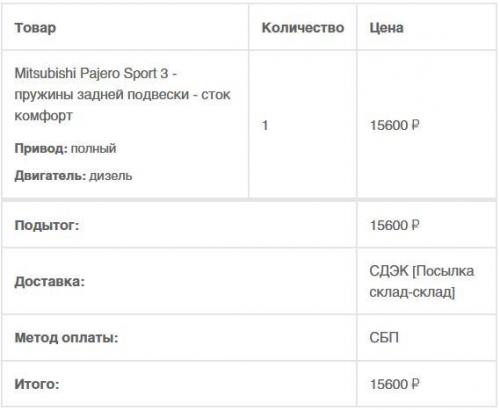

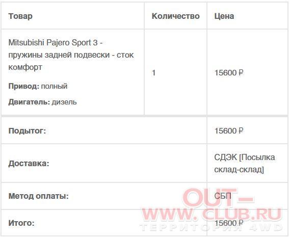

я брал вот такие, сейчас что то даже не нашел их на сайте. в сток размере, без лифта. и то они сначала приподняли корму, потом со временем чуть устоялось.https://out-club.ru/board/imagehosti...3f1cbb945c.jpg
просто стало как должно быть в моем понимании. не жестко, не козлит особо, ну и не такая баржа как было на родных уставших. там прям уже жоппа как то неприятно плавала
