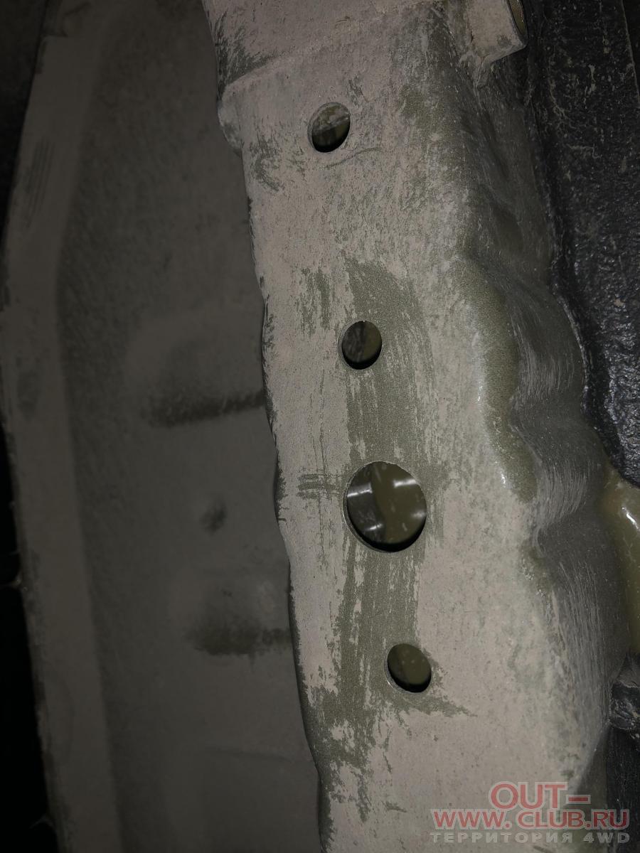

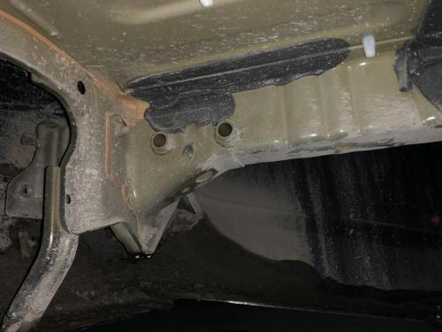

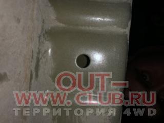

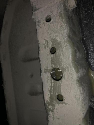

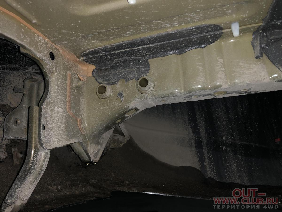

Вчера начал устанавливать фаркоп imiola y.029 и охренел когда обнаружил что отсутствует резьба под болты в лонжеронах, аут тоже 3,0 GT 2019. хотя в книге по эксплуатации указаны именно эти места крепления фаркопа. Колхозить ничего не собираюсь, буду сейчас звонить дилеру, посмотрим что скажут.
Электромеханик 13.02.2020 18:56
Re: Фаркоп для Outlander 2016-2017
Сообщение от vladimir-kogalym (Сообщение 2870433)
Добрый день! Что-то странно. У меня Аут-2013, такой же фаркоп установил без проблем, даже буксирная скоба сохранилась.Может что-то пытались не по инструкции?
Самодел 13.02.2020 19:08
@Электромеханик, Владимир,приветствую!так @vladimir-kogalym, пишет что нет резьбы в лонжеронах на ауте 19 года,возможно опять сэкономили хотя на новогодних праздниках устанавливал знакомому фаркоп на аут 19 года резьба была.
Aram193 13.02.2020 19:59
@Электромеханик,
@Самодел, ну посмотрите предыдущую страницу, мой пост. Там на картинках есть перечень в каких комплектациях 2019 отсутствуют закладные гайки.
Самодел 13.02.2020 20:06
@Aram193, Точно ведь читал твой пост про отличия,что-то память подводит.:biggrin:
saloekt 14.02.2020 13:32
Вложений: 1
Выход есть, а то и несколько ставьте резьбовые заклёпки типа таких...., а производителю надо претензию, по любому там работяги экономией занимаются
vladimir-kogalym 17.02.2020 18:58
https://out-club.ru/board/imagehosti...30201695f.jpeg
https://out-club.ru/board/imagehosti...7a369332d.jpeg
https://out-club.ru/board/imagehosti...5f6f82b4a.jpeg
Без закладных с завода.
