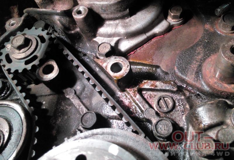

а пару капель когда поездишь авто остынет и если сверху смотреть с фонарем
то у 69 мотора там выступ есть где поддоны . и вот из под крышки грм . небольшие подтеки. а когда ездишь сухо всё. но просыхает и фриз не уходит.
https://pp.userapi.com/c840229/v8402...wzsENa1K28.jpg

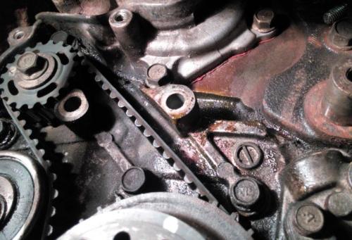

Артем1988 09.11.2017 01:11
Re: замена помпы
снял сегодня помпу слив антифриз. открутил натяжитель. он новый. зажал чикой его. снял
не натяжитель а саму лапку на которой он весит. помпу покрутил - люфта нет. и видно
подтеки по шву герметика! во как. Собственно виноват я сам. когда проверял грм при
откручивании болтов крышки открутил болт помпы случайно. и закрутил его. через пару
дней когда обнружил капли. а закрутил не правильно. туго. думаю что перетянул и сместил
положение общее герметоса. думаю причина в этом . помпу ставлю обратно.
Вот думаю нужна ли прокладка? И какой герметик взять для неё?
