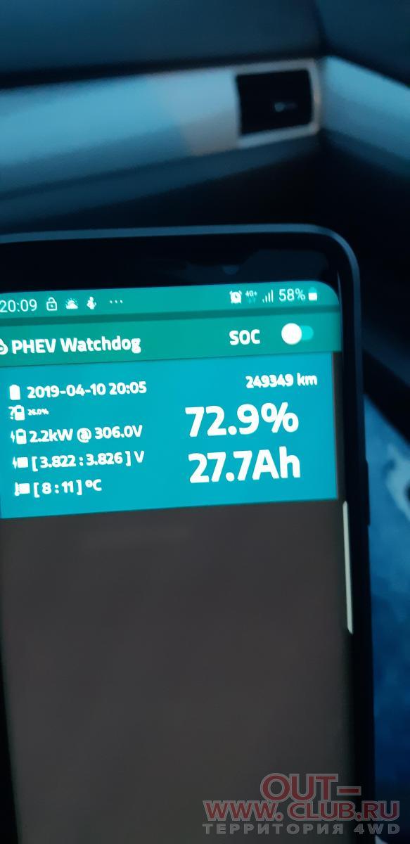

[QUOTE=Эдуар;2790046]Цирк,показало 30.6 Ач-это точно больше 70% после диагностики( приезжаешь на пустой батареи ,а они подключают сканер и спец программу, она сама заряжает и разряжает авто ), а сколько в процентах , не ММС не официалы точно не сказали , ММС говорят 85%, мои официалы 76.5% , по наминалу 40 Ач в батареи, а считают одни от 40 Ач , другие от 36 АЧ, но всё относительно ,так как остаётся остаток в батареи .
О чём можно говорить, если официалом я объяснял , как подключать зарядку к авто.
Я спросил у них , почему разница в оценке ?
В итоге зовут заново для диагностику , чтобы единую цифру определить , но денег сейчас туго и жалко 2400р на новую диагностику, а за прошлую не взяли денег , мол не знали 30.6 АЧ это норма или нет и отпустили без оплаты, в любом случае в пределах нормы, после их диагностики меньше 36 км пробег не показывает на тяге
Так и есть, получается у вас 76,5%. На днях проделал эту же процедуру у дилера. Показало 33,5. в меню видна и цифра 40ач и сколько осталось, берется калькулятор в руки и и выходит цифра в 83,75%. а вот проги типа evbat watchdog считают от 38ач номинальной емкости, и процент выходит завышенным (88,2%-эта цифра конечно приятнее чем 83) в любом случае 33,5 ач остаточную емкость видят правильно и МУТ и проги

Ну, хорошо - 33.5 - это результат измерений? Типа - разрядили до конца, зарядили до сколько можно? Или это какой-то имперический результат? Если при таком тестировании в принципе можно "залить" только 36 (38?) Ан , то и считать проценты нужно от 36.. Тогда будет всё логично - 36 -это 100%

Ну, в том то и дело, что по инструкции неясно, что там происходит. Сначала разрядка (до ~15 %, а не до 0) - может 10 минут, а может и 12 часов. Затем зарядка - "пока индикатор заряда не выключится". Тоже явно не 10 минут. До какого уровня? 10% (защитный уровень) от максимума? Это значит, что даже совсем новая батарея зарядится до ~36 Ан максимум. И остаточная емкость новой батареи , считая от 40 Ан будет только 90% .

Так вот, собственно, все мои вопросы о гарантии и есть.. Эту официалы менять отказались. Почему? При общей гарантии на батарею 10 лет существуют и другие ограничения - на пробег, например. Стандартная гарантия на многие машины "5 лет или 100т. пробега". Сколько на эту? Возможно, что при пробеге 250т. стандартные условия для замены (20% деградации за 5 лет) не действуют. Так а сколько должно быть? Должны же быть какие-то критерии оценки, ну, хоть таблицы какие-то. Почему они счтитают, что 73% (а если считать от 40 Ач, то и 69) это нормально?
