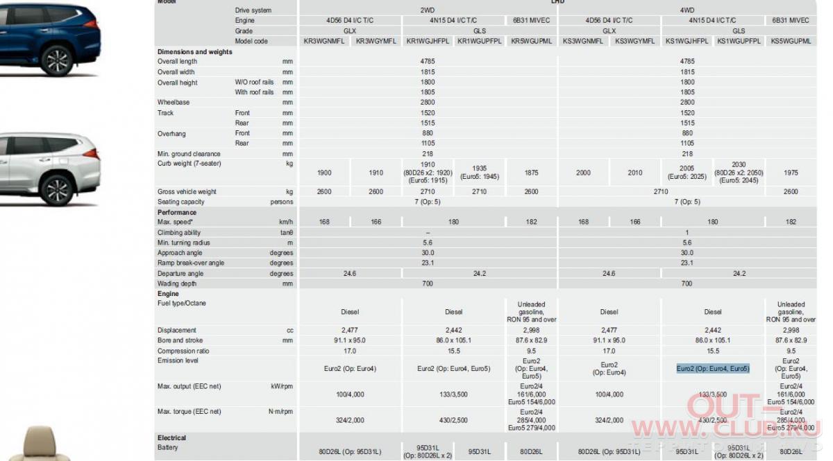

Поправьте если это не так, но 4N15 разрабатывался под Euro2 и ни сажевый ни EGR для этого мотора не предусматривался

Тай 05.06.2018 15:10
Re: Глушим клапан ЕГР на дизельном Паджеро Спорт
Сообщение от Andgre (Сообщение 2698281)
https://out-club.ru/board/imagehosti...d1c5746ff4.jpg
Как бы это узнать, тогда выкинуть сажевик с егр и масло лить другое

https://out-club.ru/board/imagehosti...f21afd2379.jpg
Еще не встречал что есть версия евро 2.
Сам против не заводских изменений либо только грамотно рассчитанных.
Задал вопрос знакомому мастеру хорошему - ответ не надо

Andgre 05.06.2018 23:21
Сообщение от Тай (Сообщение 2698416)
А как Вы думаете Митсубиси для Южной Африки, Мексики и Стран арабского содружества (EURO 2/4)сделала отдельный конвеер? :what:
Я думаю, что упрощенно - монтируют девайсы для соответсвия экологическим стандартам определенной страны, заливают прошиву и вперед.
Посмотрите:
http: //mmc-manuals.ru/ manuals/ pajero_sport_iii/online/ Service_Manual/2017/00/html/ M100100030957500ENG.HTM
ССылка почемуто не сохраняется в сообщении - уберите лишний пробелы
