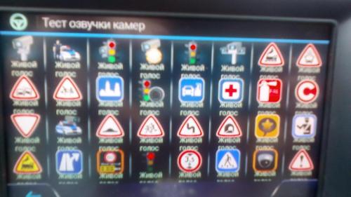

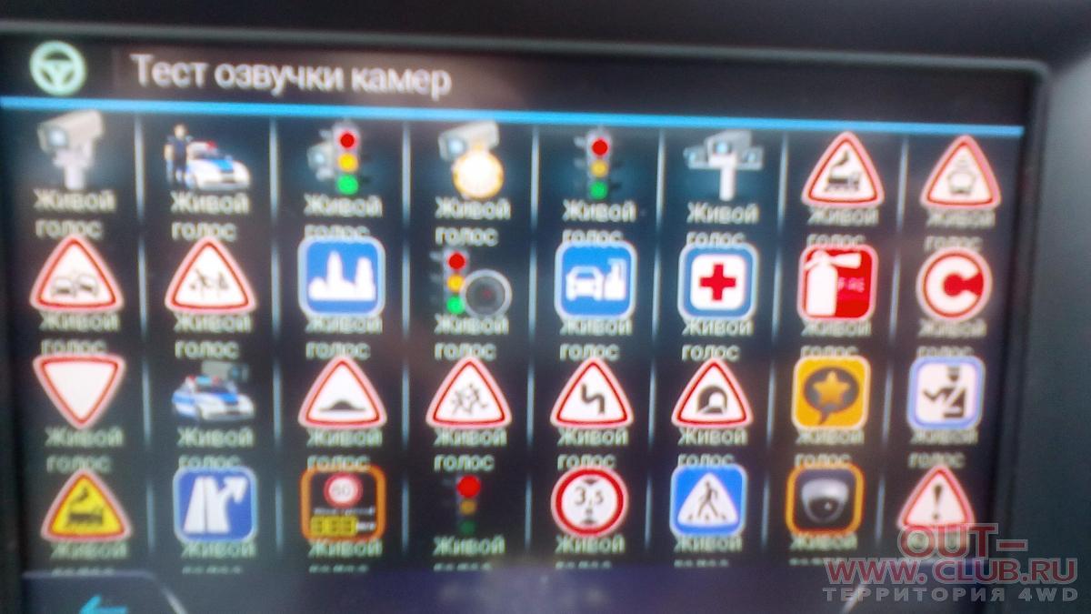

4 типа понятно ведь......, а теперь смотрим картинку, какая в навигаторе?
Это Back
https://www.upload.ee/image/11816937...od_AF_N7_w.bmp
а Это ST или NC
https://www.upload.ee/image/11816942/TE_ASE_AF_N4.bmp

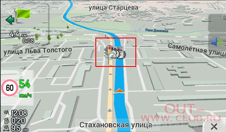

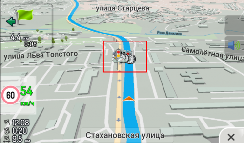

eGreyWolf 04.06.2020 11:22
Re: Программа навигации iGO Primo NextGen установка на ГУ Navipilot DROID7 (Android OS)
Сообщение от Andrey_Form (Сообщение 2906601)
Если у вас speedcam
Ну... условно родные, в Луне, по дефолту, эти:
- speedcam.zip
- speedcam_fdp.zip
- speedcam_fdp.zip(Y)
Наверное, именно по этому камеры средней скорости "работают" в кавычках вот так:
https://out-club.ru/board/imagehosti...d6914251cb.png
Какое-то нагромождение иконок...
Получается, что если подгрузить файл спидкамов с названием «ASE» (= Конец зоны контроля средней скорости), то картина может как-то измениться в лучшую сторону?

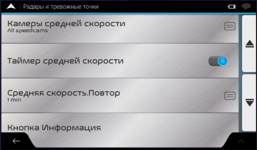

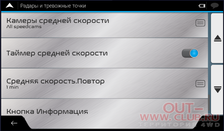

eGreyWolf 04.06.2020 11:59
Сообщение от Andrey_Form (Сообщение 2906641)
включается в настройках
Было включено:
А что здесь может означать "Средняя скорость повтор" и выставленное время?
Сегодня ехал на работу и, ни с того, ни с сего, вдруг сообщило голосом мою "среднюю скорость" в 21 км/ч. Это оно? Если "Да", то как это отключить?
Простите, коллега, что задаю Вам подобные вопросы, пользуясь случаем.
Andrey_Form 04.06.2020 12:02
Сообщение от eGreyWolf (Сообщение 2906634)
⸰ ASE - отдельный код предупреждения "Конец зоны контроля средней скорости"
и больше ни чего , нужен для скинов где секция не закрывается кодом 4 со скоростью 5 км в час
выглядит так же как 4 код только с надписью stop
https://www.upload.ee/image/11820008/ASE.jpg
Сообщение от eGreyWolf (Сообщение 2906646)
Это оно? Если "Да",
Возможно, тогда поставить 30 минут к примеру, а участок - зона контроля закончится раньше и предупреждать о зоне не будет и оповещать ваша средняя скорость. Пробуем.....
