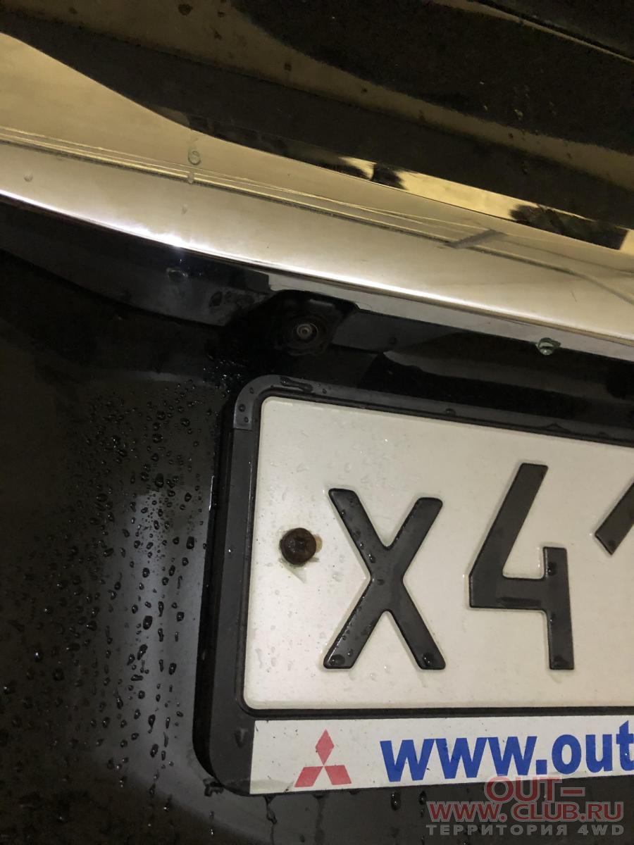

garis007 13.11.2020 20:38
Re: Установка омывателя задней камеры Pajero Sport
@CleanCam,
Спасибо.
Установил сей девайс.
Все отлично))https://out-club.ru/board/imagehosti...06993b7ac.jpeg
garis007 13.11.2020 20:44
При установке обнаружился косяк сервисменов, которые при гарантийной покраске 5 двери сломали крепёж плафона подсветки номера. Приклеили на славу.
