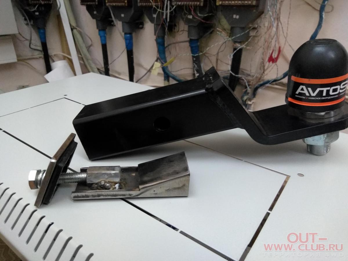

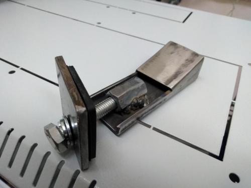

На 27-й страничке задавал вопрос по фаркопу от ПТ-групп, думал как бы сбацать антистук на квадрат по образу и подобию того, что на видео.
Ответа не получил, но фаркоп купил и антистук сделал. Сегодня только довел до ума - пришлось чуток расточить отверстия во вставке под штифт вверх (заовалить). Сейчас вставка с шаром практически единое целое с самим фаркопом, держится мертво. Фото самой вставки прилагаю, конструкция меня вполне устроила.
