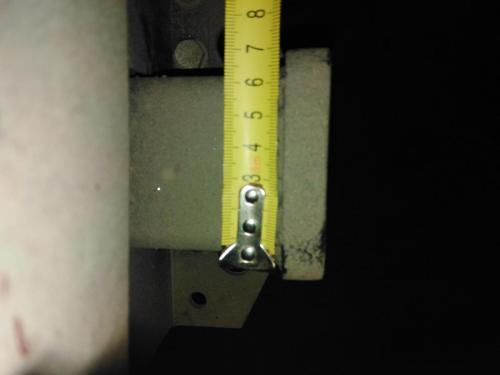

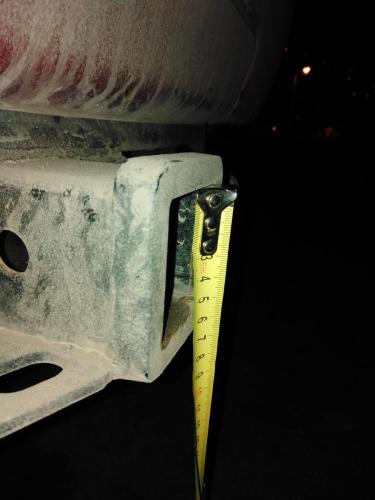

Ну на торце многих квадратов есть ребро жесткости. Да а и сопромат никто не отменял, при длине стороны квадрата в 50 мм толщина в 3 мм это будет 6%, гулять там будет на микроны. К слову у меня 5 мм стенка, так что опять таки не все производители делают 3 мм или даже 4 мм, некоторым лишнего десятка грамм железа ценой в копейку не жалко. Да и пескоструят сейчас все, кроме самых ленивых.
Но это вообще мелочи на самом деле. Гораздо важнее то, что вставку и гнездо квадрата на фаркопе делают разные производители. Зайдем в любой магазин и там есть вставка под шар, в ассортименте, в некоторых есть вставка под стропу. Про всякие велосипедные крепления под квадрат я уже и не говорю. А ещё краска изнашивается и на гнезде и на вставке, меняя тем самым толщину. Или, например, стопор разных производителей будет чуть отличаться по толщине и создавать люфт, так как он тоже не на винтовом соединении ставится и не в распор. Так что сама идея подобного типа крепления не подразумевает, что оно "из коробки" не будет люфтить, конструктивно. По этому системы антистука и антилюфта существуют для него во множестве, ибо не существует системы универсальной. И болтик М6 в стенке 4 мм из обычной мягкой стали проворачивается со срыванием резьбы взрослым мужиком, на морозе после покатушек цепляющим к своей машине прицеп для снегохода замерзшими руками вообще на раз-два, даже не замечая. Так что и эта система не панацея, а прослужит только пока резьба не сорвется. А вот сорвать резьбу на клинообразном стопоре как у gve будет на порядки сложнее. Правда его вариант имеет минус что задолбаешся подлазить закреплять, но тут уже, как я говорил, идеальной системы не существует в принципе, если нужен идеал то нужно менять саму концепцию квадрата, добавляя распор в конструкцию всех вставок и гнезда.

По люфту вы вкрай не правы. 3 мм стенка трубы 60х60 это мало и никакие вам ребра не помогут.
Мне очень не хочется вас расстраивать, но размер стандартного фаркопа под американский квадрат идет с гнездом 50х50 мм. Ну так уж исторически сложилось, американцам проще оказалось сварить железяку 2х2" чем 2.37х2.37", даже не представляю почему. Может вам стоит уточнять что ваши фаркопы не стандартного размера и в них не закрепить обвесы под стандартный американский квадрат сделанные?

Борис Борисович , возможно так и должно быть. И в идеале, везде должна быть сталь 40х , но по факту СТ3 . Так же, в идеале, может быть и не должно быть проблем с размерностью у труб изготовленных по ТУ , но я вас уверяю, что труба ТУ вместо стенки в 3 мм, спокойно может превратиться в трубу со стенкой 2,7 например и даже 2,5 мм . По ценам , вы правы, разница мизерная и я не понимаю производителей, которые экономят реальные копейки , покупаю ТУ , а не ГОСТ.
Уважаемый RBELY , если вы решили проштудировать мои сообщения на форуме, то наверно находили и то, что я советую людям покупать и другие ТСУ . Из того, что я советовал в других темах - Мотодор, АвтоС, Лидер-Плюс. ( я беру только отеч. производителя ). То , что я не советую, это также есть и в других темах - Трейлер и ПТ-Групп. Почему так? Ну если вам интересно, могу все рассказать и объяснить. Но только, если попросите =)
Премногоуважаемый Эрмак , я тоже не хочу вас расстраивать, но фаркоп состоит не только из кронштейна-вставки, но и рамы тсу, боковых кронштейнов и прочего... Так вот рама тсу делается из трубы 60х60, гнездо под вставку делается из трубы 60х60 , а вот вставка в свою очередь делается из трубы 50х50. И "Американский квадрат" - это не по 50х50 , а 50.8 х 50.8 . Но таких труб на этой части планеты не бывает.
