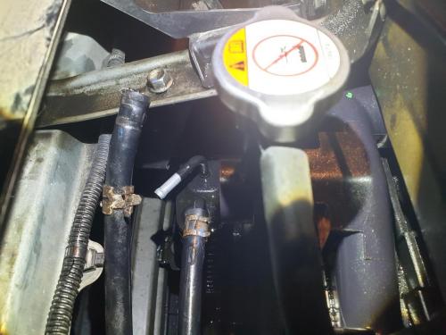

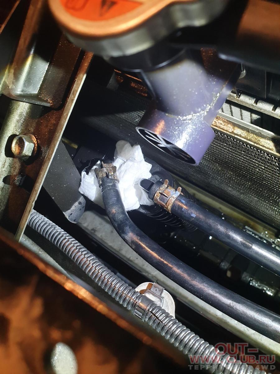

Друзья, помогите советом. Аутлендер 2.4 2015 года рейстайлинг. 21000 км. пробег.
Вчера уезжал с дачи, отец заметил следы масла в месте где стояла машина, сегодня позвонил – сообщил. Незамедлительно пошел в гараж проверять, обнаружил проблему с течью патрубка радиатора вариатора.
Место протечки – соединение патрубка с самим радиатором, там где прижимает хомут. Течет прилично – капля в 3 секунды на паркинге.
Не знаю как давно у меня данная проблема, думаю точно больше 3-ех поездок по 10-20 км., машиной пользуюсь очень редко.
К сожалению, не успел проверить уровень масла в системе, закрывался гараж. Завтра после работы обязательно посмотрю, но вытекло прилично весь поддон в нем.
Коробка все это время вела себя хорошо, никаких лишних звуков, рывков и т.д. Ошибок бортового компьютера так же не было.
Патрубок, хомуты, масло я само собой закажу для устранения течи.
У меня вопрос, как быть? Достаточно ли устранить течь и долить масло или нужно провести диагностику с полной заменой масла? Мог ли я нанести существенный урон вариатору?

нужно посмотреть внимательно, обычно в этом месте трещина в месте соединения штуцера в радиатор. Хомуты пружинные, не помню случая утечки жижи из под них (на форуме). Масло можно просто долить выставив уровень.

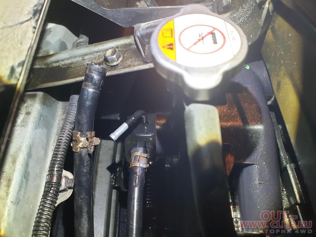

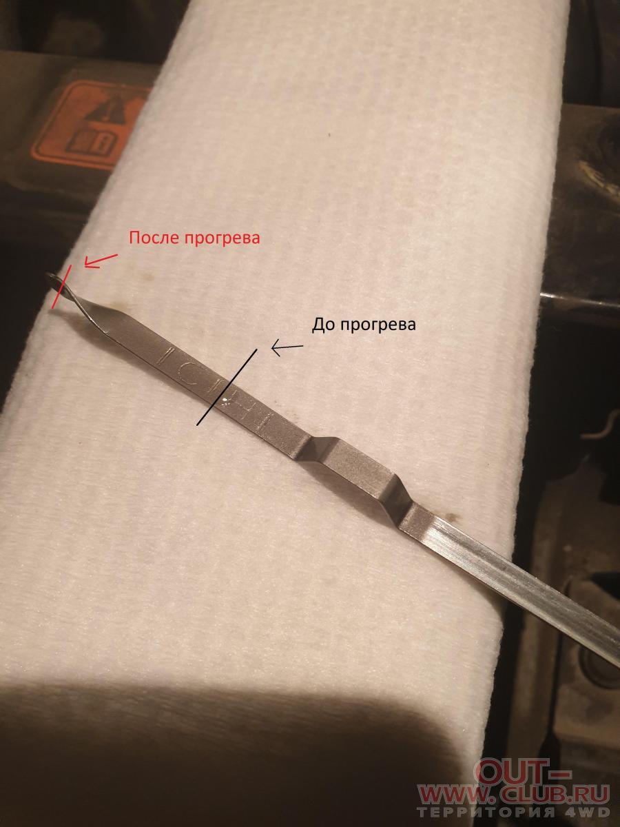

Проверил сейчас уровень масла. На холодную он в норме, после прогрева падает на самый кончик щупа. Цвет вроде нормальный, подозрительного запаха не заметил (я тут не специалист ).
Сразу как завел двигатель, покапало масло в месте соединения шланга и радиатора вариатора. Отсоединил шланг – на вид целый. Патрубок радиатора на вид сверху - целый, снизу не было возможности посмотреть. Соединил обратно – снова течет, решил попробовать натянуть шланг дальше ограничителя патрубка и зажать хомутом на самом краю – течь перестало.
Не знаю как быть, доливать масло или уже полностью менять его с фильтрами? Можно определить по щупу, сколько необходимо долить литров масла, если на прогретую щуп на сантиметр в нем?
DreamWalker вне форума   Вверх Ответить с цитированием
Старый 24.04.2019, 01:53   #5
Сообщений: 6,508
По умолчанию Re: Утечка масла вариатора (патрубок)
@DreamWalker, временно исключите радиатор из системы — закольцуйте шланги. Долейте масло до нормы. Восстановите систему. Пробег с течью небольшой, да и перегрева не было, так что просто смените масло ближе к 40 тысячам км пробега.
