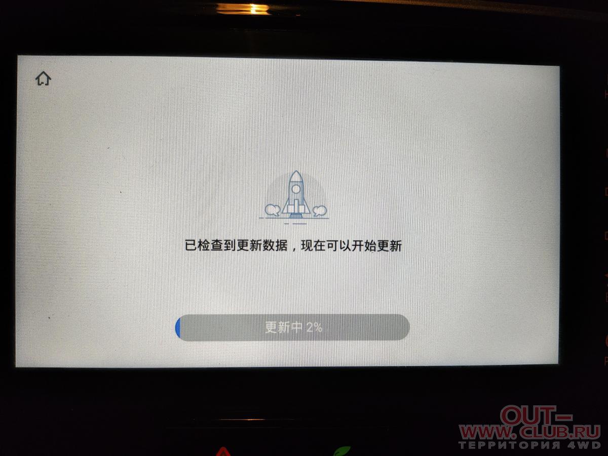

Подозреваю, что нужна вся папка "amapauto8" скачанная с нашей магнитолы с работающим amap

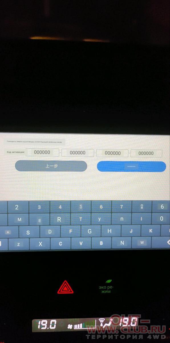

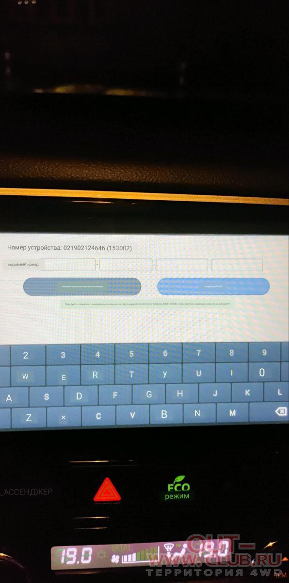

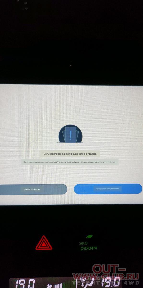

Алексей скинул дамп карт amap - загрузка прошла успешно (минут 40). Но после загрузки приложение теперь требует активацию по номеру устройства похоже. Указан китайский номер телефона, по которому можно запросить ее. На сайте amap не нашел email, куда можно было бы написать запрос активации, там только регистрация по китайской сим.

папка весит 8 гб
кинул сюда (срок хранения 2 недели только тут)
https://dropmefiles.com/DFW4o
из архива берем папку amapauto8 и кидаем ее в корень флешки, дальше магнитола должна увидеть все сама
