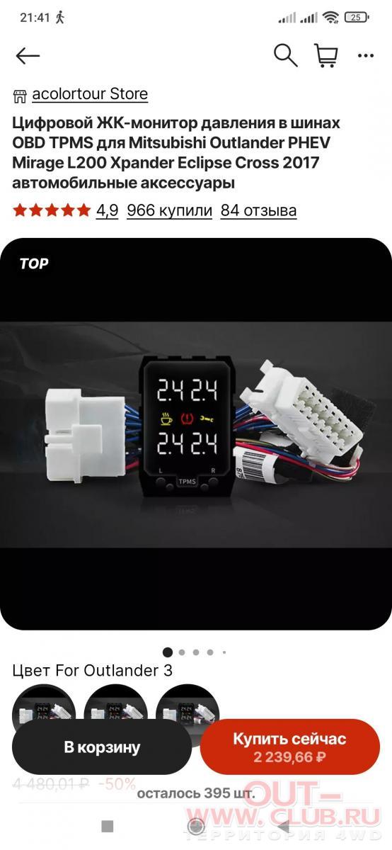

Физкульт привет! На форуме с 08 года, но пишу редко. Приобрёл девайс который ставиться в кнопку, подключается к колодке obd или как её? Контролирует обороты колёс через АБС и если разница то сигналит. Думал баловство. Сегодня выехал после шиномонтаж на трассу, колёса визуально были в норме. Вдруг сигналит левое заднее. Думал глюки. Заехал на заправку проверил там 1.7 . На шиномонтаж по гарантии оказалось сосок травит. Поменяли. До этого были датчики на вентилях снаружи, на предыдущем XL, удобно, но батарейки раз в пол года, + вода стала попадать в эти колпачки. Продолжаю наблюдение за новой системой

Этого добра полно разного. Найти не сложно. Вопрос в том я думал полная фигня благо стоит копейки. Оказалось она чувствительная в плане проверял скорость колёс через АБС через обд колодку через приложение torque. Там минимальная разница, адевайс понимает. Лучше чем батарейки менять или запихивать датчики в колёса ИМХО. Не реклама, просто понравилось вот и написал.

Поставил такую приблуду неделю назад. Один раз выручила, шЫнамантажёры в одном колесе оставили полтора килограмма, приборчик пропищал об ошибке, правда вместо переднего правого, ошибка была по заднему левому.

У меня не было ничего. Сначала поставил её слева от руля в блок кнопок, но в темноте левый глаз всё время видел краем свет от неё, переставил в блок где прикуриватель, там мне лучше. Ставится элементарно, а главное разъем обд дублируется. Вставил в него сканер как его елм , всё работает как и раньше.
