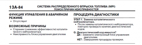

Так бывает только на машинах дремучего модельного ряда и то редко. Если сдыхает дк2 то будут p0137/0138/0140 + две по нагревателю. Проблема в катализаторе.

Очень легко ушатать. Достаточно померить компрессию не отключив датчик кв или форсунки. В мануале неисправности по дк2 не предусмотрено.
