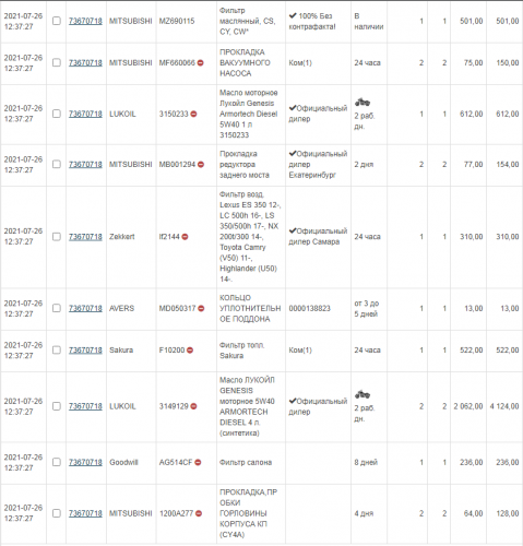

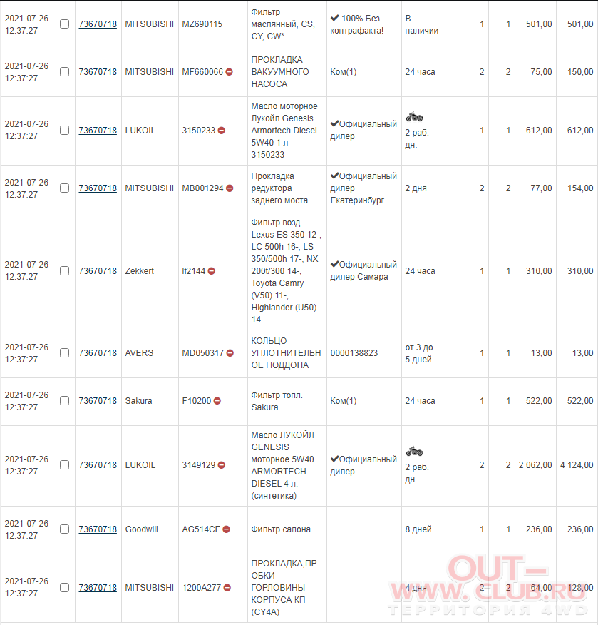

На ТО-5 были приобретены расходники:
Трансмиссионка куплены у официалов
Итого: 9400 (работа + масла) + 6750 (указанные расходники) = 16 150

Фильтр масляный почему такой? Артикул оригинального, насколько помню, другой. И воздушный фильтр "для лексуса".
Фильтр не знаю почему так пишет, но выбирал долго и скропулезно. На сайте производителя он для МПС. Подошел без всяких вопросов.
Ранее всегда заказывал Goodwill AG363, в этот раз решил поэксперементировать.
Масляный - всегда заказывал именно этот. Никаких нареканий нет. Пятое ТО именно такой ставлю
