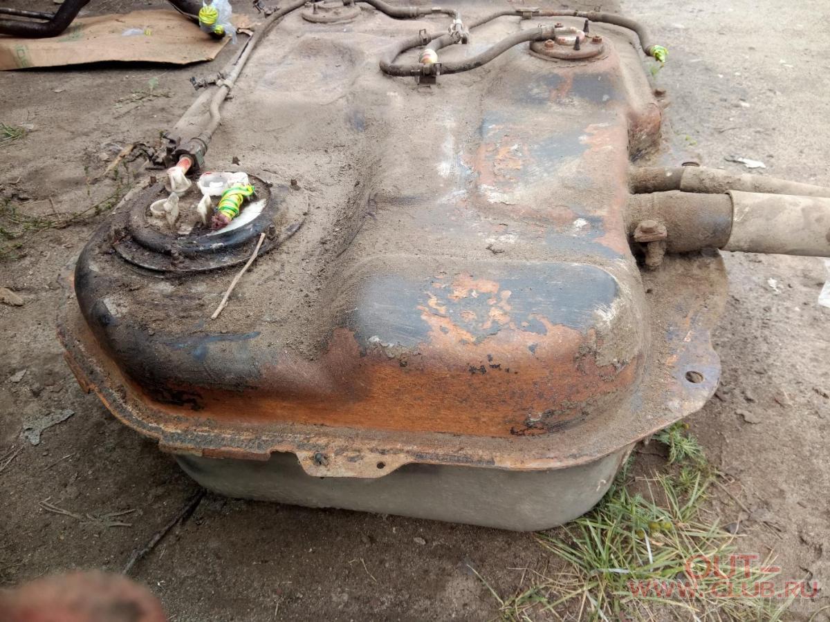

Снятие бака. Европеец полный привод 2.4 можно сказать 7ой год))

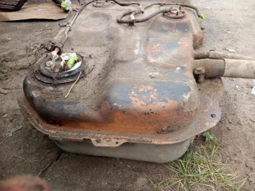

Решил снять бак и узнать как он.
Поднял машину на ~40см в гараже...
снимаем заднике колеса(у меня еще локера во всю арку, снять водительский)
После этого гайки бака 4шт и болт 1 щт над редуктором залил вд, подливал через час
Болт над редуктором снял открутив и отодвинув одно крепление редуктора с водительской стороны.
Заливаем этот болт просунув руку надо подрамником. Фонарь туда проходит
Заливаем хомуты шлангов куда входят трубки от горливины
Рядом с хомута есть болт м6 – держатель трубок горловины
Далее идет пластина на 2х болтах м8 и одном м6 на лонжероне.
Болт у стакана задней стойки м6
2а болта в лючке бензобака. Лючек тоже снял . болты можно залить снизу в арке колеса. 1 болт прикипел на мертво. Высверлил.
После того как залил болты, я начал снимать выхлоп. Болты у меня уже меняны, шпильки я высверлил тем летом. Нафиг их . снял трубу от ручника до глушака..
Банка остается. Она не мешает
Пометил как кардан входит в редуктор на всякий. 3и болта трещоткой и ключами
Оставляем висеть пока его. Снимаем на креплениях подвесных кардана защиту гаек на 2х болтах. Откручиваем гайки крепления подвесных. И кардан провисает. Подпорку можно
Снимаем болт крепления карда с редуктором. И положил его рядом..
Далее побокам с бака снять фишки проводов на абс. С левой стороны еше и один болт крепления провода а с водительской один болт м6 держит крепеж косы проводов и чего то еще
СНимаем сиденье заднее. снимаем оба лючка. и отсоединяем фишки
Сбросив давление топлива снимаем шланг на топливную магистраль

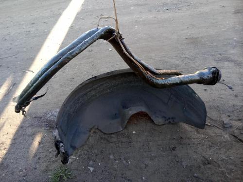

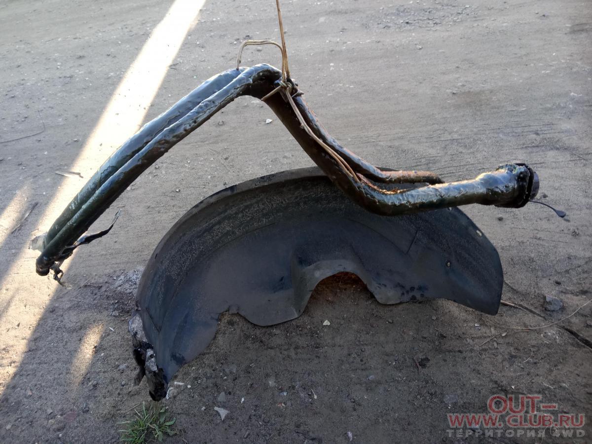

Затем открутил трубки горловины и вынул их. Все что снимаем заматываем концы трубок и шлангов на баке. я затыкал и изолентой.
Затем 4 гайки открутил. Болт над редуктором.
Сначала откручиваем задние гайки и болт. Ослабив предварительно передние.
Бак положить на редуктор с открутить передние. И на себя потащив придерживая он у вас у руках. так же к нему приклеена коса и надо
снять трубку идущую на абсорбер
Ну а дальше уже монотонная работа так как не знаю не пробьет ли пескоструй.

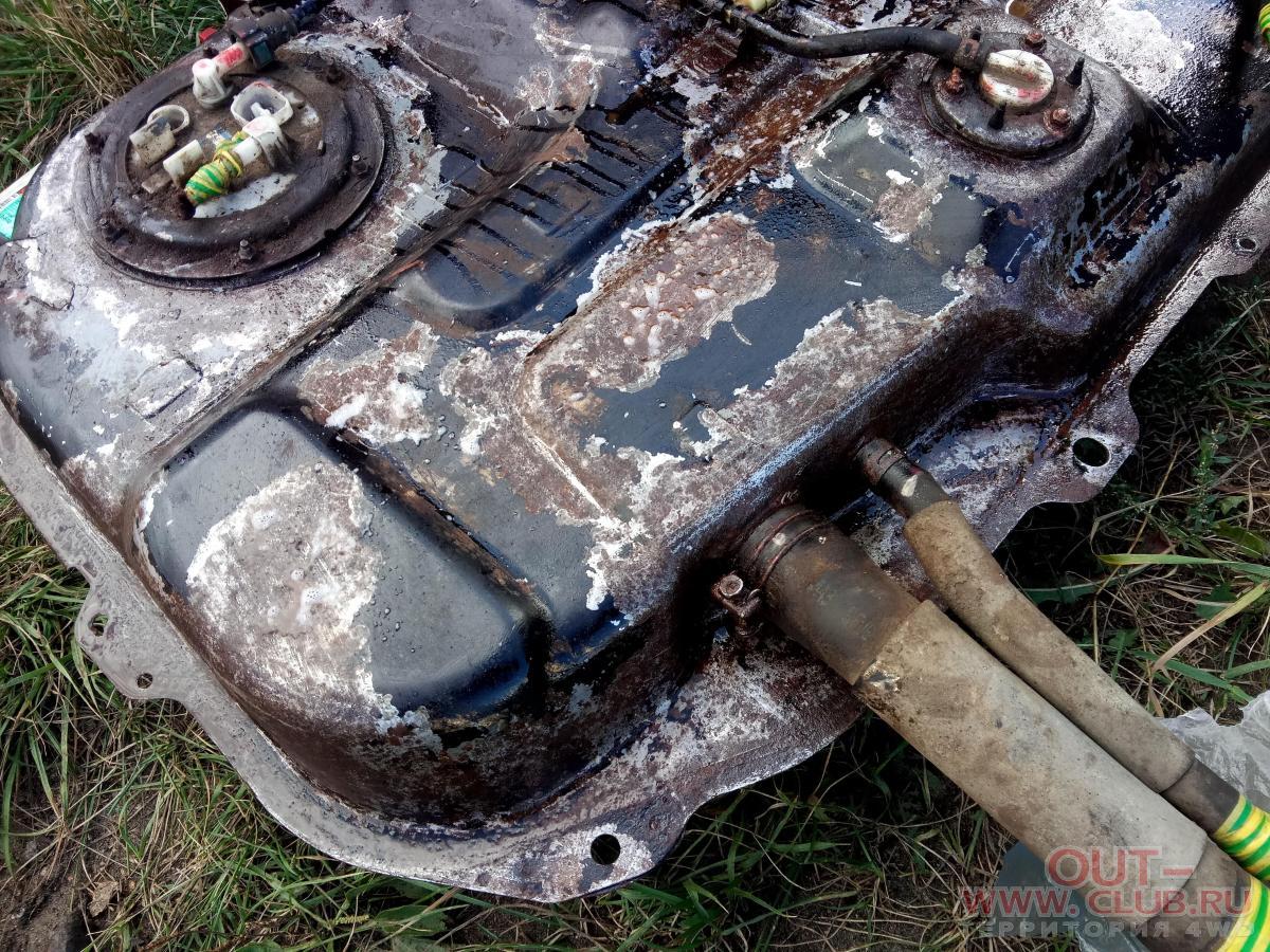

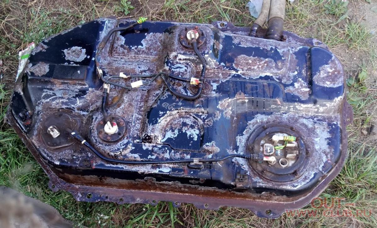

Иногда колотил небольшим молоточком. Корки мало было много начальной коррозии

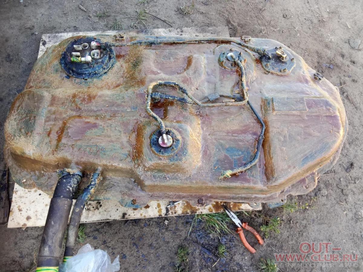

Бензин слил в канистру когда снял.
Обработал с цинкарем по максимому. грунтом залил . и пуш салом жидким потом парафиновым. я думаю верх поживет. а низ норм
ну и потом все шпильки обильно в пуш сало и домик из него же
