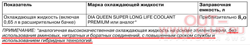

Полезная информация о допусках и стандартах.
Японский стандарт - JIS-K2234, Допуск - ES-X64217 "Super Long Life Coolant Premium". Эти допуски запрещают использование в составе антифризов аминов, нитритов, боратов и силикатов.

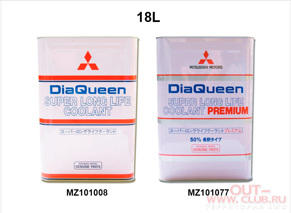

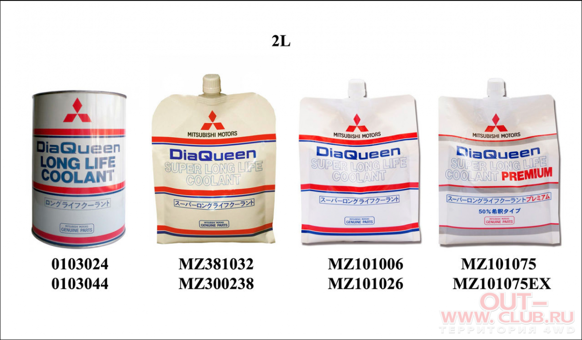

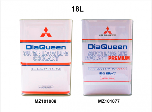

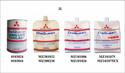

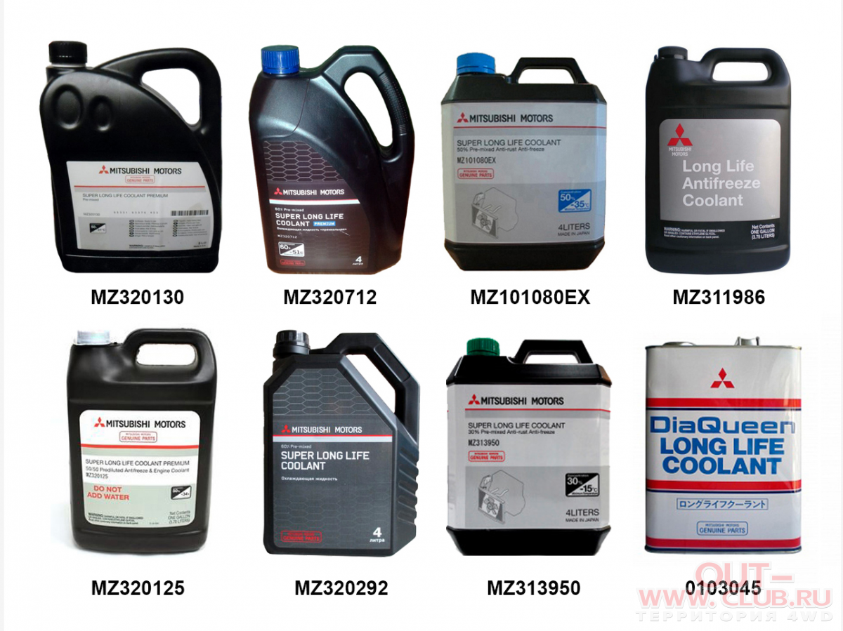

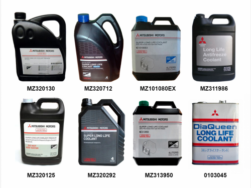

Оригинальная ОЖ. Артикулы.
артикулы всех емкостей оригинальной охлаждающей жидкости Super Long Life Coolant Premium, которая подходит на все двигатели:
SLLC Premium - MZ101075 и MZ101075EX - 2л (50% концентрат до -34С)
SLLC Premium MZ320125 - 3.78л (50% концентрат до -34С)
SLLC Premium MZ320712 - 4л (60% концентрат до-51С)
SLLC Premium MZ320130 - 5л (50% концентрат до -34С)
SLLC Premium MZ101077 - 18л (50% концентрат до -34С)

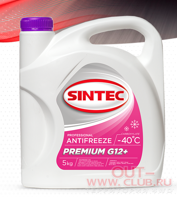

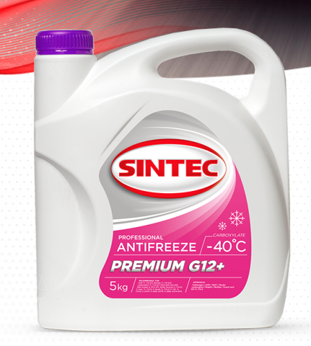

Антифриз Sintec
Sintec ANTIFREEZE PREMIUM G12+ - Не содержит нитритов, нитратов, аминов, фосфатов, боратов и силикатов.
990453 - 1 л.
990450 - 5 л.
Ссылка

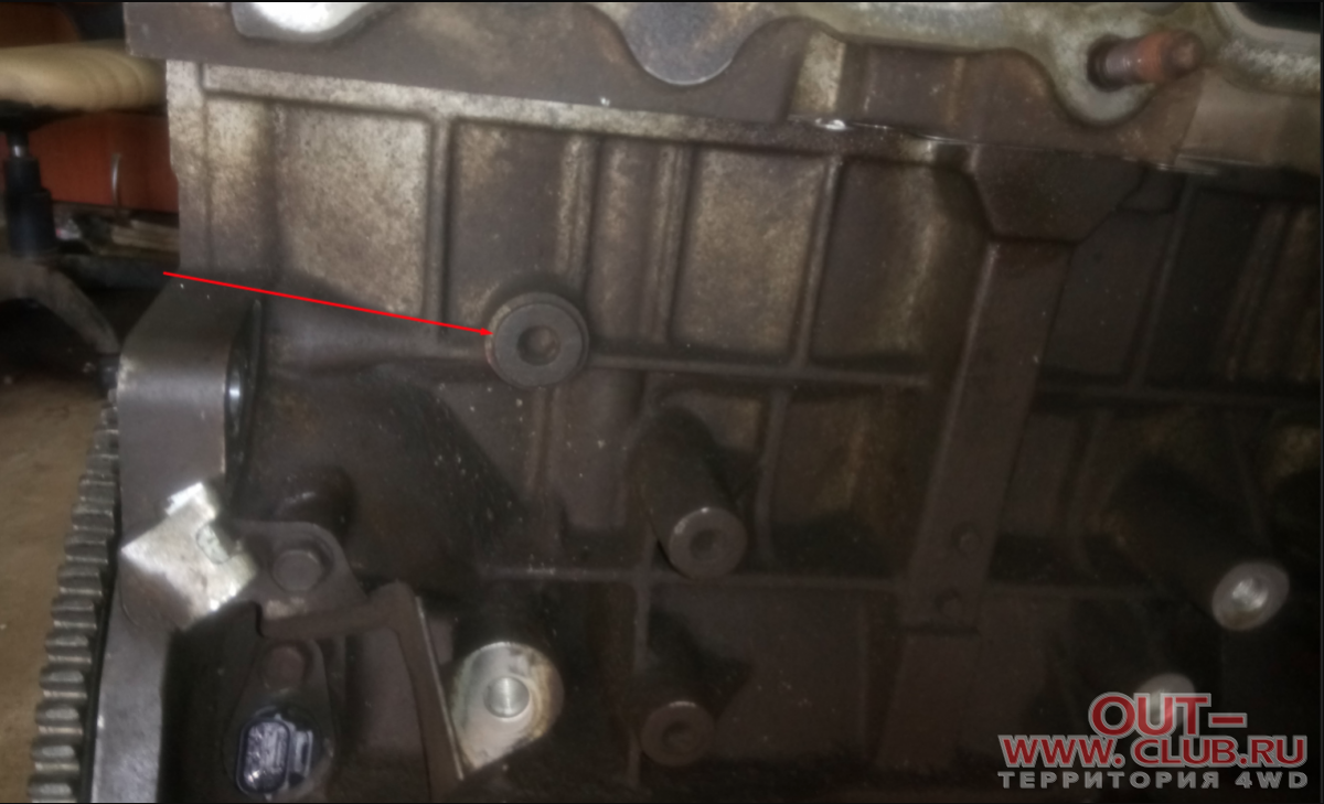

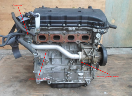

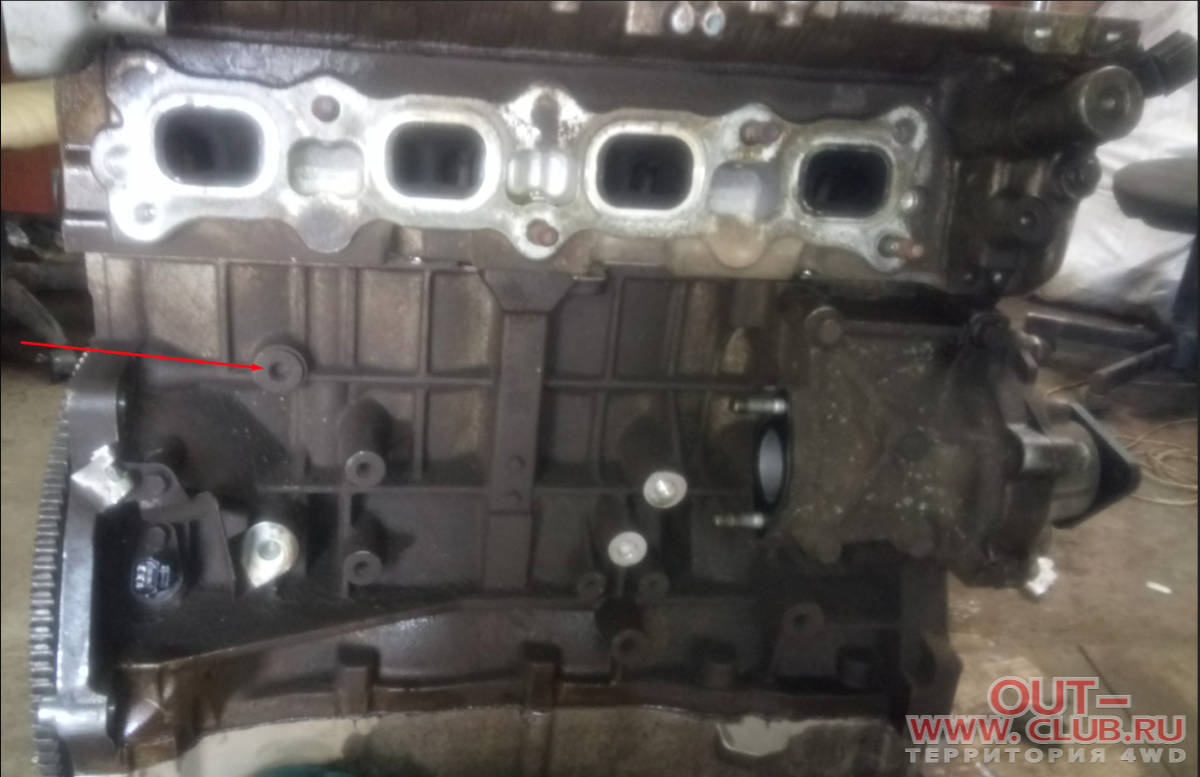

для слива охлаждающей жидкости в нижнем бачке радиатора смонтирована сливная пробка.
Сливная пробка блока цилиндров находится там.
После откручивания сливной пробки радиатора и блока цилиндров старая охлаждающая жидкость самотеком сливается из системы автомобиля.
Чтобы вся жидкость вышла из системы, нужно обязательно открутить крышку расширительного бачка.
После того как охлаждающая жидкость будет слита закрутить пробки на блоке и радиаторе, далее залить новый антифриз.
